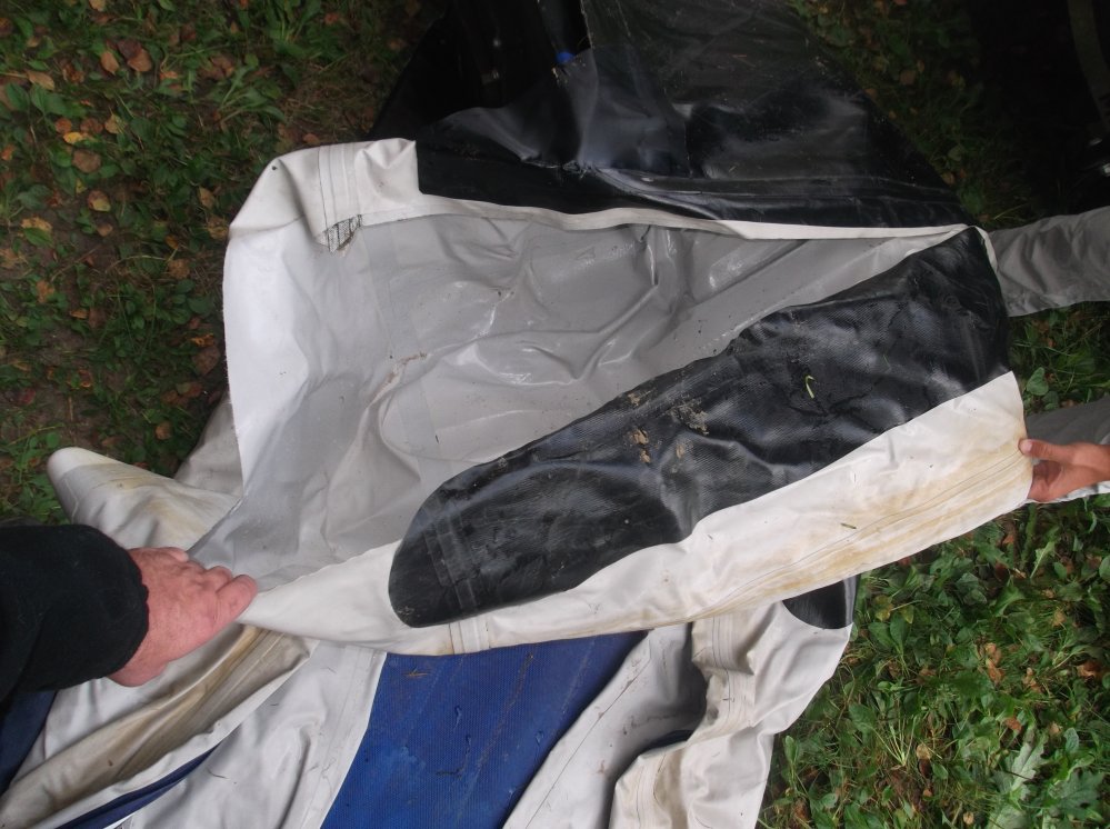

Предыдущая лодка на которой стоял это мотор - была надувнушка.... она немножко умерла где-то на лесной речке цапанув сучок топляка, причём не днищем.

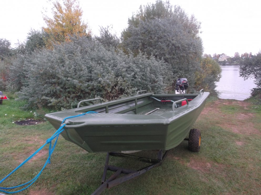

Пока - прокатимся на "охотничьей" версии "деда Мазая" - с большим кринолином для собачки.
Какой кринолин сделать под 30 ник пока не решил, надо проверить на том что есть.

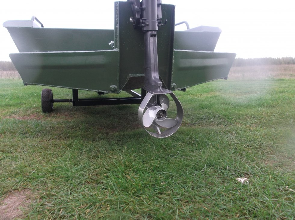

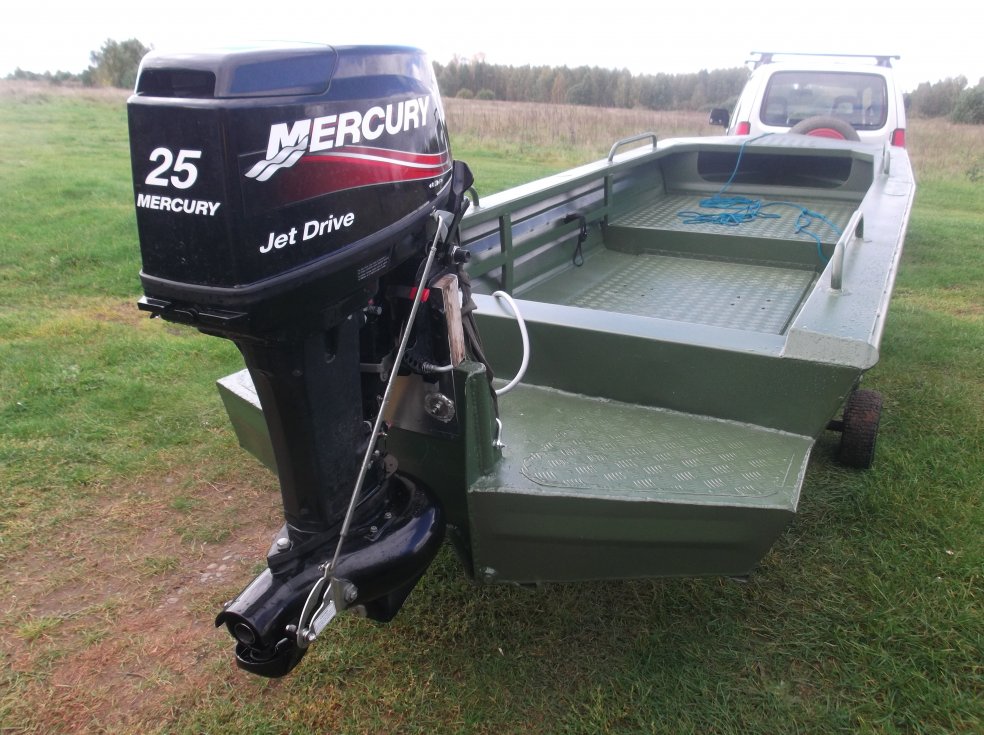

Сбрасываю "Мазая" с Тохасомерком 30 лс в голове. Мотор приобретался в сборе как 25 Джет. (мотор не мой, чуток хоженный)
Улитку - перебрал ,так как оттуда торчал шнур от сети, и ребята дали этому мотору чуток "просрацца" по камням и песку.Чуток отрихтовал пластины, и запилил забоины на импеллере.
Удивило - в базовой комплектации стоял сразу нерж импеллер.
Замеры делал только по скорости - 37 38 км час в одиночку. тага реверса - не отрегулирована, на полном ходу врубется реверс, надо ехать в ангар, так как с собой не брал никаких инструментов. Забавно - против ветра скорость повыше, по ветру и по попутной волне есть прохваты (высота волны около 0.2-0.3 м),в повороте - прохватов нет. Субьективно - для этой лодки это макс. мотор. Никаких опасных телодвижений нет. НО - для такого мотора нужно изменить транец и кринолины. Видео ....себе для анализа отснял пару часов, но это естественно ... не покажу. Под ЭТОТ мотор - надо внести изменения , сделать лифт, и другие кринолины. С загрузкой замерю немного попозже.
Эта конкретная лодка - была сделана под маленькие моторы, кринолины - под охоту с собачкой. ;)

Cделал замеры с загрузкой.
200 кг - 35 -36 км час
300 кг - 32 - 33 км час .
Геометрия заборника у 25-30 го мотора другая, значит - надо доработать и кормовую часть лодки и тоннель.
Кроме того - масса мотора 57.4 кг . Это предельная величина на эту лодку я это теперь ясно понимаю по результатам испытаний.

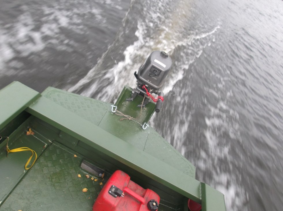

Покатал на этой лодкемаленький моторчик - 5 лс Тохасик.
Его достаточно для небольших переходов, бежит 13-15 км час на макс оборотах, причём румпель можно закрепить, ходит по лодке без опасности смайнаться, подруливается креном.
Интересная особенность обводов этой лодки - на ходу в переходном (водоизмещающем) режиме, если подобрать нужный дифферент (перемещением Груза) кильватерная волна очень небольшая, а это значит - не затрачивается энергия (мощность) на сздание волны.
(есть небольшая килеватость, и очень плавный выход батоксов в носу).

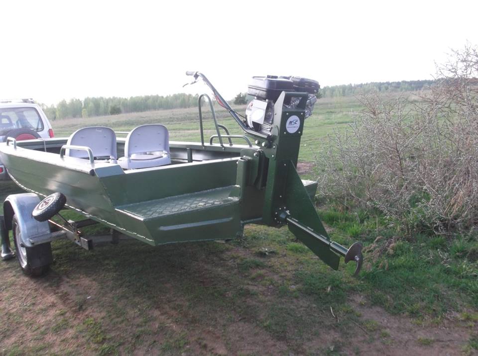

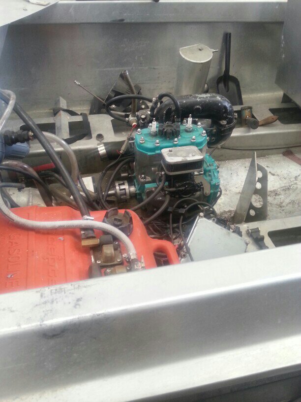

На эту лодку хорошо должен встать вот такой моторчик, это 800 куб 2х тактник. Масса мотора - меньше уже не бывает.
НО - должен быть второй мотор , хорошо встанет супер-лёгкий болотник на базе Субарика 9 лс. По чистой воде - водомёт еще ездит, а если ничинается "непонятка" - трава, перекаты итд , Главную машину можно заглушить и шлёпать на Субарике.
При такой схеме - живучесть "Апппарата" возрастает в разы..
Конечно "дальнобойность" и грузоподьемность - будет ограничена, ну так и главное в этом деле - "Психическая адекватность" ;)

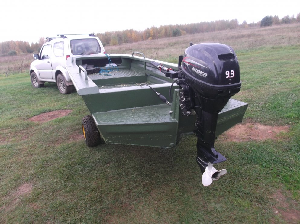

Провёл не спеша замеры с "базовым" мотором. В наличии есть бушный кетаец 9.9 (Ямаха).
ничего не меняя в моторе (винт тот же что шел в комплекте) - бежит 31-32 км час 100 кг загрузки, 28-30 км - 200 кг.
