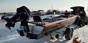

"дед Мазай" - это рыболовная лодка....
см. на ютубе "Дневник спинигиста"

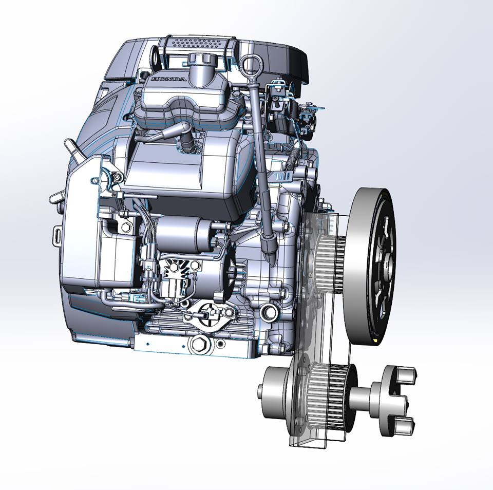

Сейчас делаю новый Мотор-Привод, также для "нечерноземья."
Один мой знакомый работает над водомётом под мотор 25-35 лс (под невысокие скорости но с большим упором).Для Северов - где нет травы большой летом.
Привод - получается общий , как на картинке.
"Трансмиссию-автомат" делает по моему заказу Техномастер (Тольятти)
