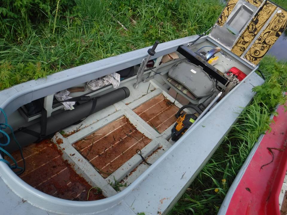

Сообщение дядя Вася » 27 сен 2018, 10:08
Когда то , когда сделан первые болотники и показал на "маталодке" - куча мудаков упражнялось в "обсерании", а сейчас откройте ютуб" и наберите "Мотор-болотоход".
Про америкосов уже давно все забыли , причем во всем диапазоне мощностей от 5 до 40 лс.
Примерно то же но в меньшей степени конечно - с мотокаяком. Главная притензия - ДОрого.
да , сварная лодка достаточно трудоёмкая, она более трудоёмкая, чем джонбот 450 ("Дед Мазай")
Но если делать корпус ПНД методом вакуммного формования и привод который я отработал на "Водомерке" - вот это будет "бомба", как сейчас говорят подростки. :D
Сообщение дядя Вася » 27 сен 2018, 10:36
В Сибири водомёты может и канают - так как вода чистая,
а вот тут в Средней Полосе я про них ВСЁ понял.
Они меня так же больше НЕ интересуют. :D
