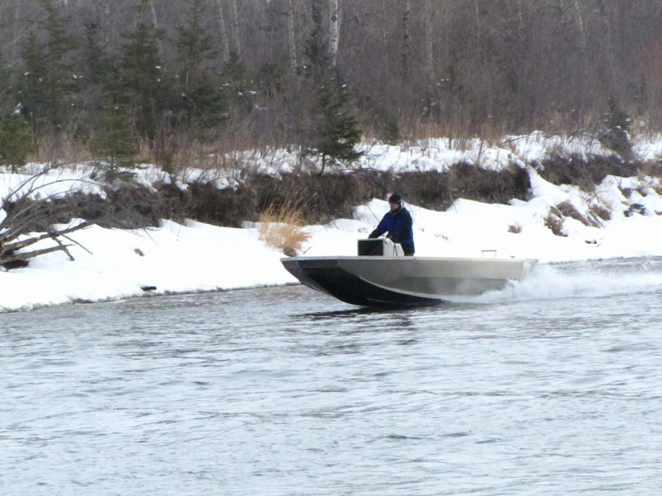

Утилитарно.Просто.
https://www.youtube.com/watch?v=GqBCO0cJO88

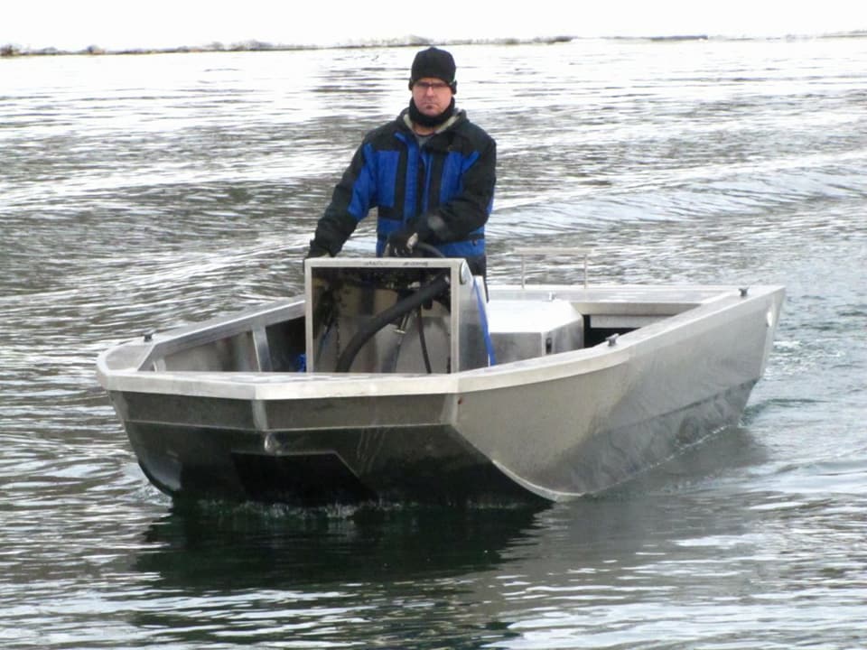

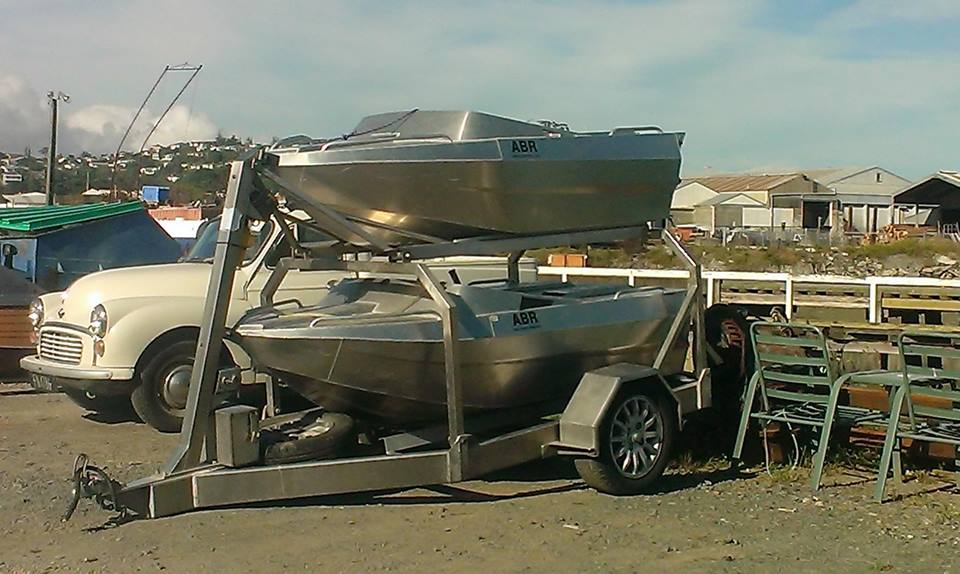

канадский маленький утилитарник
