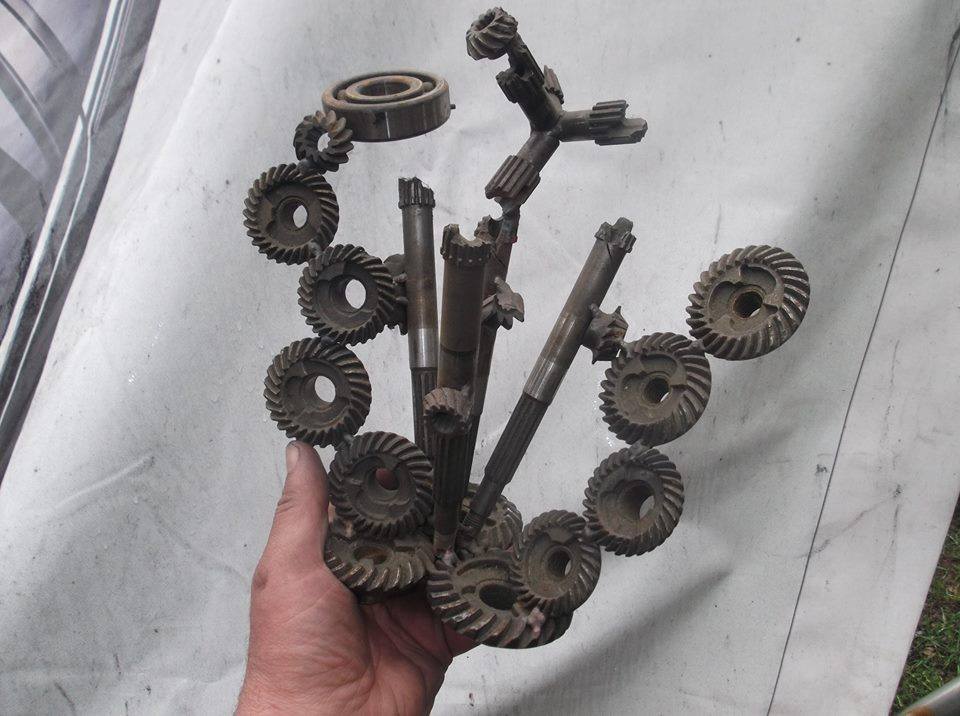

Вот тут я заказывал трасмиссии .
https://www.youtube.com/watch?time_cont ... OzXrGCUT4Y
https://www.youtube.com/watch?time_cont ... L-xT9VgPO8
Тот кто лазит в "е.......ня" - должен забыть про говнокетайские поделки ;)
Да, возможно это не идеал, но
1. это ремонтируется в лесу молоточком, (но "запаску" - никто не отменял)
2. стоит вменяемых денег,
3. возможность для недорогово эксперимента

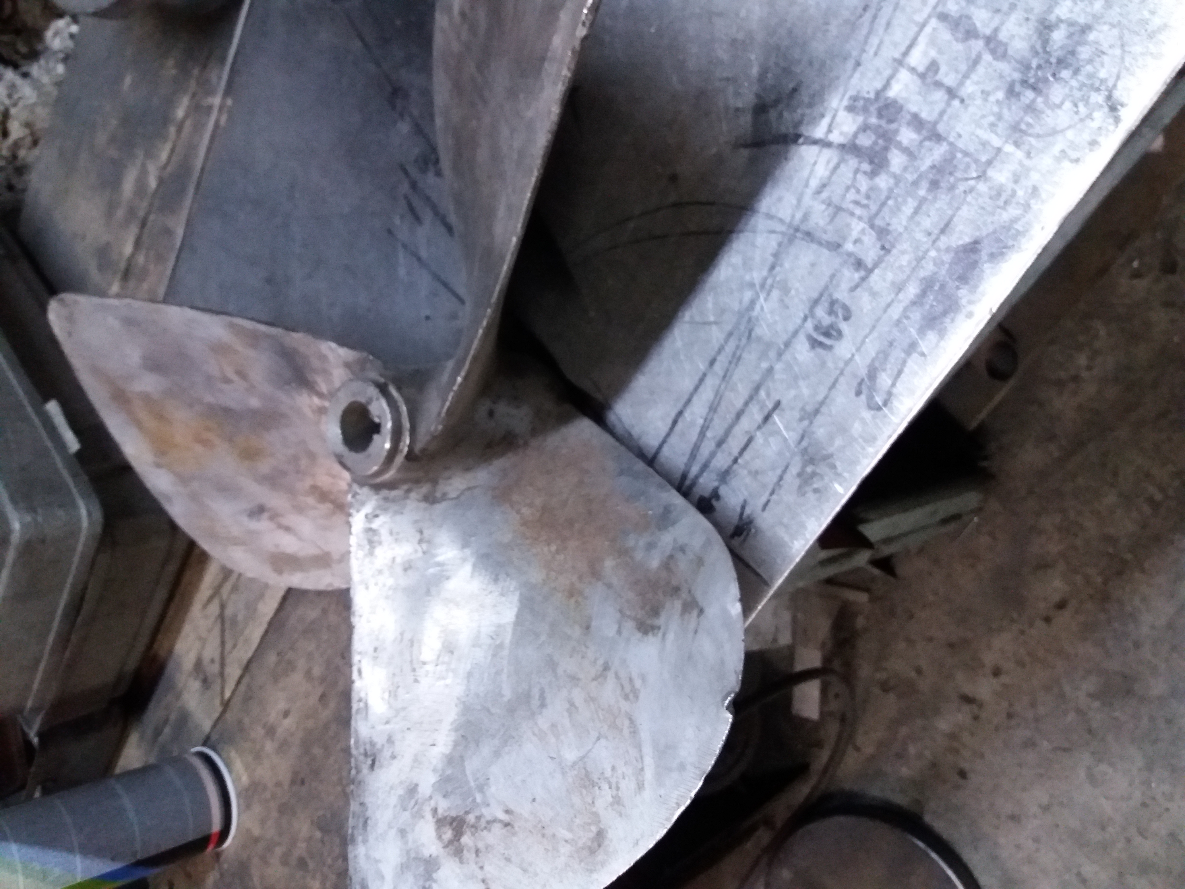

Я хочу рассказать о своих винтах, которые д. Василий выложил выше.
Сам я не лодочник, ни рыбак и не охотник... я автомобилестроитель. Но когда задумал сделать полностью лодочный мотор, то встал вопрос: какой использовать винт?
Самым подходящим был от Ветерка. Заказал, прождал три недели, привезли, посмотрел, покрутил и решил, что такое чудо нужно еще обрабатывать :(
А так как лодочный мотор не имел ни одной детали от серийных моторов, то и винт решил сделать свой с разным шагом и больше не париться в поисках подходящего. А так как я автомобилестроитель, то и технология изготовления могла быть только одна, это штамповка. При штамповке получается стабильный результат, который можно повторять бесчисленное количество раз. Так и началось моя эпопея с винтами. Первым винт был с шагом 150 мм, потом прибавился на 125; 200 и 225 мм. Эти размеры перекрывали все мои потребности для лодочного мотора, при том, что на моторе я могу менять передаточное отношение, а центробежное сцепление позволяет плавно трогаться и иметь "нейтраль" на холостых.
Стальной винт
Стальной винт
Так как за аналог брал винт от ветерка, то и мой винт подходит к ветерку, а так же ветерковский подходит к моим моторам.
Это хорошая взаимозаменяемость позволяет всегда найти подходящий вариант.
Но стальной винт работает более мягко и при ударах о камни не лопается, может загнуться, но останется в "строю" На ходовых испытаниях эти винты за сезон проходят с мотором до 15 000 км. Лопасть имеет толщину 2 мм и форму простой спирали, в отличии от болотоходных у которых она толще и более сложная по формообразованию.

Кроме винта - у подвесника (серийного) есть много других "слабых звеньев".
Поинтересуйтесь на досуге - столько стоят эти импортные "шалабушки" в ближайшем ларьке по продаже "брендовых" моторов.

Тонковата лопасть , 2 мм . Будет складываться . Молоточком нормально не поправишь .
Лучше иметь бронебойную толщину .
диаметр винта 200 мм , толщина лопасти 6мм , сталь 3
диаметр винта 320 мм , толщина лопасти у корня 10мм . сталь жаропрочка от турбонасоса ракеты . ну шибко крепкая.

stalker писал(а):Тонковата лопасть , 2 мм . Будет складываться . Молоточком нормально не поправишь .
При постройки автомобиля всегда предусматривается "узкое" место, что бы не сломать самое главное. Поэтому некоторый раз нужно тоже смотреть, что лучше помять винт или разорвать трансмиссию.
Для болотоходных винтов я использую толщину лопасти и 4 мм и 5 мм. Возможно на больших прийдется и 6 мм ставить. Так же есть варианты с закалкой, но я думаю это особый случай.

polk писал(а):При постройки автомобиля всегда предусматривается "узкое" место, что бы не сломать самое главное. Поэтому некоторый раз нужно тоже смотреть, что лучше помять винт или разорвать трансмиссию.
..чего ее рвать то , шпонки срезные можно поставить.
polk писал(а):Для болотоходных винтов я использую толщину лопасти и 4 мм и 5 мм. Возможно на больших прийдется и 6 мм ставить. Так же есть варианты с закалкой, но я думаю это особый случай.
закалка не пойдет . Что можно закалить, нельзя заварить . И наоборот. Проще крепость винта повысить , толщиной лопасти . Ну и профилировать лопасть ,это обязательно . Иначе скоростей не видать . Книжка , Водно моторный спорт , 1985 год , под редакцией Вейнберга . Там про винты от А до Я .
