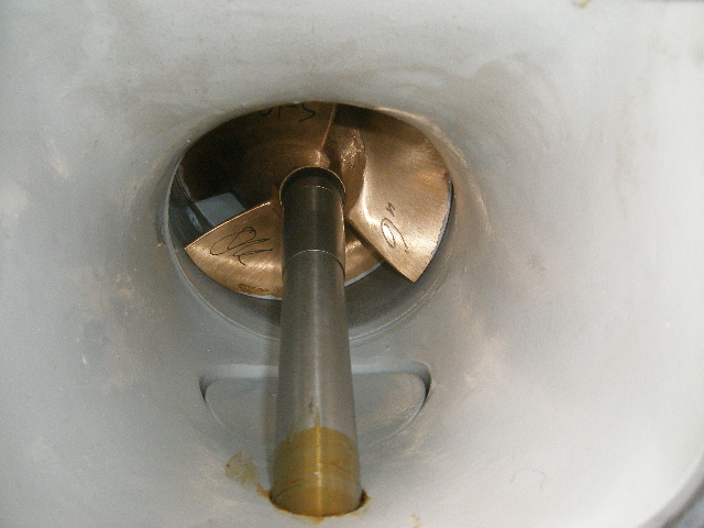

Сообщение дядя Вася » 14 фев 2010, 20:36
Пробная стыковка водомета с ввариваемой в катер проставкой - озадачила. Явно видна нестыковка кромок, несмотря на лазерный раскрой деталей
