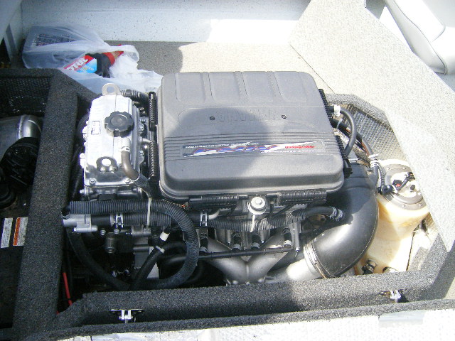

1. Двигатель.
Я то думал, по наивности ,что самый шумный мотор - это мерк-90)65Джет), так вот J-макс....на полных оборотах
(9 500) ....это просто...."мессершмитт" с отстеленным глушителем. Причем частота настолько.. "ультразвуковая".... что хочеться все таки надеть шлемофон преварительно натолкаф ваты из телогрейки всебе в уши... ( теперь то я понимаю ,почему Дима Карманов ездит в шлемофоне).
И по ходовым качествам - мотор произвел "грустное впечаление", холостой ход - 2500об, выход наглиссирование больше 6500, "экономичный ход ....8 000 об, полный - 9 500 об. Разгоняется достаточно медленно.

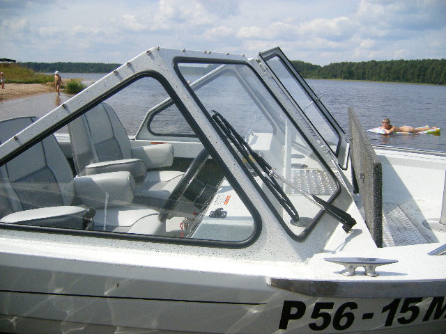

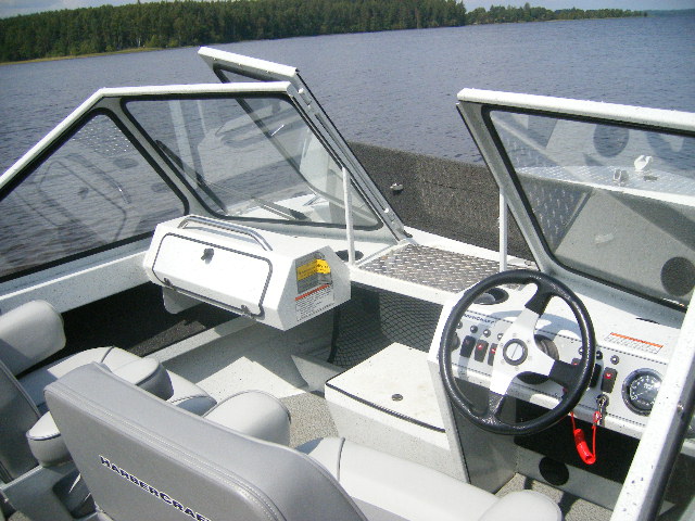

2. Корпус.
Просто...... офигительный . по ходовым качествам, эргономике, исполнению.Без дурацкой гламури и "пацанских" представлений о дизайне трпнспортного средства.

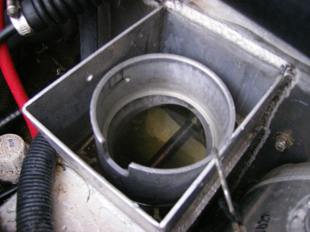

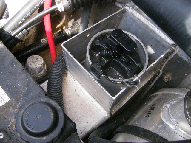

Больше всего озадачил меня смотровой лючок.
Из телефонных разговоров с Владельцем, я понял, что в первый выход "харбер" затонул из-за него.
мануал САМ НЕ смотрел , возможно там про это написано.
Но чесногря... не поверил. Потому как буржуины очень щепетильно подходят к безопасности... ну например пишут в инструкции на микроволновку - "нельзя сушить домашних животных", а сколько всяких наклеек на моторах -"Прежде чем запустиь мотор - прочитайте мануал" ... "перед запуском проверьте уровень масла" итд. итп.
НО - в мотороном отсеке "харбера" около лючка нет никаких наклеек, и сам лично убедился , ЕСЛИ второй член экипажа подойдёт к моторному отсеку , а в это время когда снят лючёк.... вода БЫСТРО поступает в моторный отсек.
Во время первого выхода... к моторному отсеку подошло 4 (четыре) человека....... мотор ушел под воду.
Причина открытия лючка - чуток мотнул траву, причем прошлогоднюю, так как первый выход был на майские....
А лодка то покупаласть.. для "экспедиций по заросшим речкам".... мерчендайзеры... блин... рисковые ребята - можно ведь так и по репе получить....
как было написано в одном из шлюзов - "Требуйте долива, после отстоя пены".... по аналоги могу только посоветовать - требуйте тест- драйва.. как сказал Владелец - "если бы дали прокатится перед покупкой, НИвжисть бы не купил"
