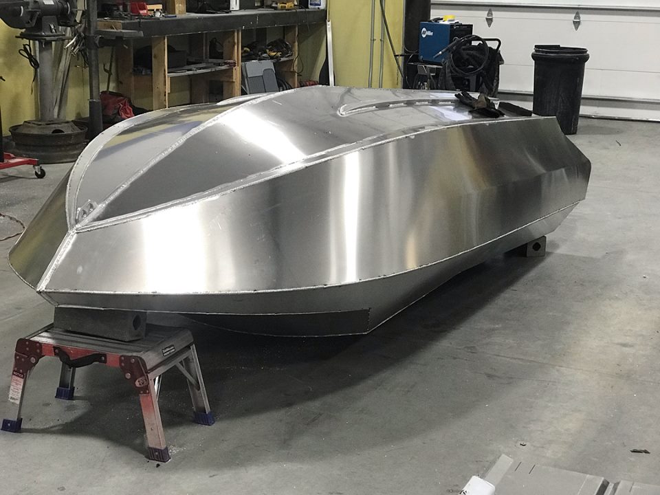

А он в этом месте точно нужен?
Может это изменение формы киля в носовой части? :D

ANP писал(а):Изображение
Это што такое?)
Вряд-ли этот корпус с переделками- осуществил надежды изобретателя.
Тут всё веет неоконченностью замыслов.
Вот точно отработанный корпус с реданом и лыжей, и вентиляцией редана, и высотами реданов и лыжи. Высокотехнологичный корпус соединённый с промышленной эстетикой!
Кто хочет летать- копируйте этот корпус. Сто пудов. Не сомневайтесь.
