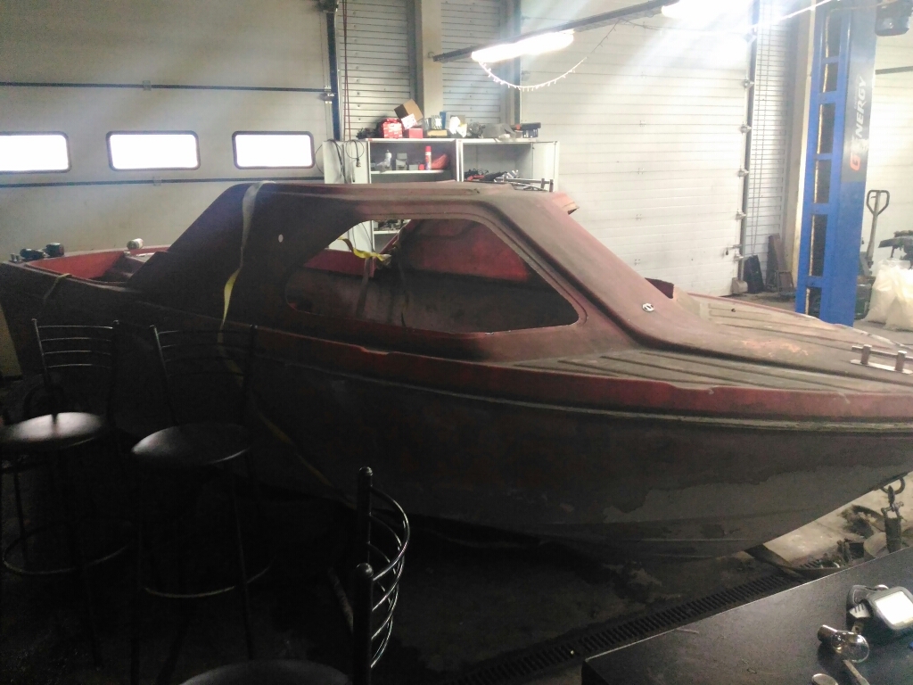

Сообщение daniil 77 » 10 дек 2018, 13:20
сам катер

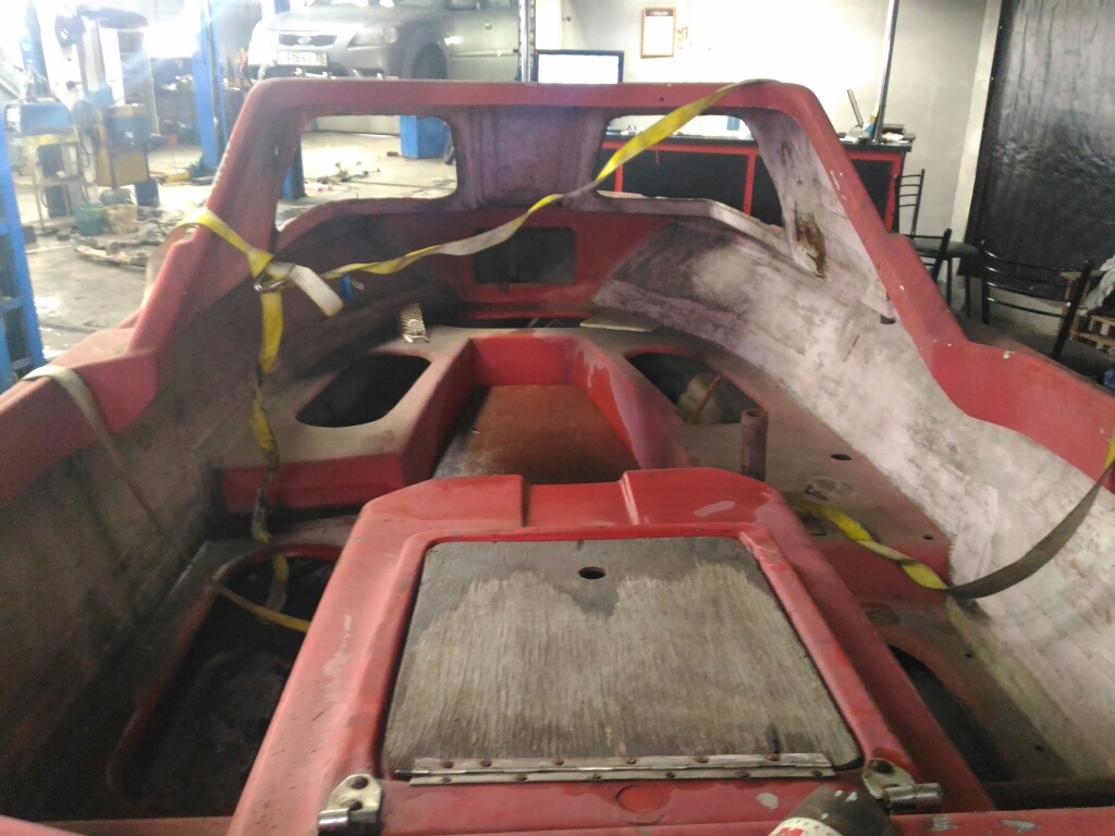

Сообщение daniil 77 » 10 дек 2018, 13:33
Вот из этого всего я собираю)))) Посмотрите пожалуйста водомёт! Он стоял на амуре с 405 мотором, шёл 42-45 км. Особых проблем не доставлял. Диаметр 248 мм . С ним можно что то сделать что бы оптимизировать под данный ДВС и катер? В мыслях переделать на 240мм , заказать импеллер с шагом 240, сделать спрямляющее и зауженное сопло примерно на 150. Или оставить его как есть заказав только импеллер под мой мотор?

Re: Водомёт на катер Ритм....
Сообщение Artem_163 » 10 дек 2018, 15:51
daniil 77 писал(а):Катер обошёлся 30т.р Водомёт 30 т.р. Двигатель вместе с проводкой и мозгами 15т.р. пока всё не дорого и есть запас на доделку водомёта)))))
Газ 53 для этого катера и водомета самый раз. И бюджетно достаточно. Этот мотор для этого водомета не совсем подходит. Или дизель турбовый литра 3
