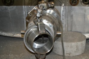

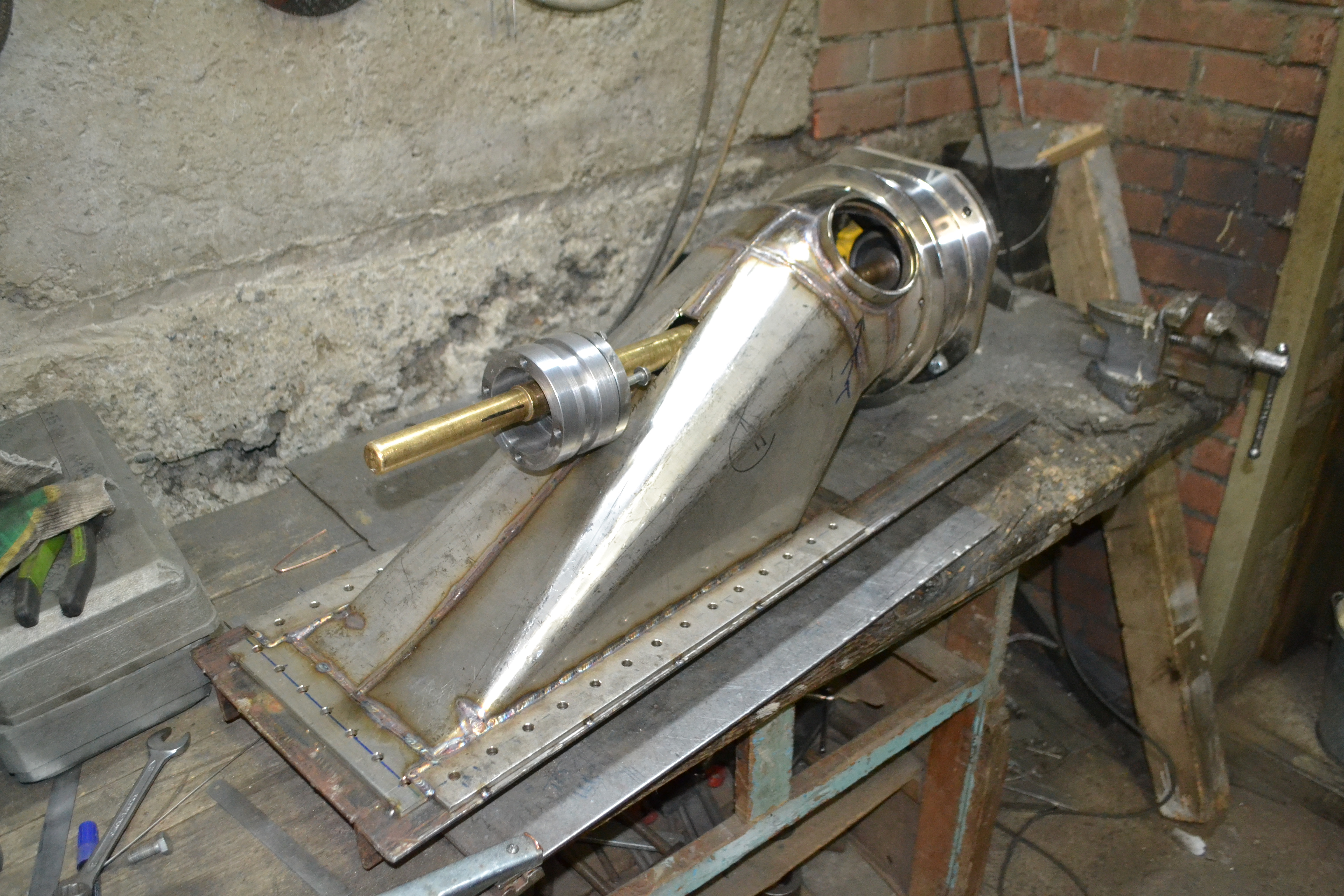

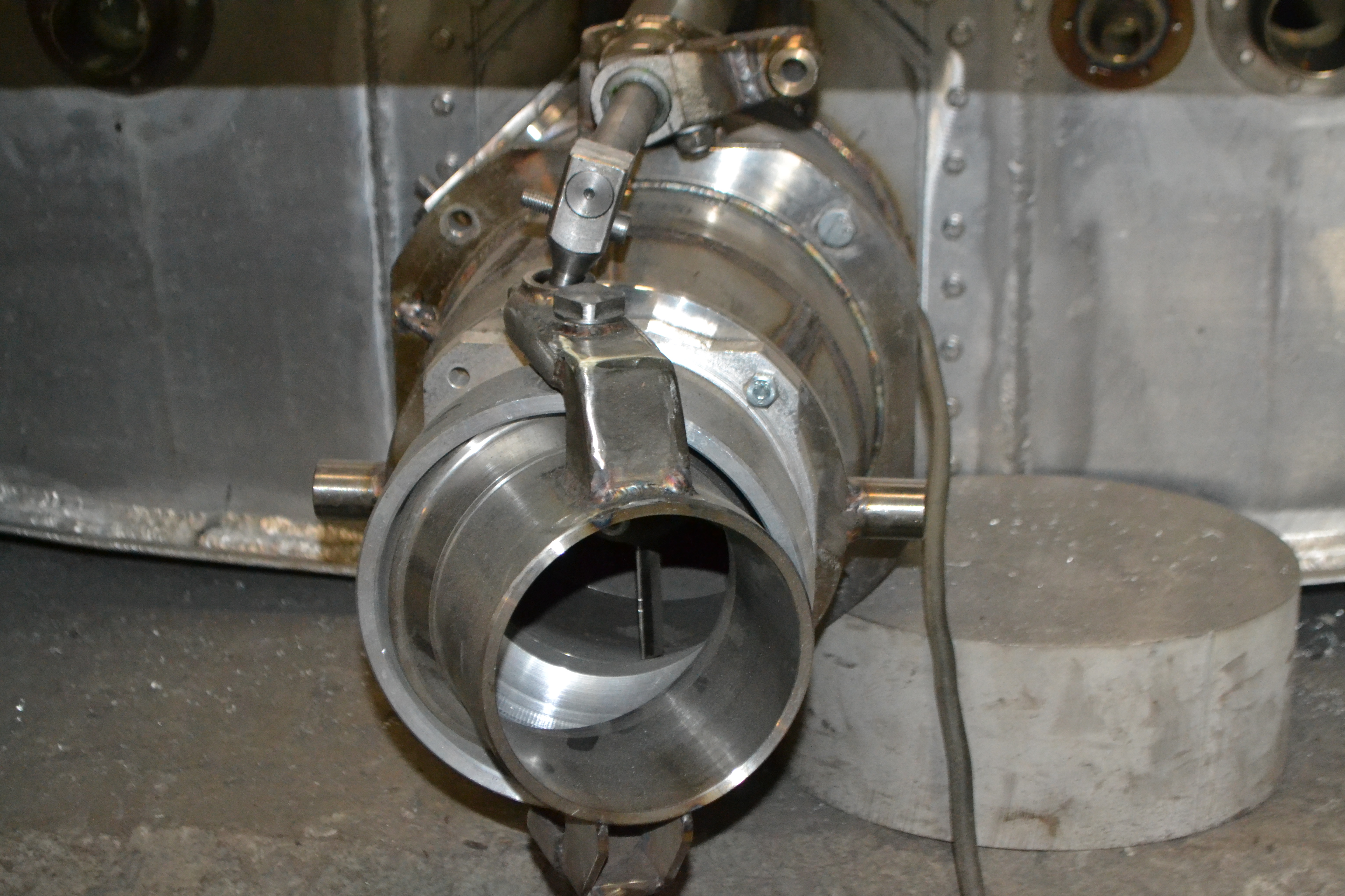

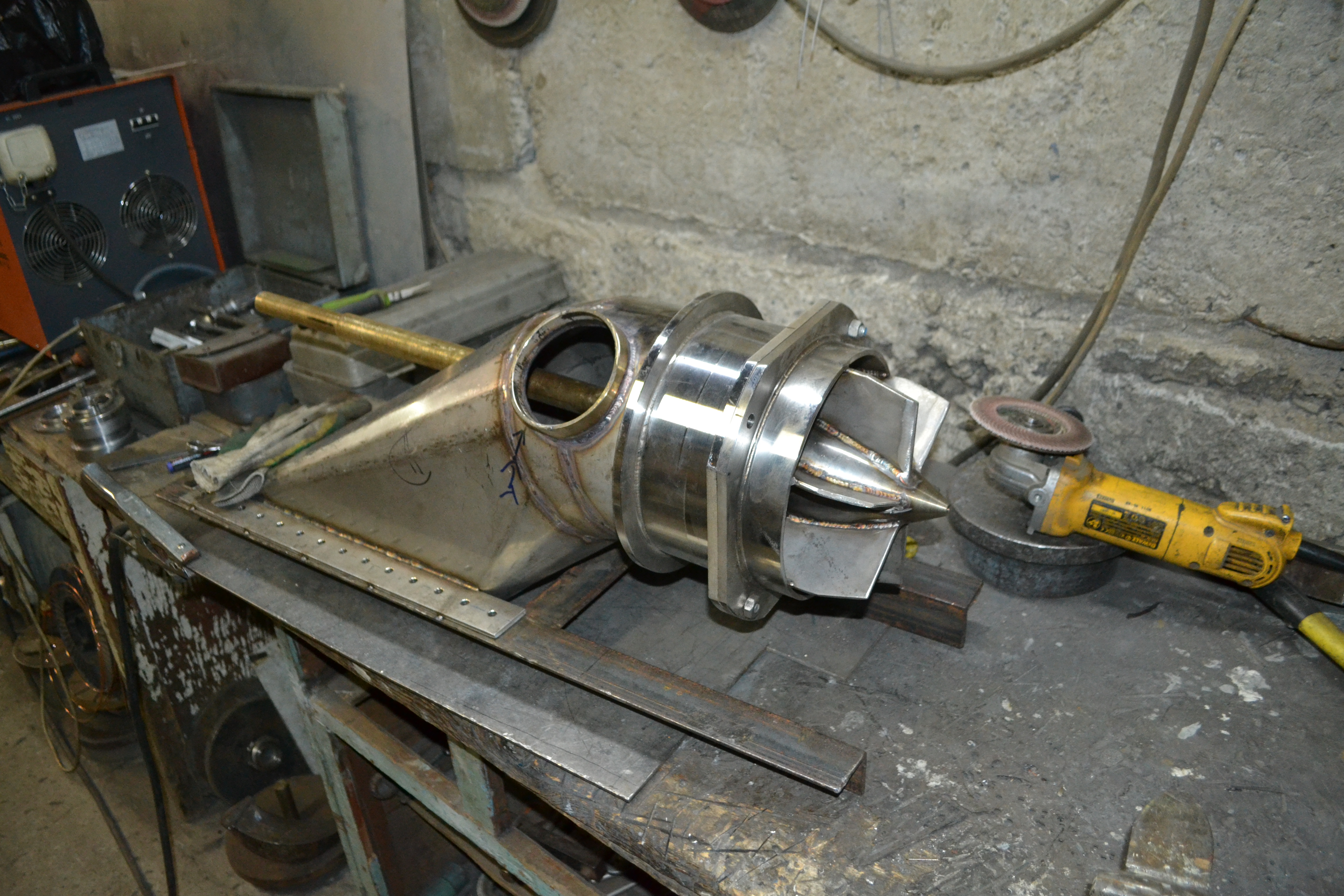

Пока на улице дубак , заморочился новым водометным движителем . Минус 35 сегодня .
Сварим пока водометик , в феврале , на новую лодку . Лодку в марте сварим .
Убавил наклон гребного вала , до 3 градусов . Это даст уменьшение крутящего момента от упора водомета на нос катера . Как следствие дифферент чуть больше будет , смоченная поверхность днища меньше , скорость больше.
Однако придется заморочиться с триммом на рулевом сопле .
В принципе сделать тримм не сложно у меня . Делов на день.
