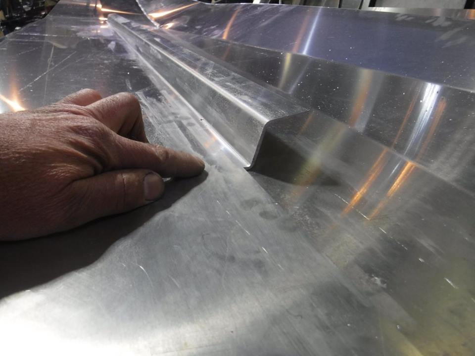

в носовой части - брызго-отбойник отдельная деталь, на гибочной прессе не согнуть как на всей остальной длине днища.
Ширина и угол брызго-отбойника подобраны опытным путём. Обводы те же , что и на построенных мной "джет-багги" остроносых.
