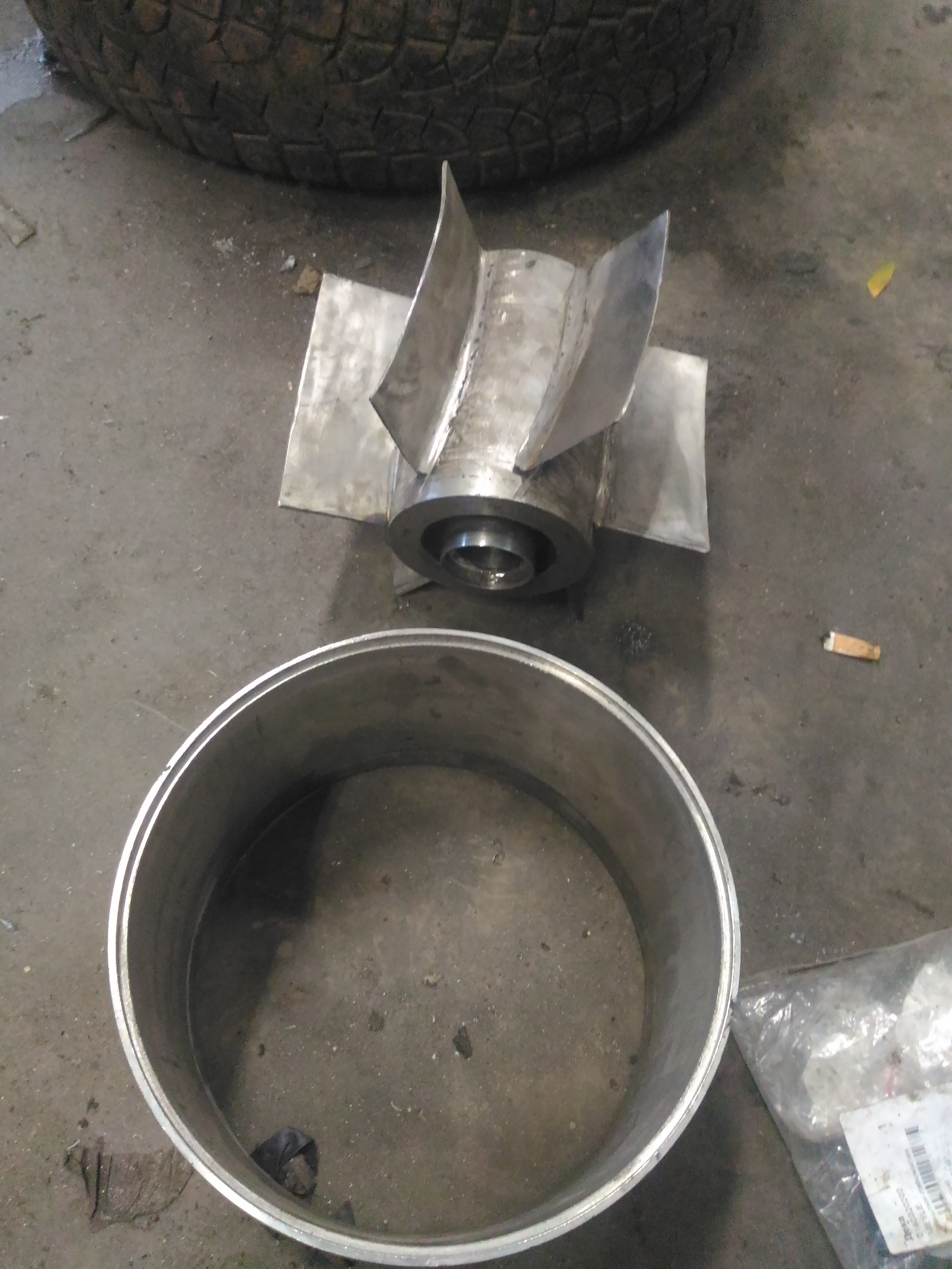

Сообщение daniil 77 » 04 мар 2019, 21:57
Меня смущает водоввод, я его переделал из 248 милиметрового водомета, а низ не изменял. Он получается 248 на 550 мм на входе, а у винта 208.6мм.Что вы думайте об этом? Переделать или так нормально?

Сообщение daniil 77 » 04 мар 2019, 21:58
ANP писал(а):Внутри конуса штуки 3 прямых лопатки привари еще
хорошо! Спасибо!
daniil 77
Сообщений: 117
Re: Водомёт на катер Ритм....
Сообщение ANP » 04 мар 2019, 21:59
Не трогай, нормально

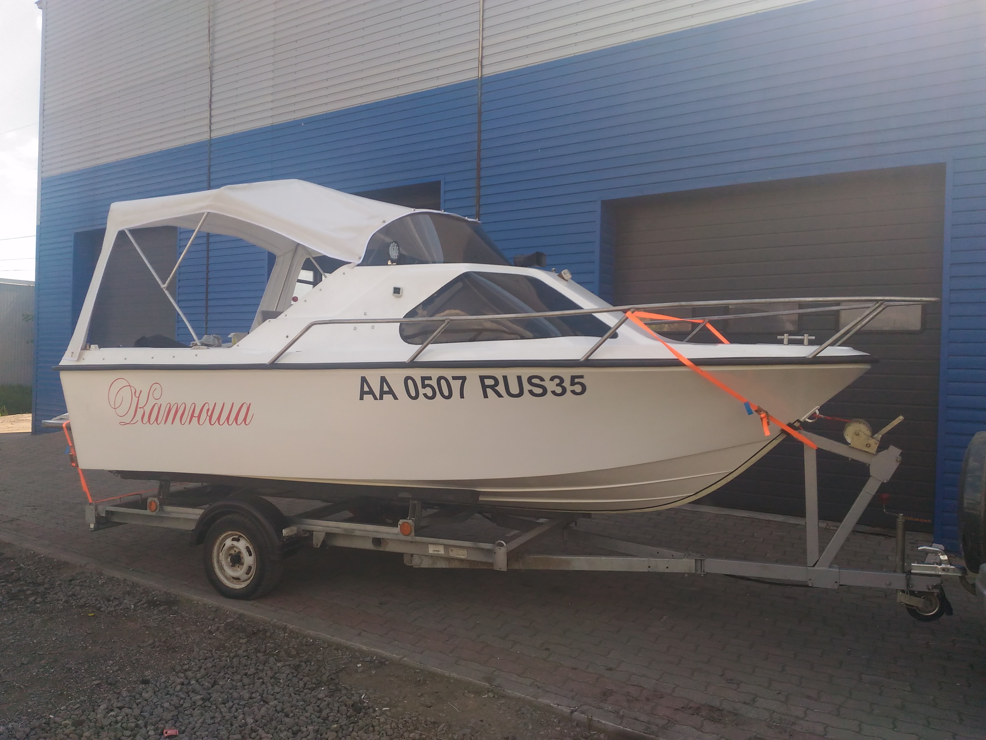

Сообщение daniil 77 » 05 авг 2019, 11:42
Катер готов! Кому интересно вот: https://vk.com/wall20759604_1091 на испытании скорость 64км. Всем спасибо.

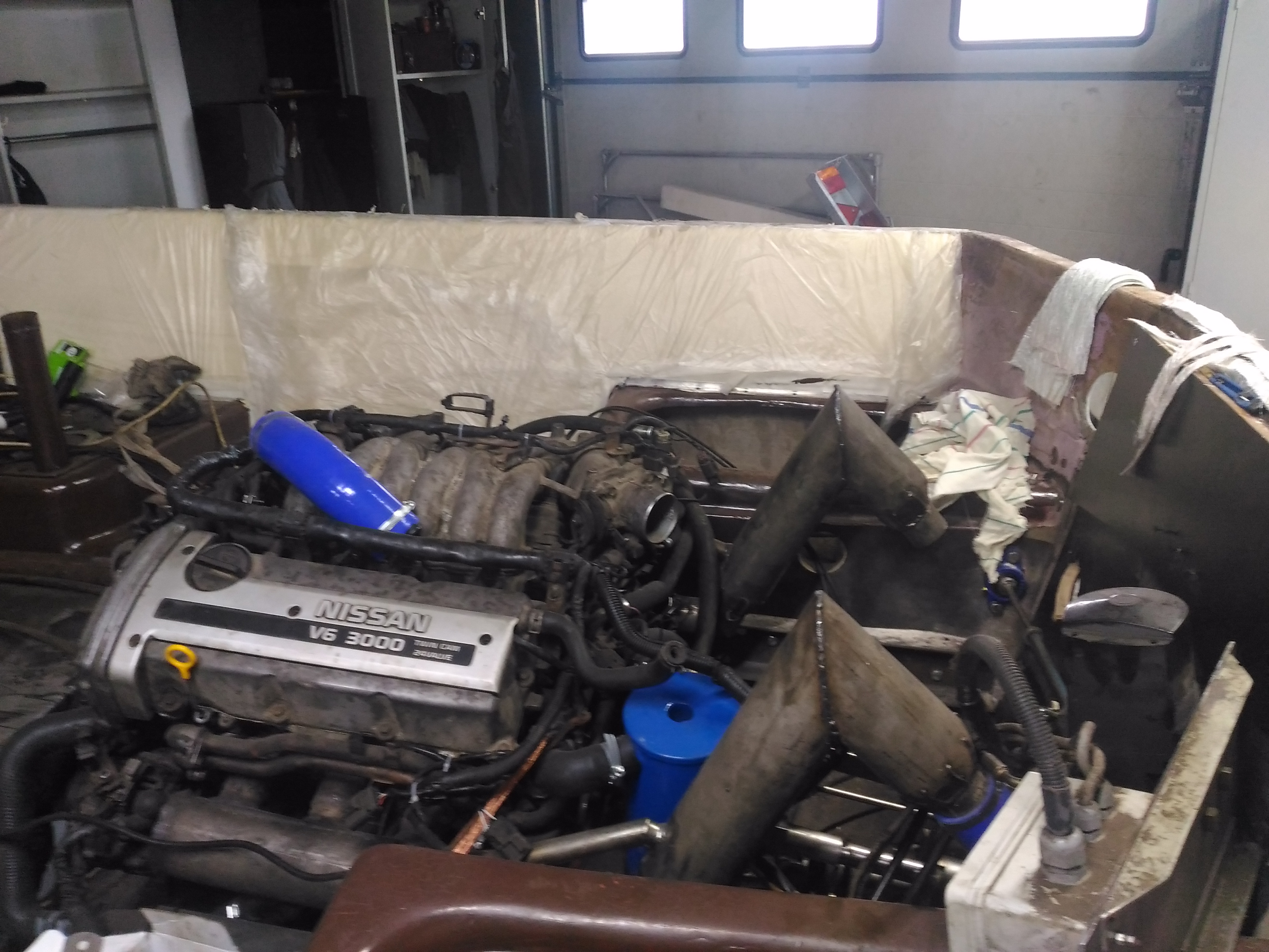

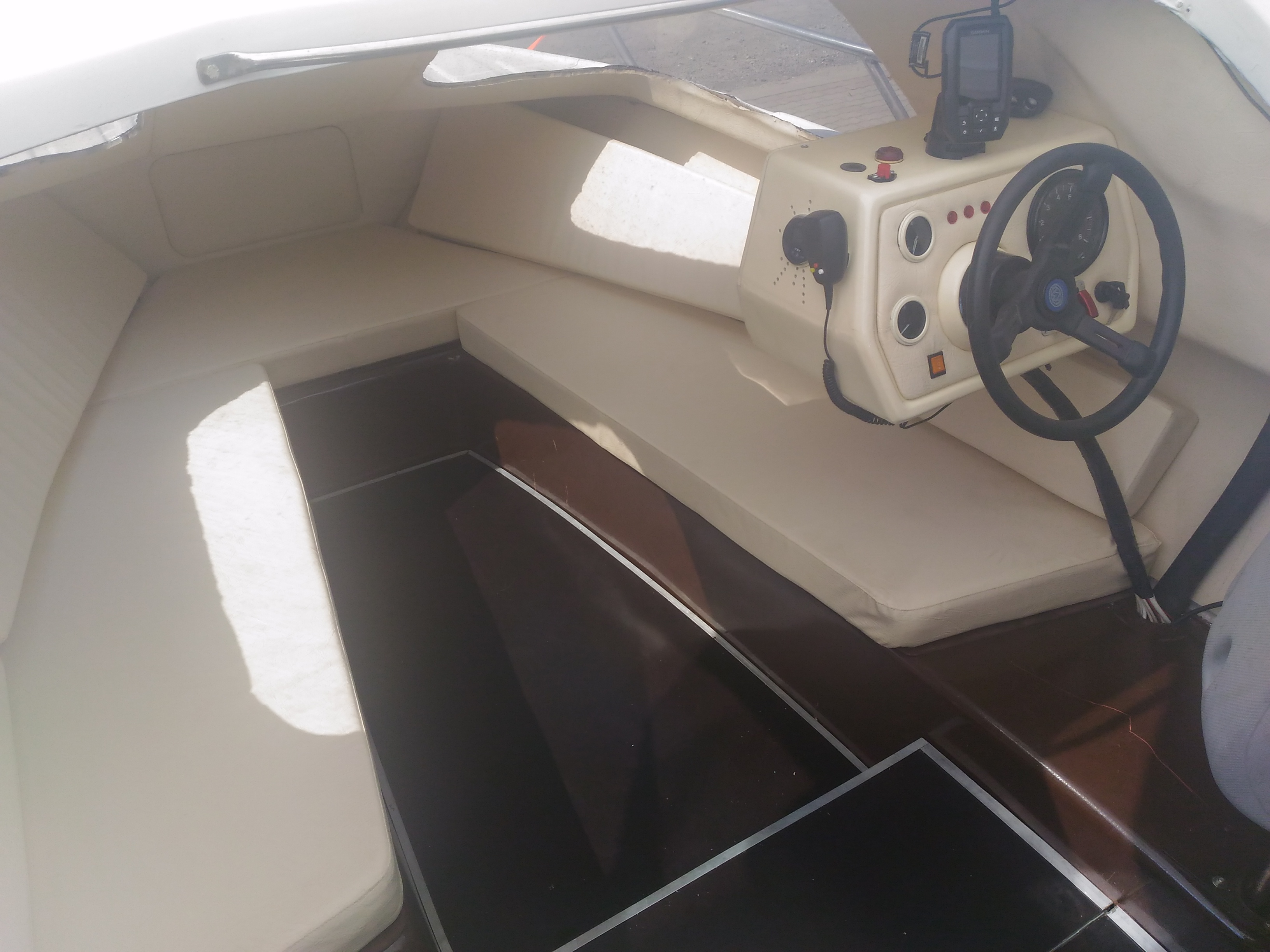

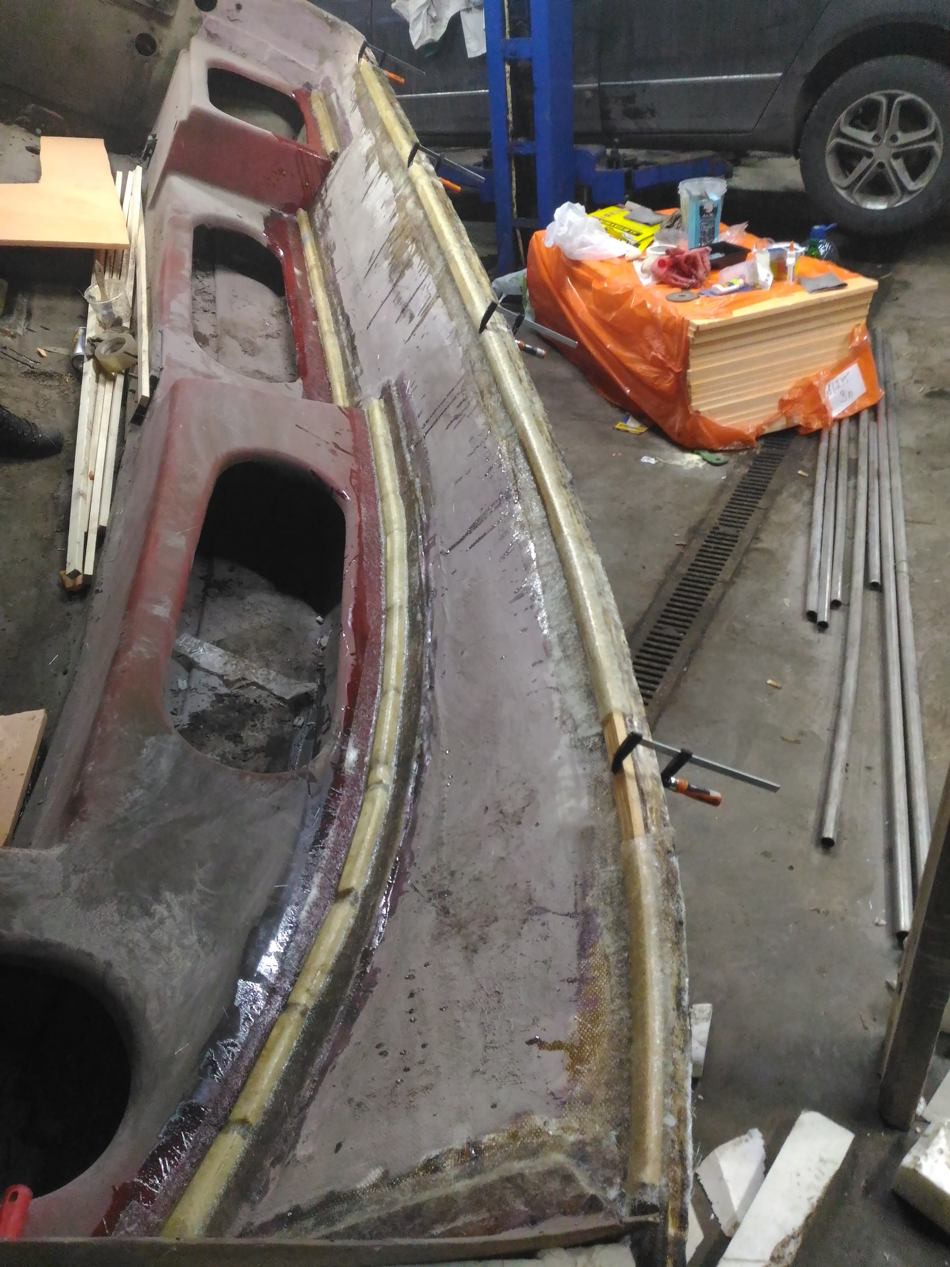

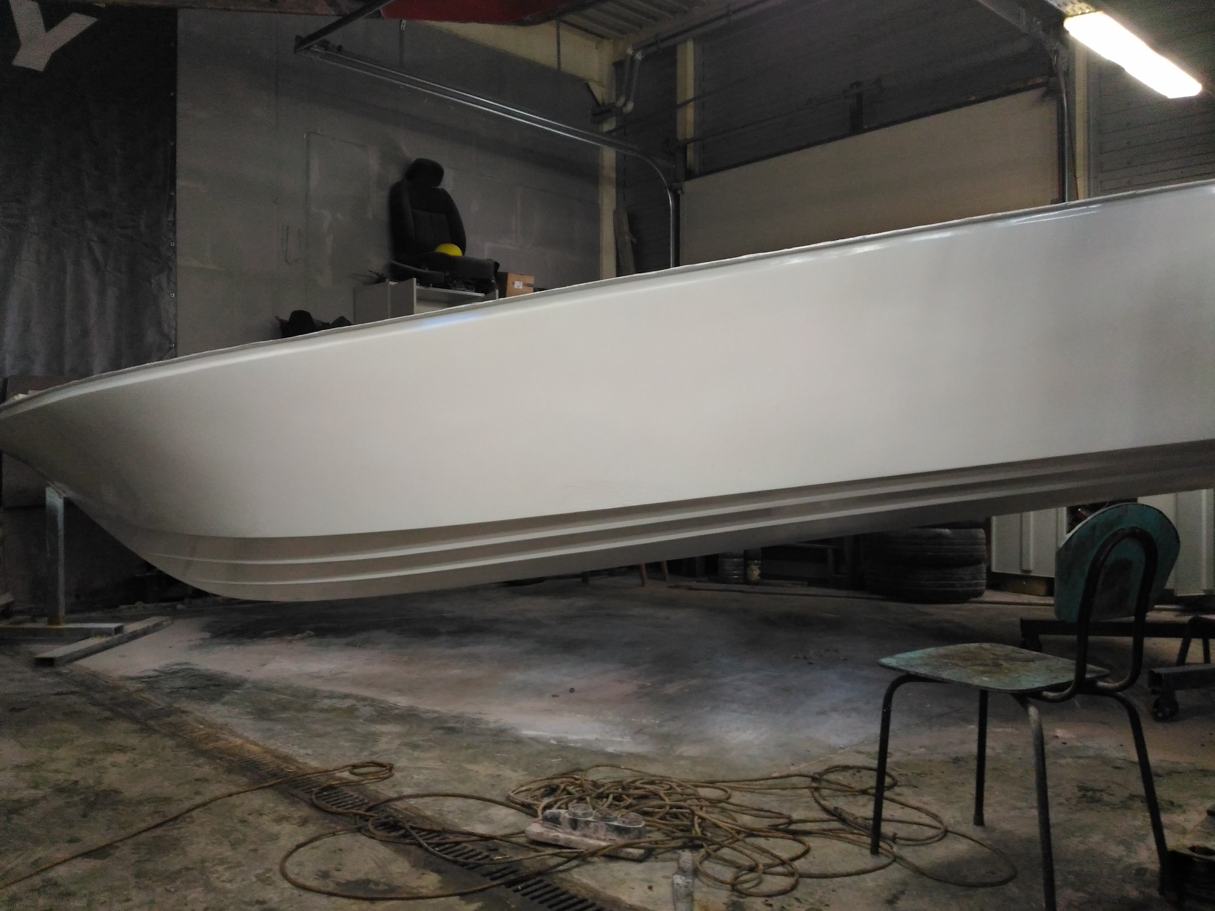

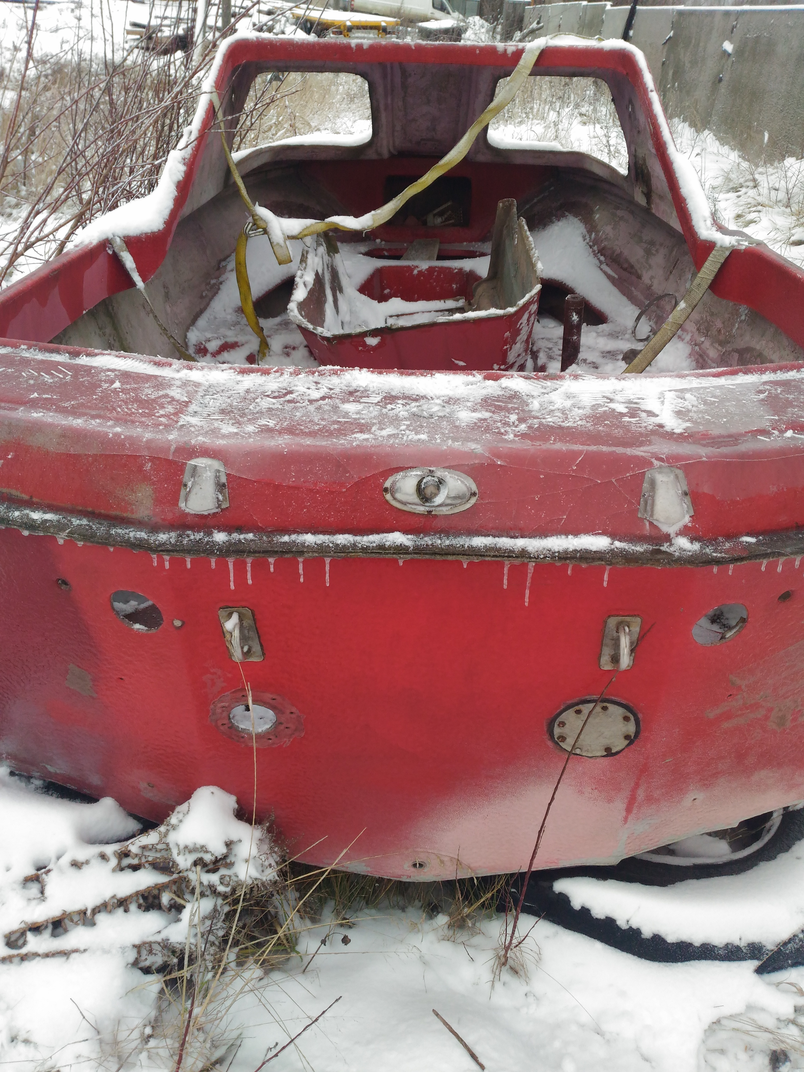

Сообщение daniil 77 » 05 авг 2019, 12:07
Фотоотчет.
daniil 77
Сообщений: 117

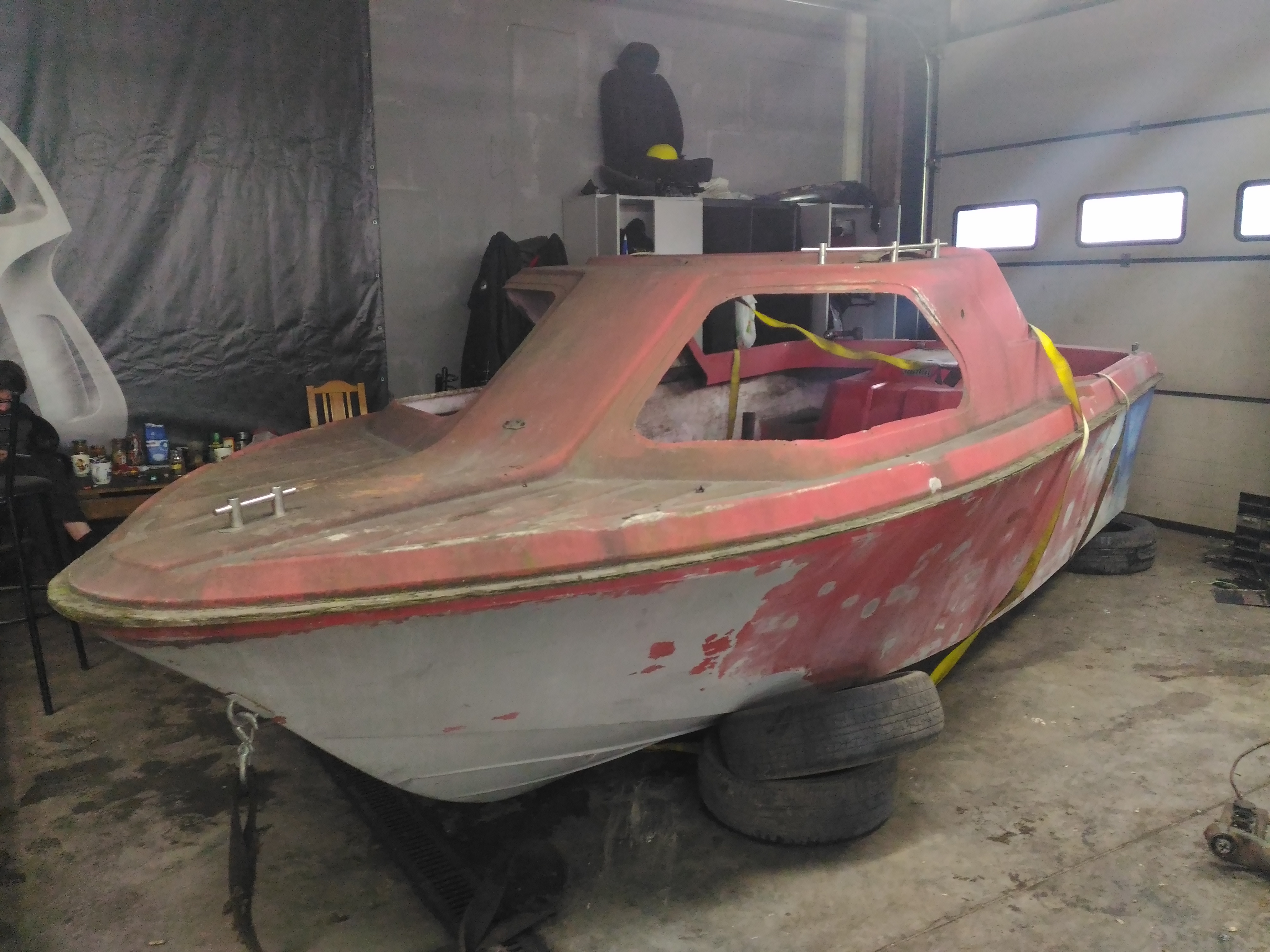

Сообщение daniil 77 » 05 авг 2019, 12:11
Фотоотчет.
Сообщение daniil 77 » 05 авг 2019, 12:19
Кому интересно:
катер- 35т.р
Двигатель: 38т.р (вместе с конвертацией)
Водомет: 56 т.р.
Прицеп: 62т.р
Отделка и все остальное: 52 т.р.
Своя работа 9 месяцев: бесценна!!!
Делал все сам! Кроме винта и охладителя.
