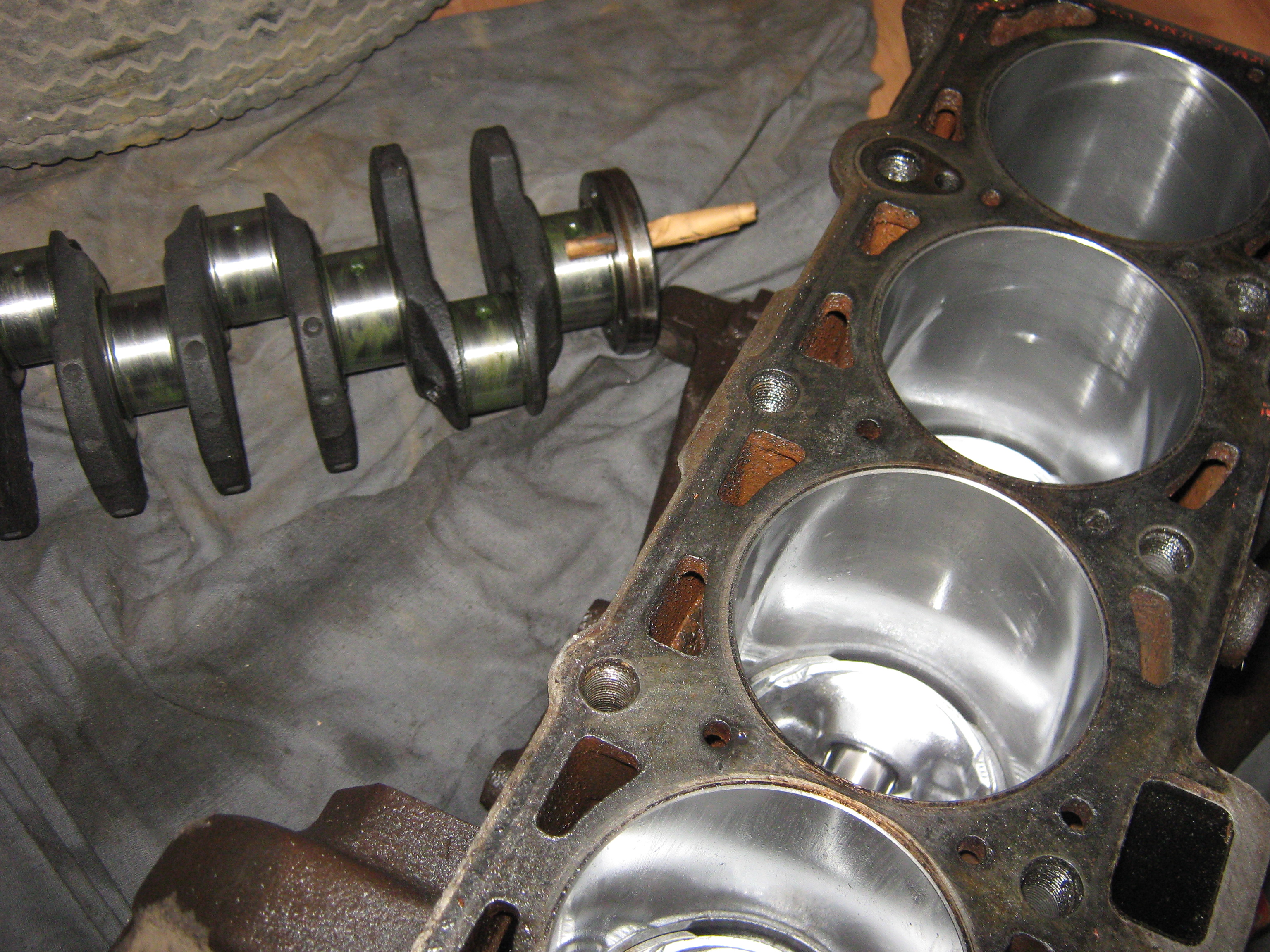

... все белое . Тут надо на машине мотор покапиталить немного , блин, все в мазуте. Десять лет назад капиталил . Поусохли колпачки на клапанах , еще кой какие резинки . Ну и поменять кольца и вкладыши до кучи.
Сообщение viktorr » 10 мар 2019, 09:10
stalker писал(а):... все белое . Тут надо на машине мотор покапиталить немного , блин, все в мазуте. Десять лет назад капиталил . Поусохли колпачки на клапанах , еще кой какие резинки . Ну и поменять кольца и вкладыши до кучи.
Принцип такой Сталкер(у меня) - А, Я - в Белом! ))) :D
(шучу ;) )
Просто за МОТИВАЦИЮ ; ПРЕЦЕДЕНТ и ЭТАЛОН- берёшь беспроигрышные образцы и Дело в шляпе! :)(И Мы с Ушлым Рыбаком- в "понтовых" ))) ).
Это по белому :)
А, по авто я действую чуть по другому. Если, тем более -сам(или под наблюдением) двс капиталили.
Можно померить давление сжатия. Если оно похоже "в прищур" на "более-менее" и выхлопная труба- практически- не в масле -всё прекрасно!
Для нивелирования(уменьшения) : "ВЕСЬ двс в Масле"- чистишь до блеска всю картерную Вентиляцию двс. Всю и Принципиально.
ВЕДЬ -"Весь двигатель в масле", может быть ТОЛЬКО в одном случае- Забита картерная вентиляция . Или одна из её систем.
21083 - поддаётся положительному результату очень хорошо.
Особенно когда масло -максимум полусинтетика , или полусомнительное.
Не думаю, что ты этого не знаешь . Это для других.

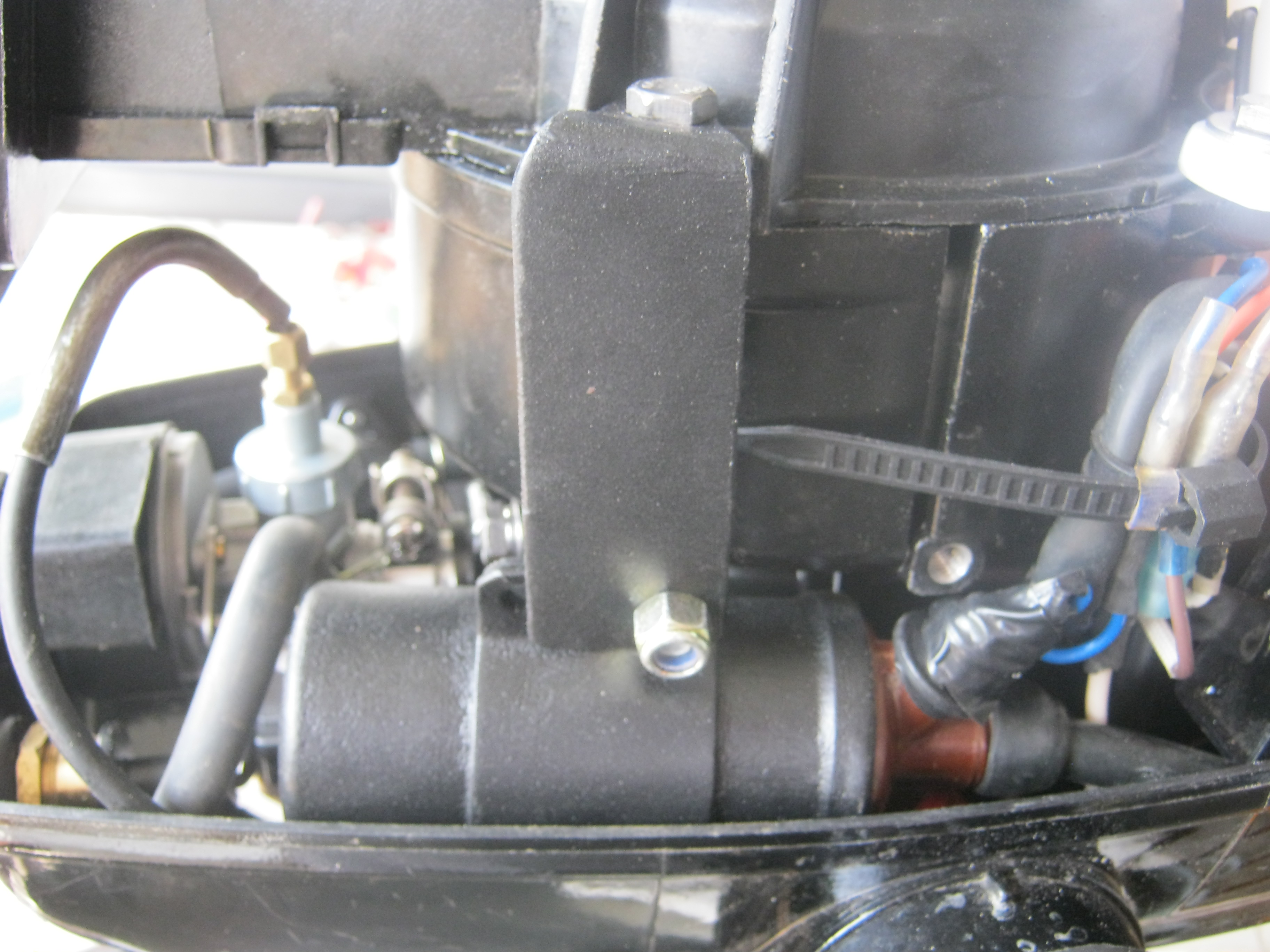

Сообщение viktorr » 23 апр 2019, 13:51
1
Мой Ханкай 4- не обошёлся без "модернизации" )))- Вместо сгоревшей катушки шаолинь-стоит катушка зажигания от швейной машинки Подольск :D
Шутка. От советского мотороллера Вятка 150. !961 года выпуска. на 6 вольт. (из сарайки).(с самодельным кронштейном ). :oops:

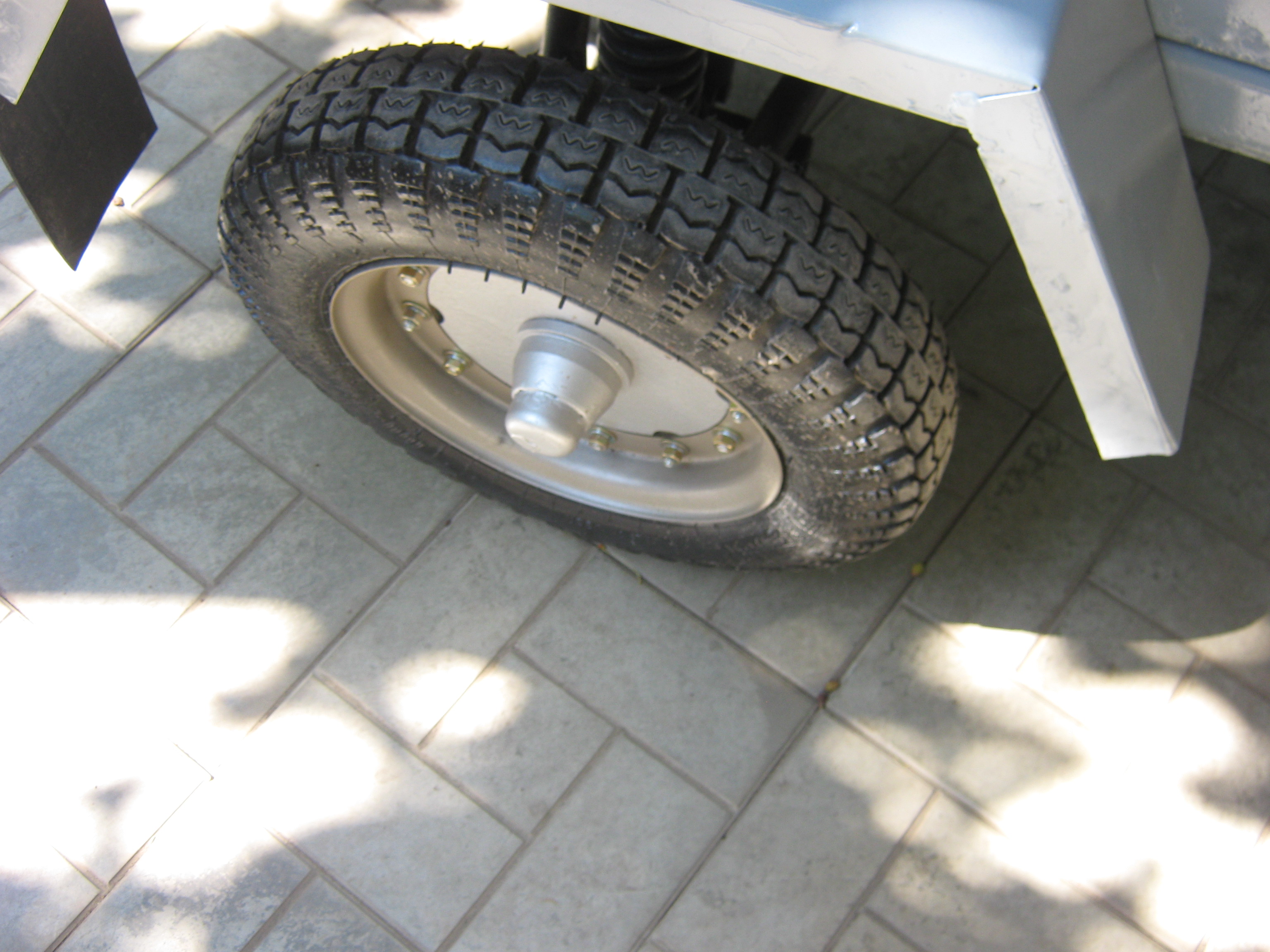

Сообщение дядя Вася » 29 апр 2019, 10:16
Из лодочных обрезков.
Амг-5(6)
Мотор - 350 вт. Пробег на одной зарядке 40-50 км
Скорость - 25 км час (велоколесо)
кожаный кофр - это сьёмная батарейка, можно ставить две.
