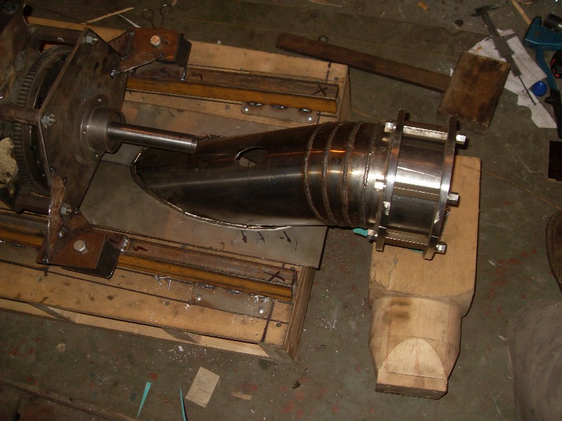

вот так и начал
для начала на ватмане расчертил двигатель с водоводом, с учётом подрезки поддона, для максимального заглубления двигателя..
лекало водовода
Труба D 150 , стенка 2мм, нержа, отличного качества, выбор пал на неё, поскольку другого диаметра просто не было.
f_Krueger
Re: Лодка "Обь" плюс дв ЗАЗ1102 плюс водомёт D150
Сообщение f_Krueger » 04 сен 2010, 00:11
Труба была порезана на сегменты по лекалу, затем сегменты склеивались между собой по торцу супер клеем, затем прихватывались точками и после приваривались.
деревянный макет точно повторяющий геометрию днища, на котором происходит вся подгонка и сборка.
f_Krueger
Сообщение f_Krueger » 04 сен 2010, 00:21
блок посажен на подушки, и водовод на оправке, фальш подшипнике в переходной плите, и центровочном валу подгоняется к нижнему фланцу
лекало из полосок картона для точной обрисовки водовода
f_Krueger
Сообщение f_Krueger » 04 сен 2010, 00:40
Окончательная подгонка нижнего фланца, чтобы не вело от сварки нижний фланец, решено было сделать отбортовку. Транцевый фланец будет подгоняться по месту.
f_Krueger
Сообщение f_Krueger » 04 сен 2010, 00:46
Подогнанный нижний фланец можно крепить к макету и приваривать к трубе, при этом надо следить, что бы центровочный вал свободно вращался в оправке обечайки и фальш подшипнике в переходной плите.
