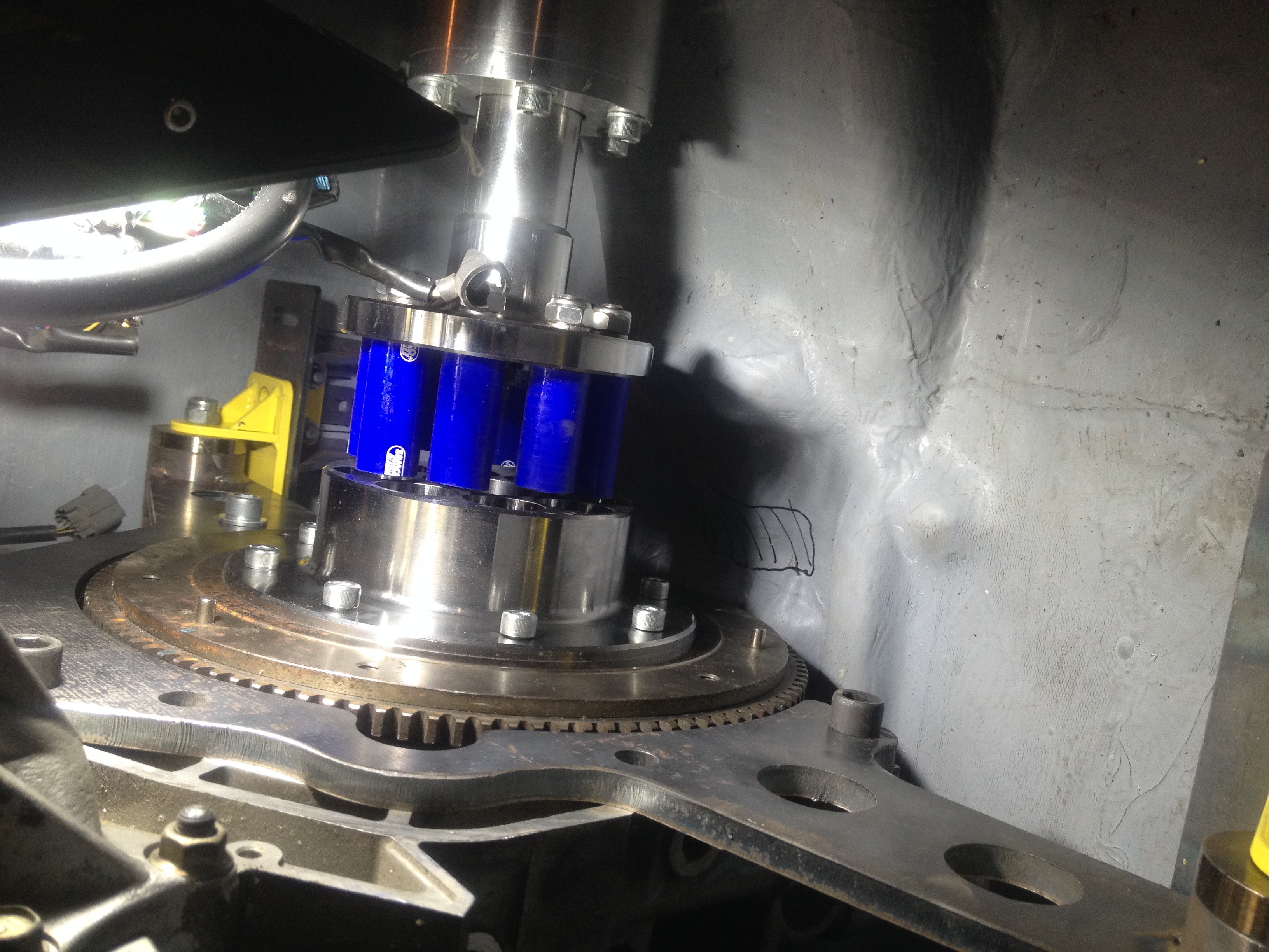

Продолжение темы. Проведены работы по усилению корпуса, т.к. предполагается использование моторов с мощностью 150-260лс. Внутренние поверхности корпуса обработаны топкоутом, который не даст воде проникнуть к стекловолокну. Применен новый безопасный привод, исключающий вибрации и шумы, издаваемые карданными передачами.

Сообщение ANP » 13 окт 2019, 17:43
Виктор, специально для тебя подвинул мотор вперед, чтоб показать тебе пальцы. Заметьте преимущество моих опор у крепления двигателя. Они при необходимости без возни с карданом за считанные минуты позволяют выдернуть или просто подвинуть мотор.
