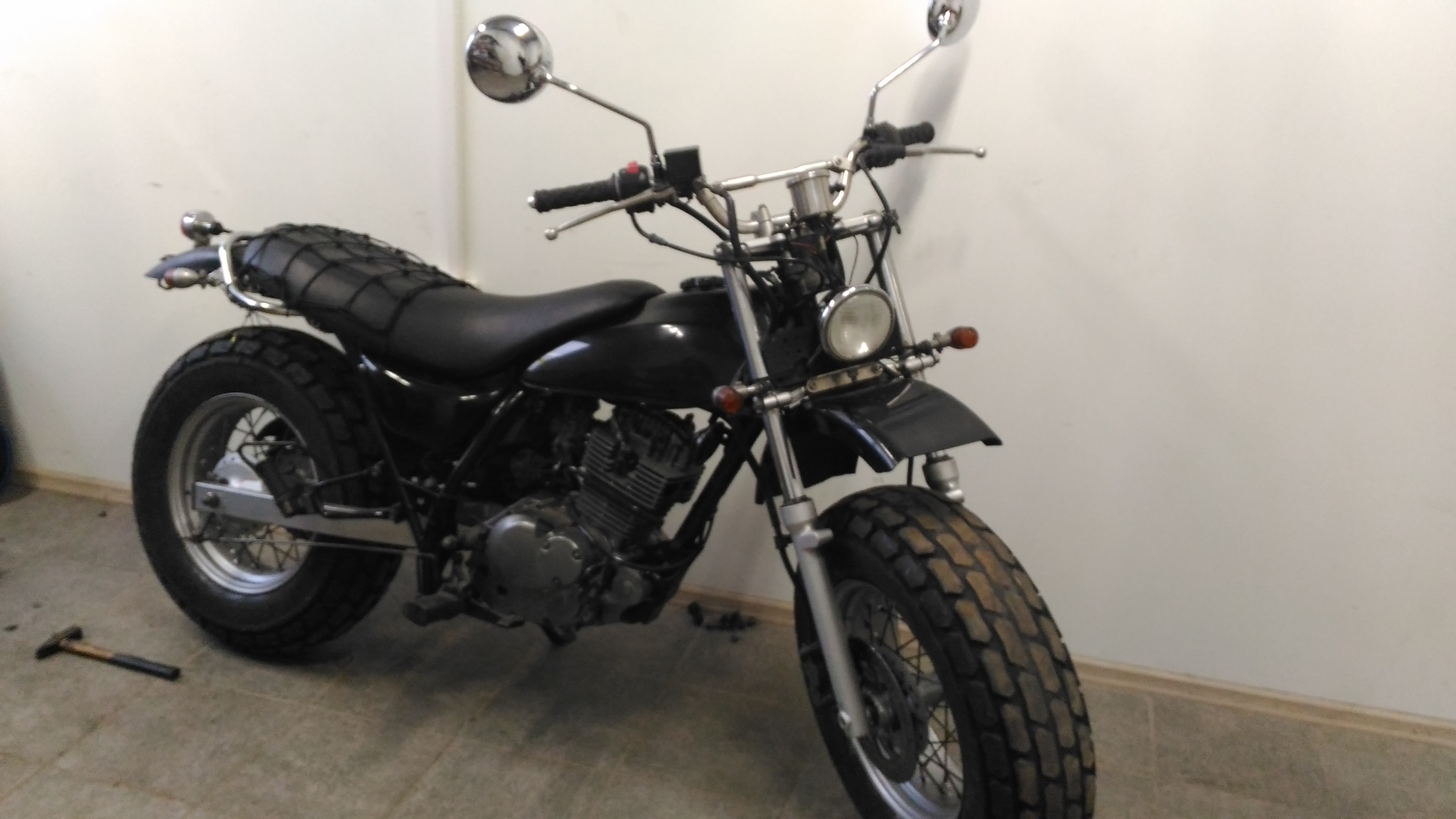

Есть у меня ещё мотоцикл сузуки вот такой и есть мотоцикл Иж . Так вот в первый вообще за 7 лет ни разу не заглядывал, зато Иж делаю после каждой поездки.
