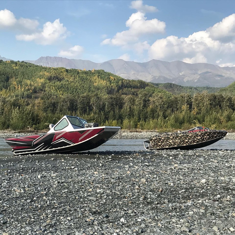

Вот 4 м корпус (слева) - это привязка 4 м листу и 4 м гибочнику.
Бери и срисовывай. но засада в том , что некому и срисовать. ;)
и здесь видно то о чем говорил раньше - левый корпус при длине листа 4 - получается 4.3 и имеет удобную "палубу", а правый - 3.8 , спортивный снаряд , где негде положить рюкзак. По ходовым качествам - левый ( "зубило некрасивое" )еще и интересней в поворотах., имее более длинную ватерлинию - не надо только залуплять днищевый лист к палубе. Но этого никто не понимает - главное это закос под омерику. :D

Днищевой лист до палубы не пиндосы придумали Юрий Зимин такую схему рисовал лет 40 назад с лишним.

..угол уже есть, скула . И до куда его тянуть , фиолетово. До палубы , или чуть ниже.Палуба только по очертаниям будет другая.

для короткой лодки - очень не фиолетово.

Угол наклона получается меньше, соответственно брызг меньше в повороте от скулы, вот что Дядя Вася хотел сказать.
Когда днищевой лист идет до палубы у короткой лодки, то он идет под более прямым углом к днищу и в повороте не скользит по воде, а таранит воду, забрызгивая всё и всех в лодке.
Вот длинная лодка с днищевым листом до палубы
У нее забрызгивания никакого нет.

с маленькой лодкой - еще сложнее.
На фото - 3800.
Если днищевый лист довести до палубы - на нос ногами не встанешь, а на ходу - надо сидеть на транце .
если лист в носу покруче "залупить" - то будет брызгаться как придурошный.
