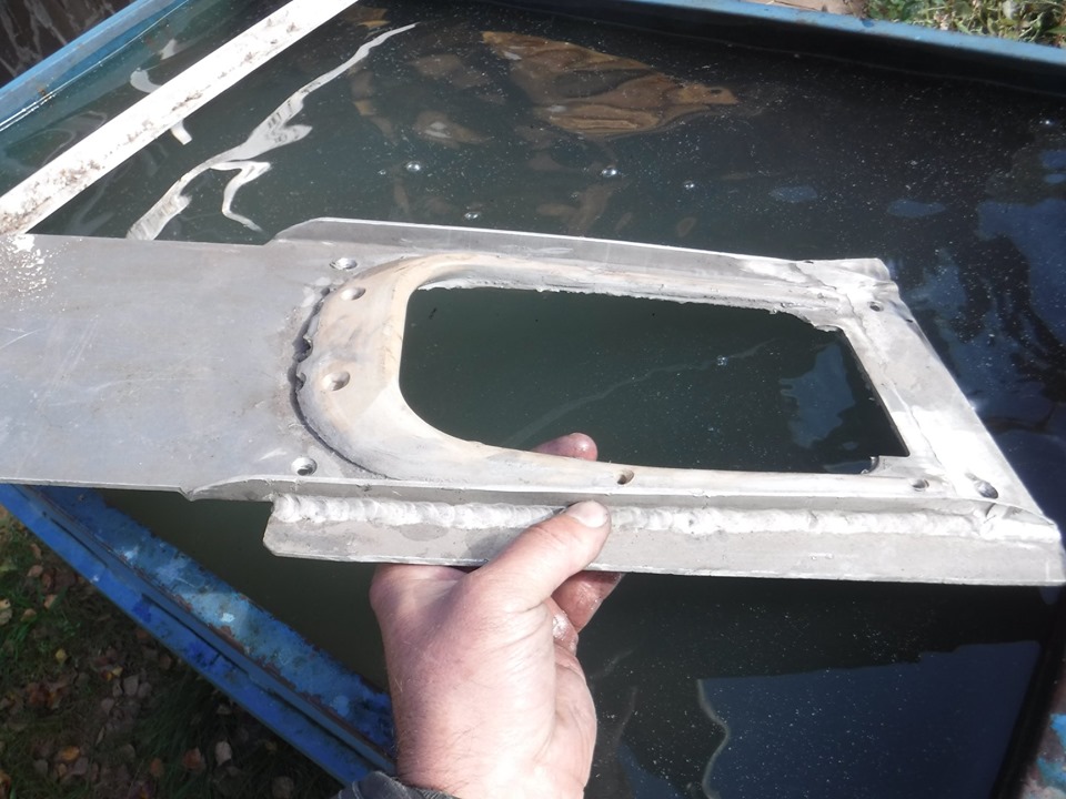

Про тоннели.
Вот нашел в мастерской такую хрень - это от "катрана".
без нее он просто не ехал .Профи ломали голову , консультироались с Гуру из ЦНИИ им Крылова .(ноги всех их водомётов растут оттуда - дедок там есть грамотный, за копеечку малую наличную подрабатывает . ;)
Долго я его катал это "катран", замерял, на замедленное видео снимал, пробовал всякие примочки-крылышки итд.
Случайно заметил - на глубине 10 см начинается Езда.
Позвонил - доложил "профи". потом Гуру подумал и -сказал , ну все понятно теперь ,"не хватает давления на входе".
Срочно была сделана такая "губа". И тогда - как то поехало.
Вывод - даже Гуру из ЦНИИ им Крылова с водомётныым опытом 40-50 лет не все может предсказать . ;)
для этого и делаются макеты, бассейны итд.

Не присасывает водомет на ходу к дну реки . Фигню кто то придумал . Катер по инерции пусть по меляку летит, пузом скоблит , кто это тонну веса остановит . Галька в реке скользкая . это не песок . В песке колом останавливается. Присасывает , когда с места трогаешь , и между днищем катера и дном реки меньше сантимов 10. Ну поднимает камушки , летят они там в водомете , из водомета , как из пулемета. Пусть летят. Тоннель мне не нужен , у меня решетка утоплена в водовод.
Песня начинается когда наткнешься на камушек поболее . Может и решетку узлом завязать . Или днище вскрыть , как консервную банку.

не присасывается это точно.
Скорее - наоборот , "экранный эффект" появляется, дифферент меняется, и скорость увеличивается.
Но это все - "русская рулетка". Скорость и масса - сделают своё дело. ;)

Обьясняется просто, вода не продавливается под днищем.Дно реки не дает. РУЛЕТКА, НЕ РУЛЕТКА , ФАРФАТЕР НАДО ЗНАТЬЬ. ..вон первая мель . а вот вторая...

дядя Вася писал(а):Про тоннели.
Василий- та Ерунда всё Это))).
Я, об этом -без малой и копеечки говорю малоумным и с того сайДа и с этого- ужо, как два года у вас, только будет. Сталкер -подтвердит. Не соврёт.
Вы ВСЕ -ставите водозаборник -не там! )))
Скажите, хоть одну причину почему вы ставите ЕГО ЗДЕСЬ!(где ставите)?. Ни ОДИН Мастер - не скажет. Удивительно для меня. Я, уже в своём местном проекте - 3 раза сказал -хоть один пошевелил?
Водоприёмному отверстию нужно количество воды. Чтобы то, давление , которое Сёма считает -положительным( единственно могу спросить -с какого перепугу(?) ) -было МИНИМАЛЬНО; минимально -стремящимся к 0, но имеющим отрицательную величину!!!!! (Я -уж и ПАРУСНИКИ приводил в пример-с развивающимися гюйсами в сторону кормы))) ), КТО -пошевелил?
А, вы всё кормите дедов с крылами :lol:
Вот Василий , чтобы заменить эти офигенно некрасивые ГУБЫ, которые ты держишь пальцами- НАДО , просто- перенести водозабор , ближе к границе глиссирования днища, подвинуть -со стороны кормы - в нос! И -ВСЁ !
Воды будет-зальётесь и утоните. )))
Посмотрите на РИСУНОК глиссирующей пластины!(с графиком давления на днище).
И вы ,сразу увидите -куда надо ставить -водоприём. СРАЗУ!
А, не туда-куда вы ставите - в ЗАДНИЦУ!!! И, ДАЖЕ - Свисает))) ))). в нулевом давлении1 У Уреза -КОРМЫ!!! Вы начинаете ставить -непромокаемые крылышки; уголки и тд.
По сути - надо разобраться с Вашими мастерами -советчиками и указателями направления! :lol:
Честно- мне обидно и за себя и за вас. Смотрите в КНИГУ, а, видите -Фигу.
Пошёл- выпью Крымского! :)
