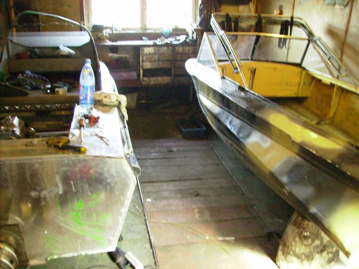

Сообщение f_Krueger » 22 сен 2010, 22:53
Ну вот, днища в обеих лодках покрашены, теперь можно заниматься всем остальным. Что интересно, в обычном стандартном гараже ещё осталось достаточно места.

Сообщение kamilovich » 23 сен 2010, 04:09
f_Krueger писал(а):Ну вот, днища в обеих лодках покрашены, теперь можно заниматься всем остальным. Что интересно, в обычном стандартном гараже ещё осталось достаточно места.
В обычном гараже нет окна. Сколько ширина? Пошире чем стандартный бокс выглядит
