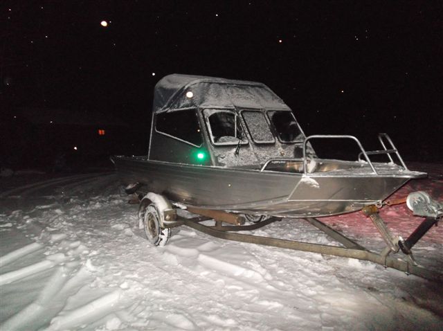

Re: Водометный UTV
Сообщение дядя Вася » 10 ноя 2019, 10:39
Вот сделал когда-то давно.
Это "Софт-топ". Почти в полный рост.
испытывали в декабре , зима не лютая была, вода не стала.
На ходу зимой - не холодно , печки нет.
Испытания были вынужденные - лодку надо было отдавать зимой.
Не проверив на ходу - это всегда стремно.
Узнал много интересного про битый лёд и водомёт. :D
https://www.youtube.com/watch?v=C5-Tm1V ... cgSpQXPSVU
Re: Водометный UTV
Сообщение ANP » 10 ноя 2019, 12:16
Женя, зимовка после закрытия сезона, когда получилось попробовать на ходу лодку, очень актуальна, т.к не портится сезон и есть время на устранение конструкционных недостатков и дальнейшие доработки. Поздравляю! И спасибо за фото-видео материалы с описанием процесса! Ждем новостей!
