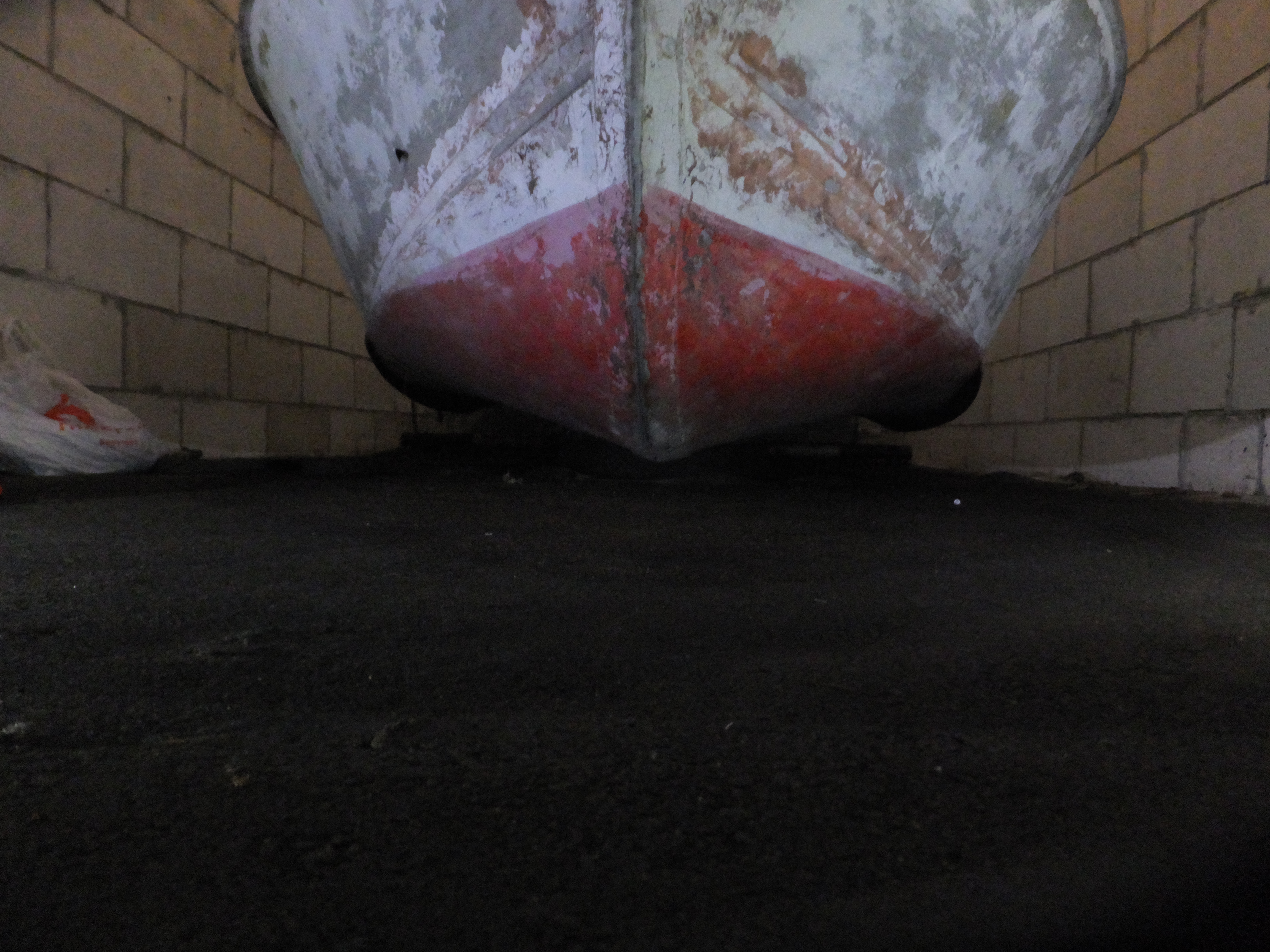

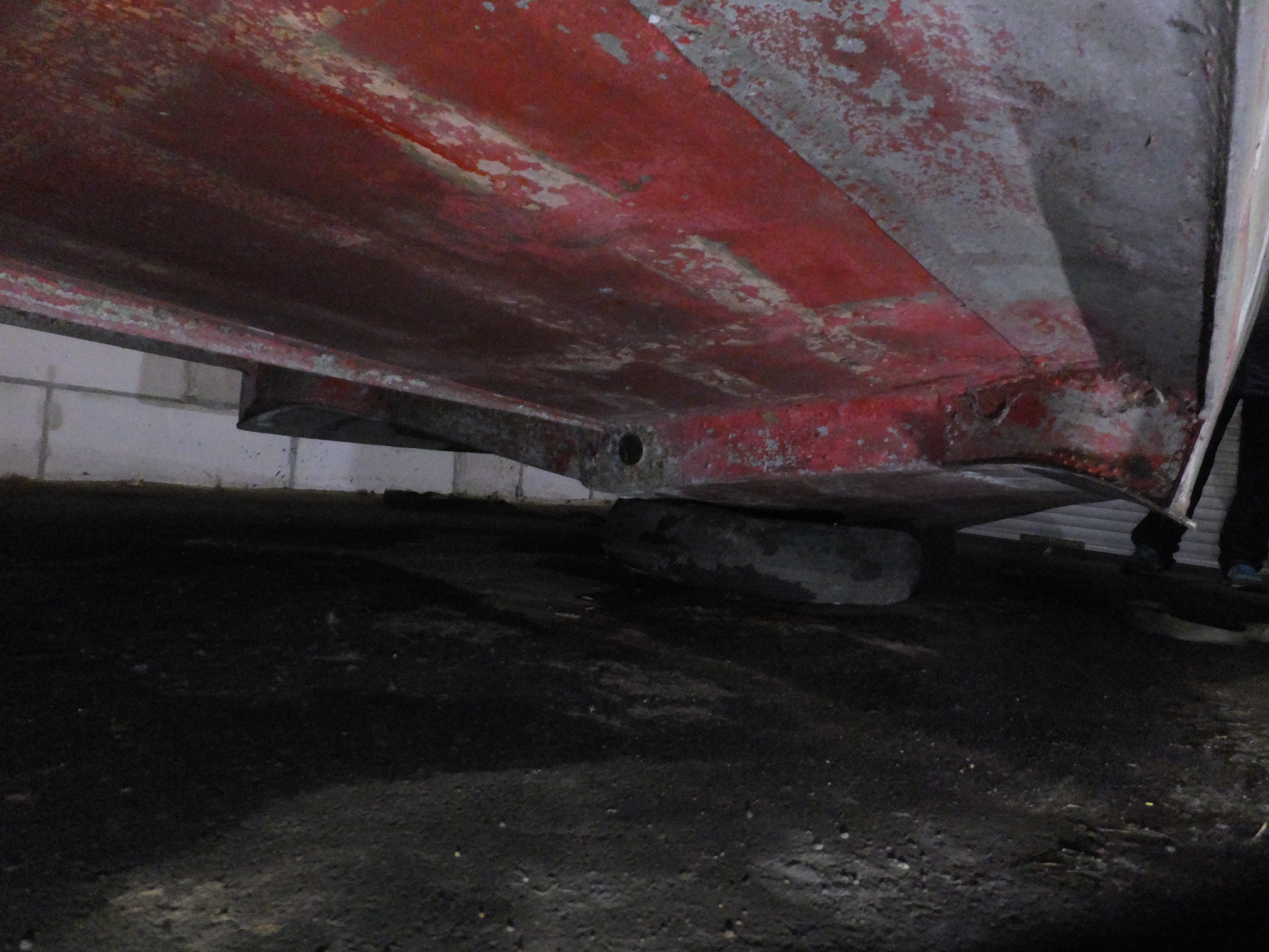

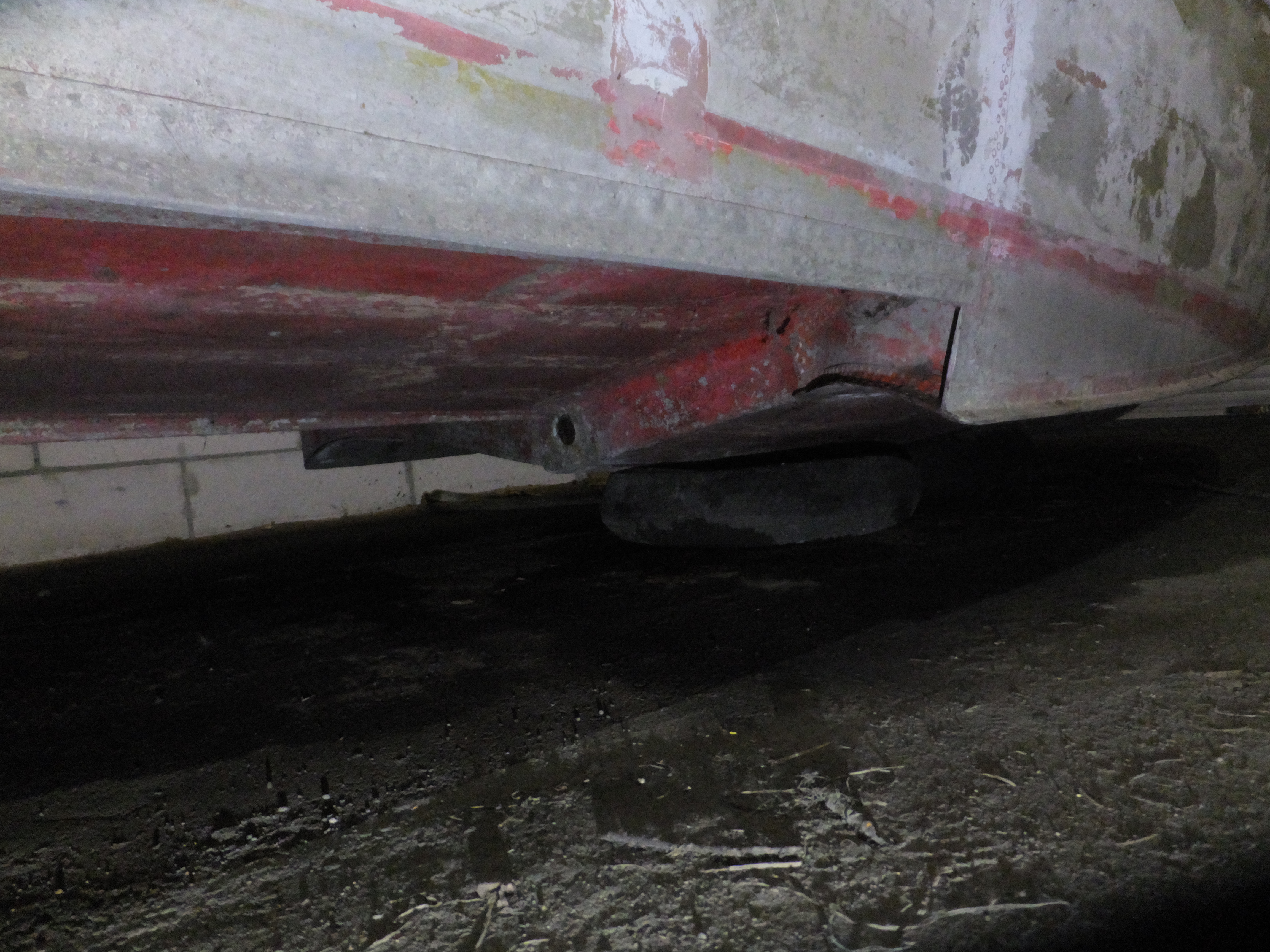

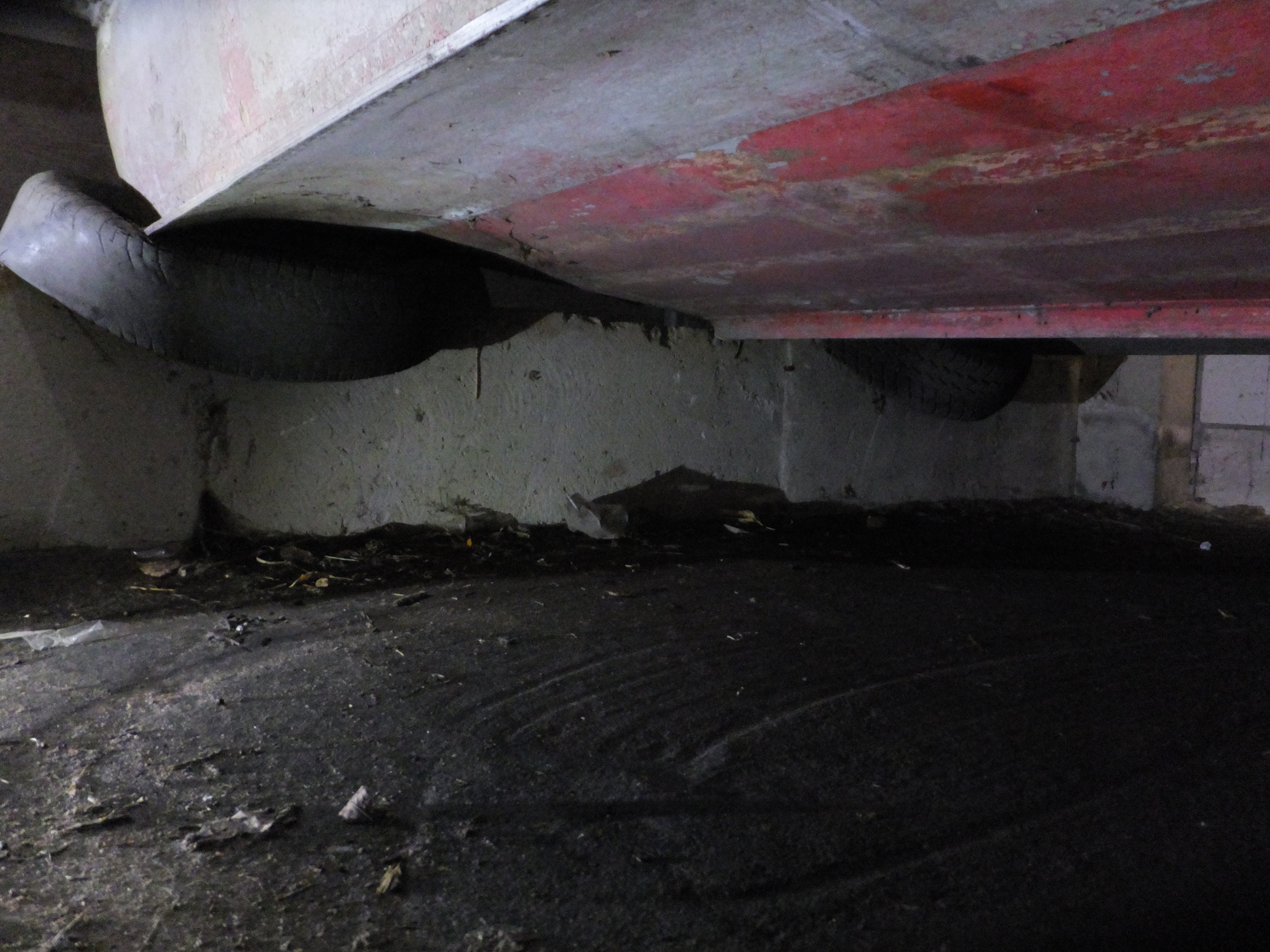

Сообщение Mudriy » 27 апр 2020, 20:25
Перевернуть проблемно сейчас, тяжелый, один (да и в 4-ом) не переверну, а все помощники дома сидят, изолируются, в нормальный гараж поедет не раньше середины мая походу.
фотки хреновые конечно:

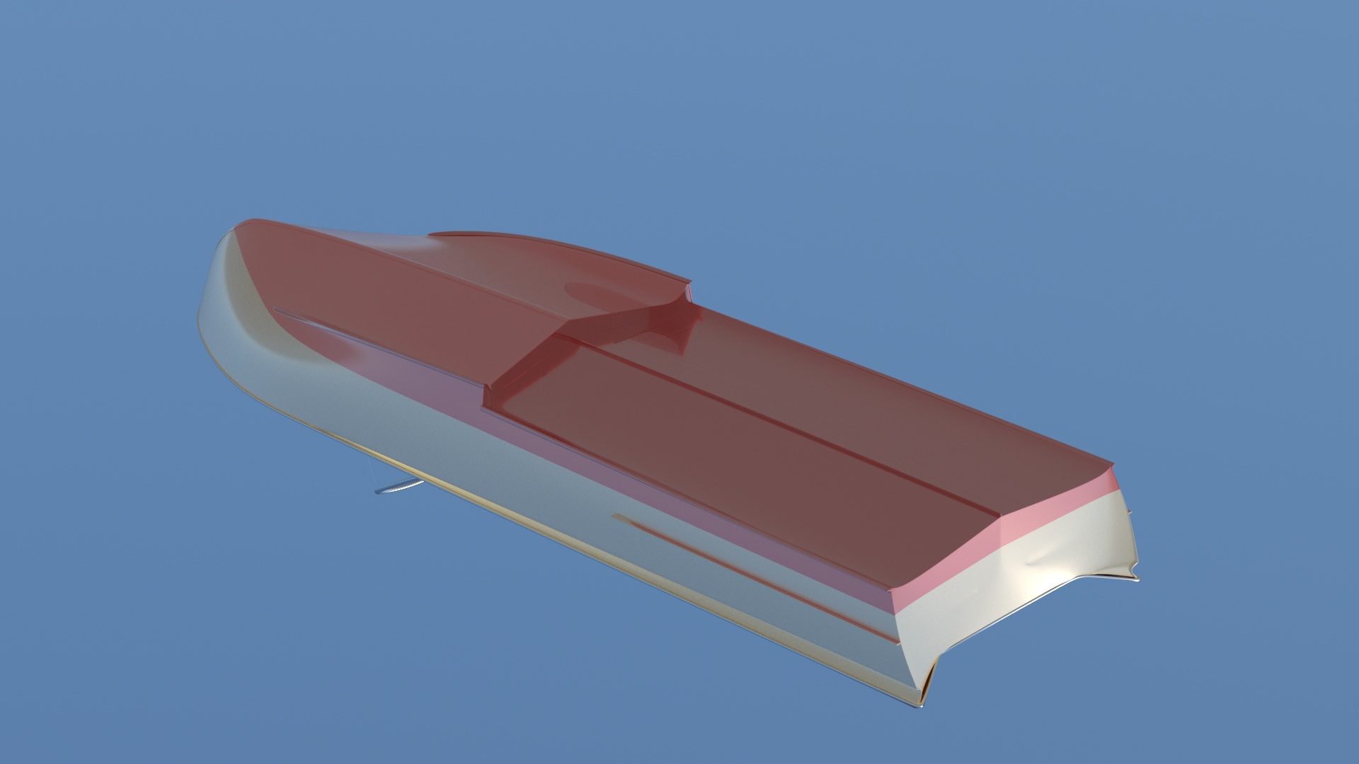

а по сути я скидывал вот такую картинку (комп сам смог нарисовать модель днища по таким фоткам, а я потом подровнял) получилось достаточно точно:
картинок его модели могу с любых ракурсов накидать

Сообщение ANP » 27 апр 2020, 21:02
По вогнутостям у скулы пойдет воздух, корый будет вытесняться туда от ДП имеющейся килеватостью. На старт это не повлияет, а вот с переходом скорости выше некоторой планки может не успевать откидывать воздух к скуле, возможно будет попадать в водовод. Килеватость недостаточно выраженная, и расчитана на низкие и средние скорости движения. Возможно винтовой вариант будет очень неплох. По применению водомета в этом корпусе у меня сомнения.
Без редана этот корпус полностью присосет к воде.

Сообщение viktorr » 27 апр 2020, 21:09
Офигенно , Дмитрий! Это неописучая Красота. :D
Но, почти ясно и так.
Во первых, нам нужен Сталкер, с советом. Профессиональным.
Корпус клёпанный. Древний -как мамонт. Вопрос.
Дашь-ли ты, Сталкер - небольшую гарантию, естественно -предположительную , что этот корпус -не потечёт реально или -нереально, что даже ХУЖЕ. Много -хорошо , даст ход кошельку и в результате , потом -всё будет Хорошо.
Или потечёт -немного, но- назойливо, хрен(растение) знает - где и из какого и подкакого места.
Также, посоветуй профессионально - как Убедиться , что он течёт или не течёт.
Парню, конечно -надо помочь. У него Одна проблема - и это -не голова, а - КУДА вставить компутер : в Крылья или Деревянную Торпеду? :D ))) )))
Но, чтобы переделать днище - всё равно надо его перевернуть.
Вот ты , Дмитрий М(удрый), хоть-бы город родной назвал и какая река -примет этот Торпедоносец ))),
кое в чём разобрался уже (по картинкам) , поэтому скажи , что это за Отверстие , брутального вида- в середине редана, похожее на слив чего -нибудь?(Ненужного :roll: ).
А, фотки Торпеды -есть?(внутреннего убранства катера).
Мне катер -понравился. ;) Зело.
