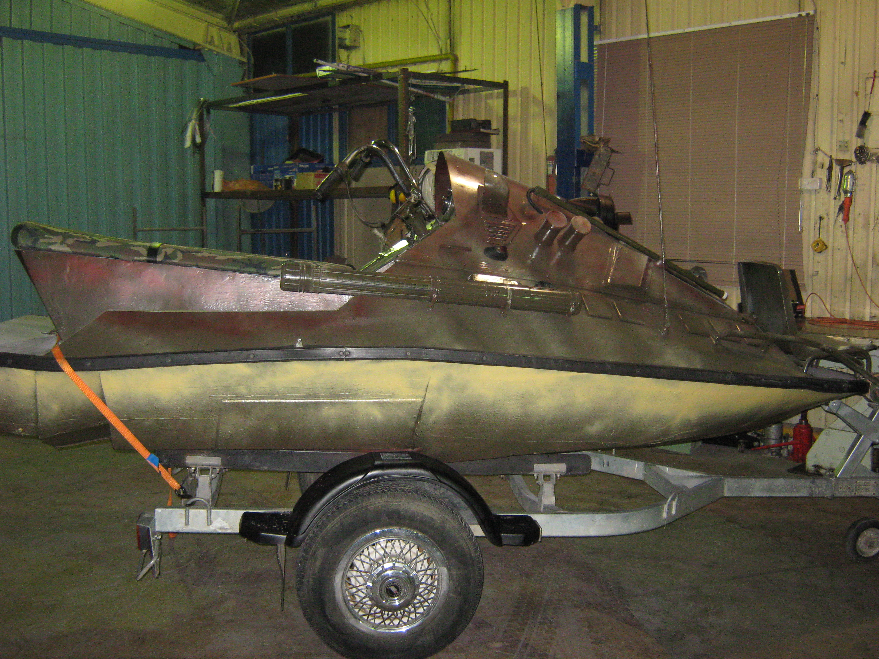

По поводу лыжи -скеги, можно-же сделать лыжу как на схеме гидроцикла с 14 -ю реданами. То есть срезать редан по касательной- и положить лыжу от нуля на транце на срез редана.
Поэтому, я и говорю о работах по днищу -превышающих разумную составляющую. Но, это для какого-то эффекта.
А, для просто покататься - как-нибудь, можно врезать водомёт в существующий катер и Он, уверяю тебя-поедет.
Никакого завоздушивания -не будет. Длины воздушной подушки - не хватит добраться до водоприёмника.(Каверной я называю, то, что образуется без участия атмосферного воздуха - это Кавитация 2-го типа.(испаряющаяся и "схлопывающаяся" вода.

1Вот гидроцикл с 14 -ю реданами. Видно по борту -бортовые, считайте и в корме. И ступеньки на корме.
Всё, что похоже на редан -это Редан :) . Колесо закрывает поперечный редан, но. он отходит от бортового ;)
