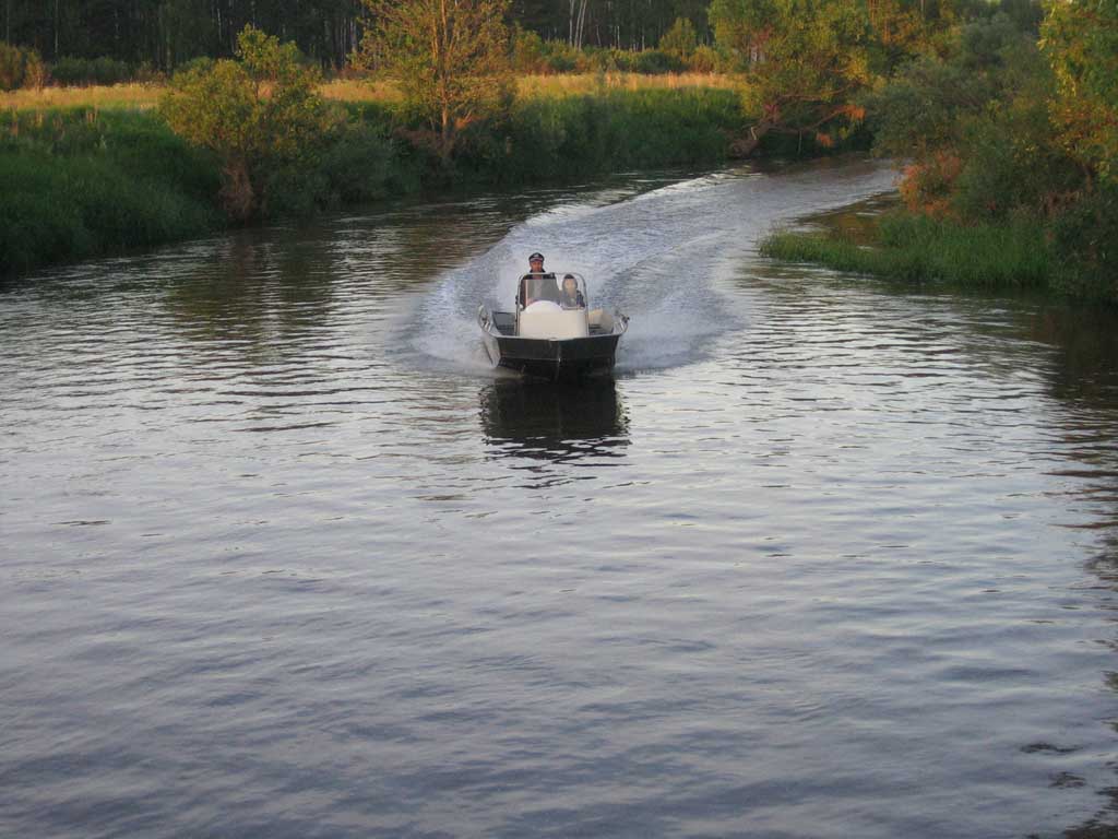

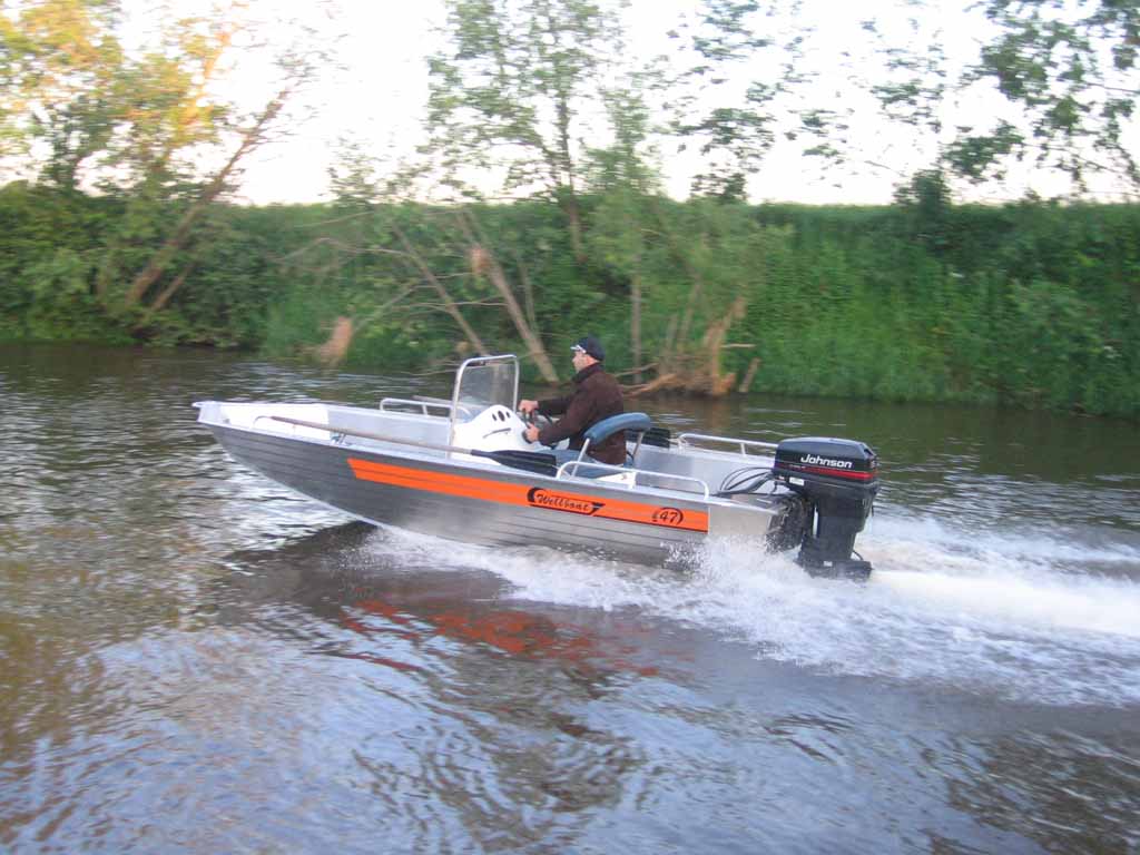

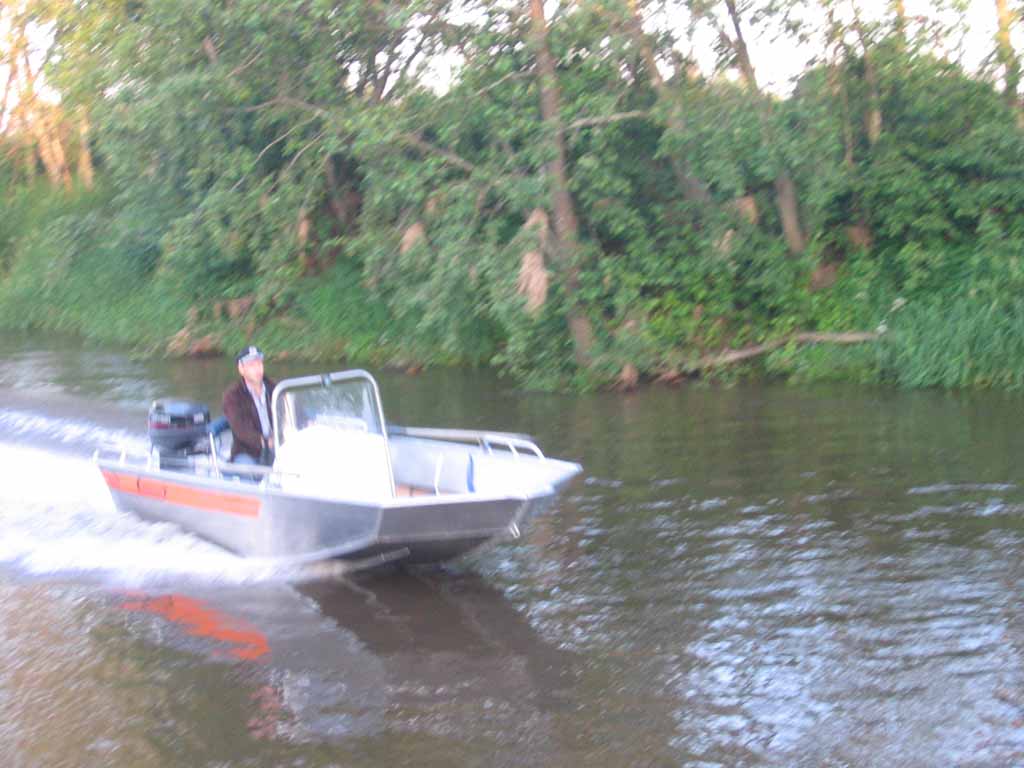

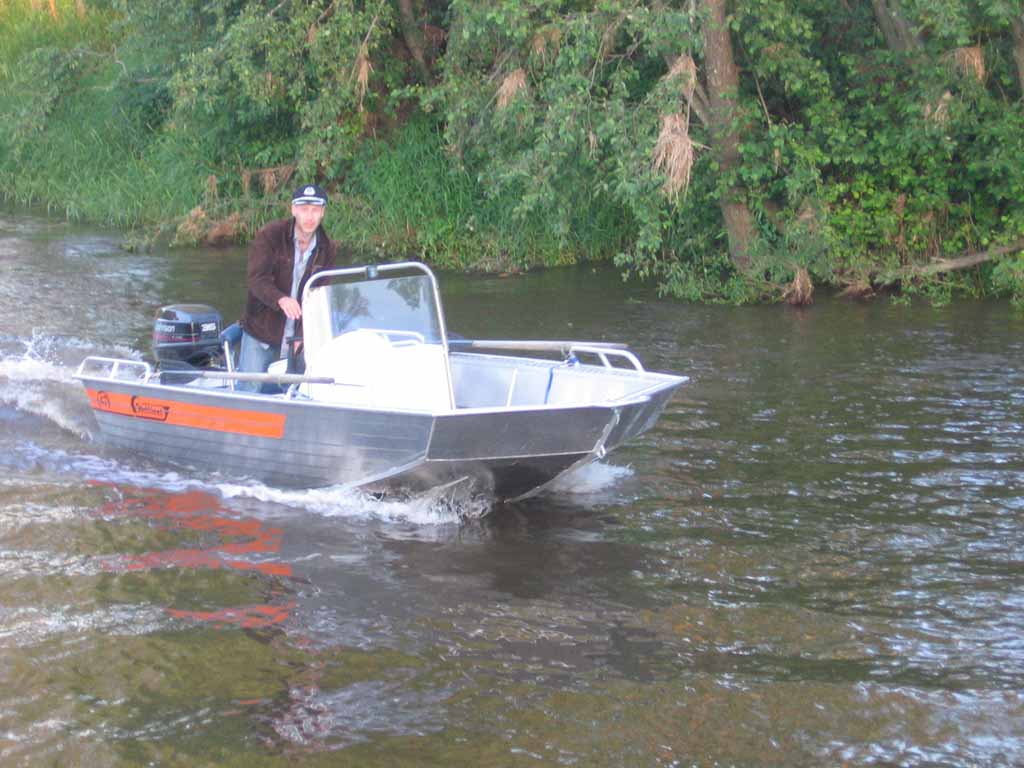

> Привет Василий!
> Спустил на воду 47-й, посылаю фотки по твоей просьбе. Конечно фотограф из
> моей жены никудышный, да и на речке было довольно поздно - 22.30.
> Ушли от базы км 6, заглох на хер мотор и больше не заводился. Грёб около
> часа почти в темноте, хорошо ещё что уходили против течения. На следующий
> день вскрытие показало что финские ме-ха-ники поставили свечи горячее аж
> на 2 единицы. Когда я их выкрутил они рассыпались как сухари. Поставив
> новые свечи с нужным калильным числом мотор ожил.
