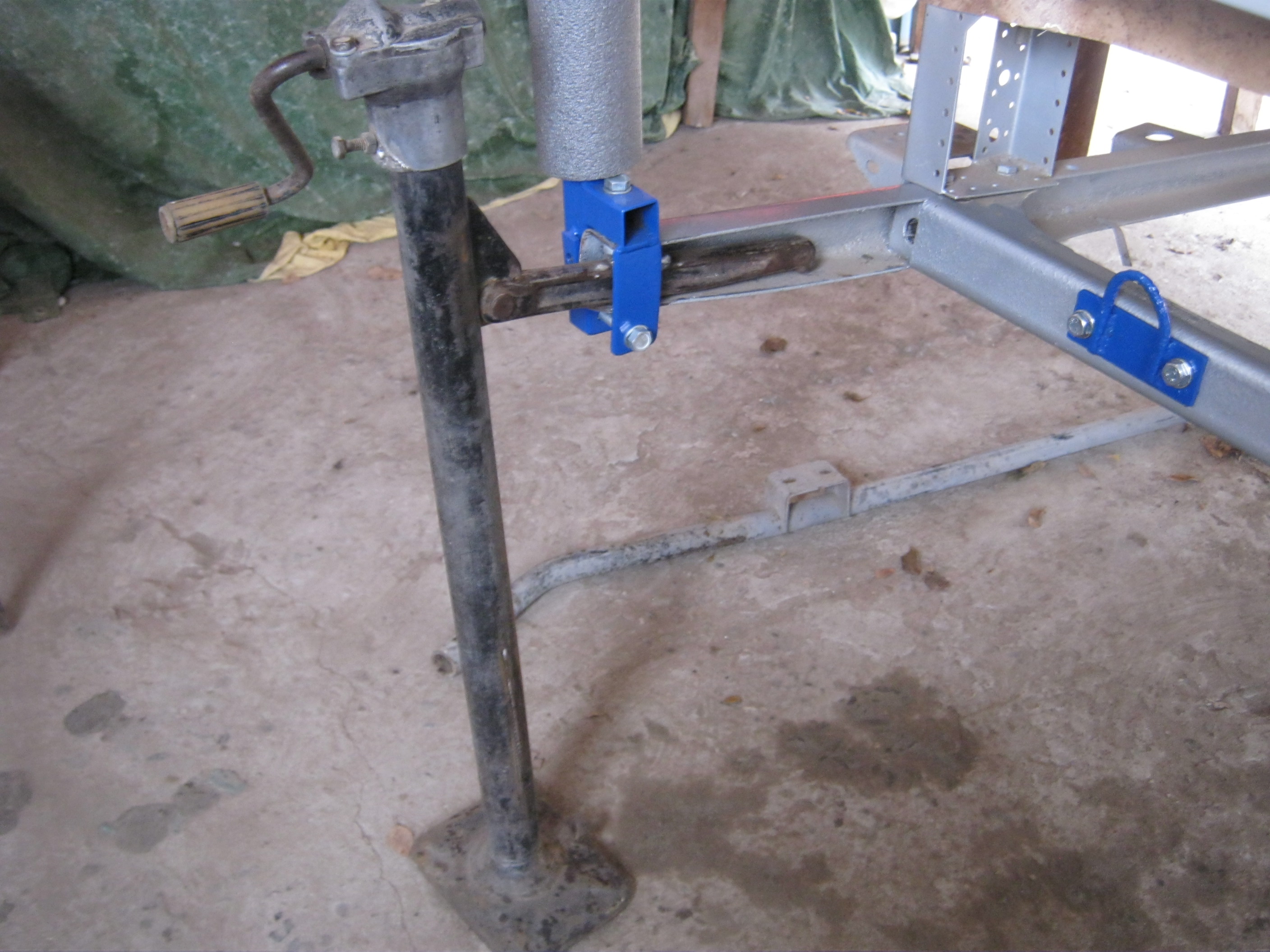

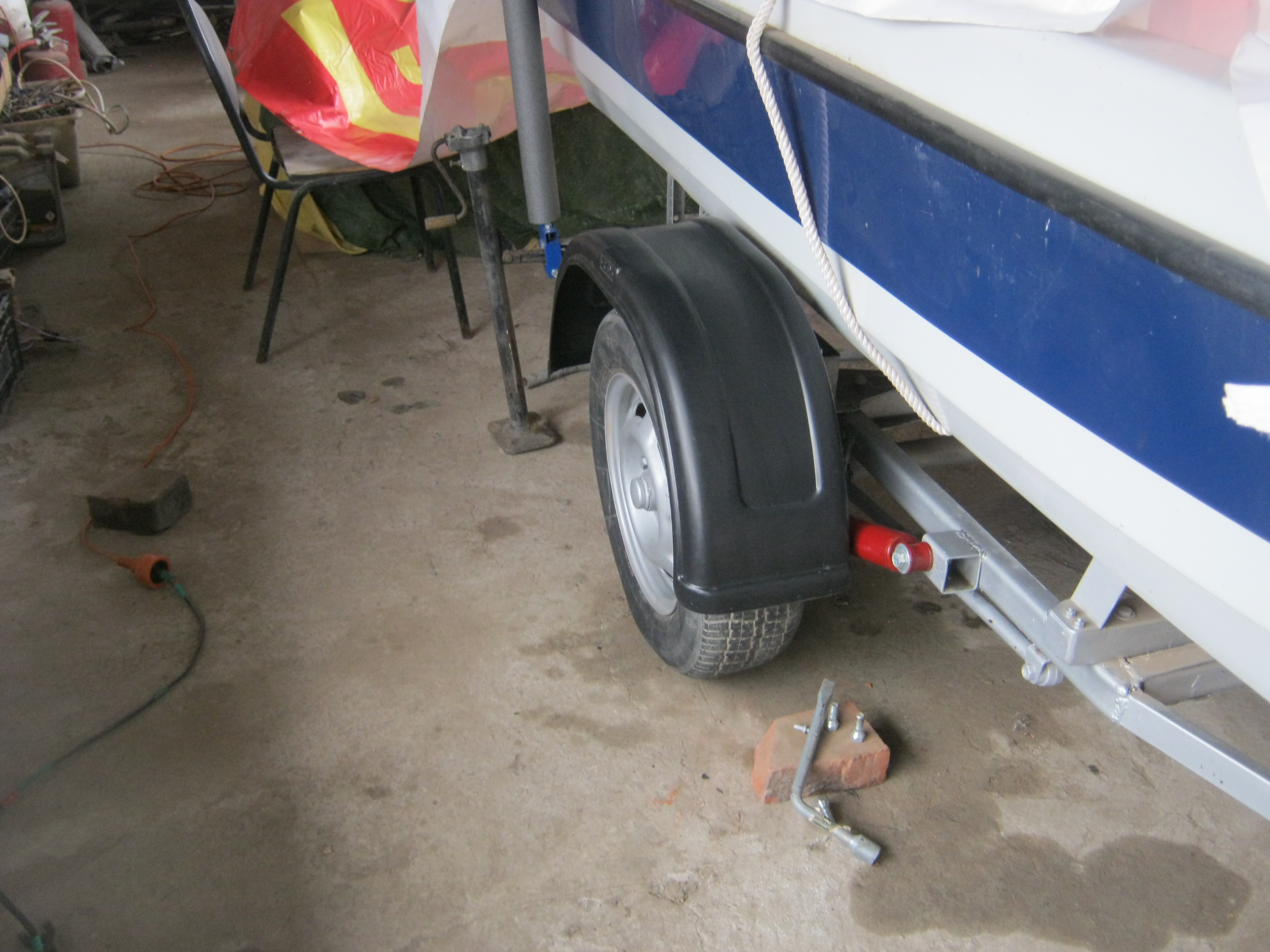

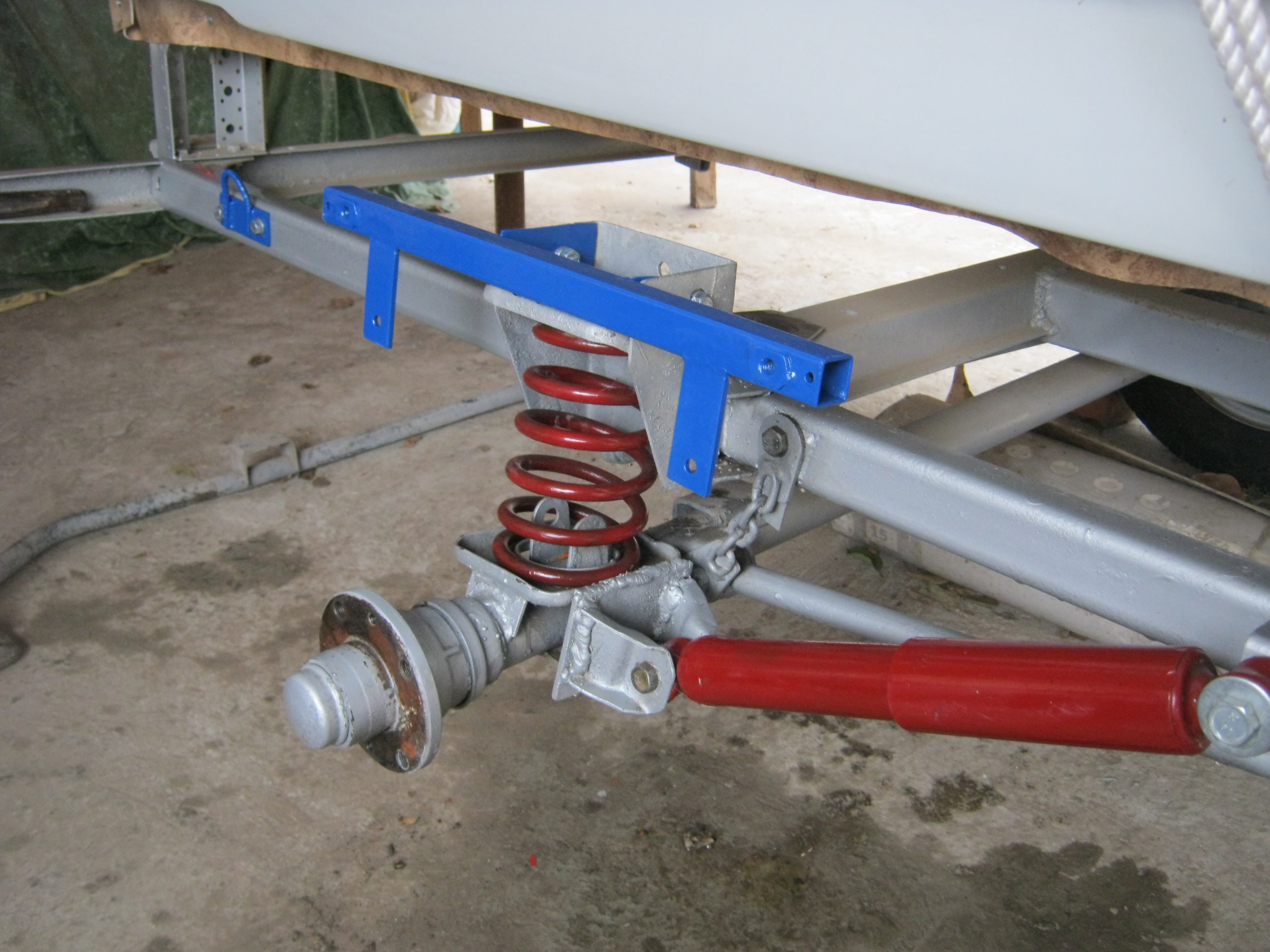

Ну, крылья прицепу, я -практически приделал. Несколько соображений, которые можно учитывать.
Вот фотки пластмассового крыла.
Для начала , надо поточнее определить пространственно , все зазоры и Ходы амортизации прицепа, чтобы крыло не задевало за прицеп и катер.
И , такой ньюанс - как бы ни крепить само крыло вот за такой кронштейн (на фото) -ему этого -мало! Само крыло крепится именно на жёстких тягах - поперечных раме и крылу. На фото их ещё нет.(но будут). Остальные крепления - практически - не крепят жёстко. Но, всё может делаться последовательно. То -есть , я вот это сделал и , потом доделаю -поперечные железки.
Не успел сделать "Расширители" ступиц -в работе у токаря(завтра). Но, потом - одномоментно -соберу.)))
Кронштейны покрасил в , согласованный с вами -цвет))). Ну, ещё на крыльях будут надписи - "Не вставать"!
На одном фото -РЕКОМЕНДУЮ(пока не покрасил))) ) - Домкрат с приличным Ходом -это домкрат(нашёл в хламе) -от грузового Москвича(с фургоном). Очень удобный - по Ходам подьёма!!! Типа-Легко!!! Ищите в хламе - такой Домкрат!!!
Делаю , конечно -прицеп, к делу не относится.))) !!! Но, сократит общее время. Плюс веду переговоры с форумчанином -об одном приобретении, которое будет прорывным для этой лодочки(необычным, фишкой). Скажу потом.
Сообщение ANP » 05 фев 2021, 09:25
Виктор, красиво, как всегда! Если бы я делал самодельный прицеп, то обязательно привязал бы крыло к колесной оси.
Сообщение viktorr » 05 фев 2021, 21:25
Конечно, фанатеть надо со смыслом))). Связать с Осью, заведомо увеличиваешь -какие-то габариты. Я, старался их -уменьшить.
Но, что заметил, для КРАСОТЫ надо - Очень скрупулёзно(я уже говорил) подбирать ходы подвески и убирать до мм все зазоры в ней- всякие просветы. И, шоб -ничего не задевало! :roll:
Это как в Автомобиле - самый простой тюнинг, но он -очень сложный - убрать все зазоры -в дверях; капотах; убрать ручки и тд(по фантазиям) - и машина -Заиграет другим внешним видом!!! Видел наверное. Причём окружающие - сразу , не могут сформулировать- за СЧЁТ Чего такой вид! :D Всё видят, но- не понимают!))).
Домкрат -хорош.

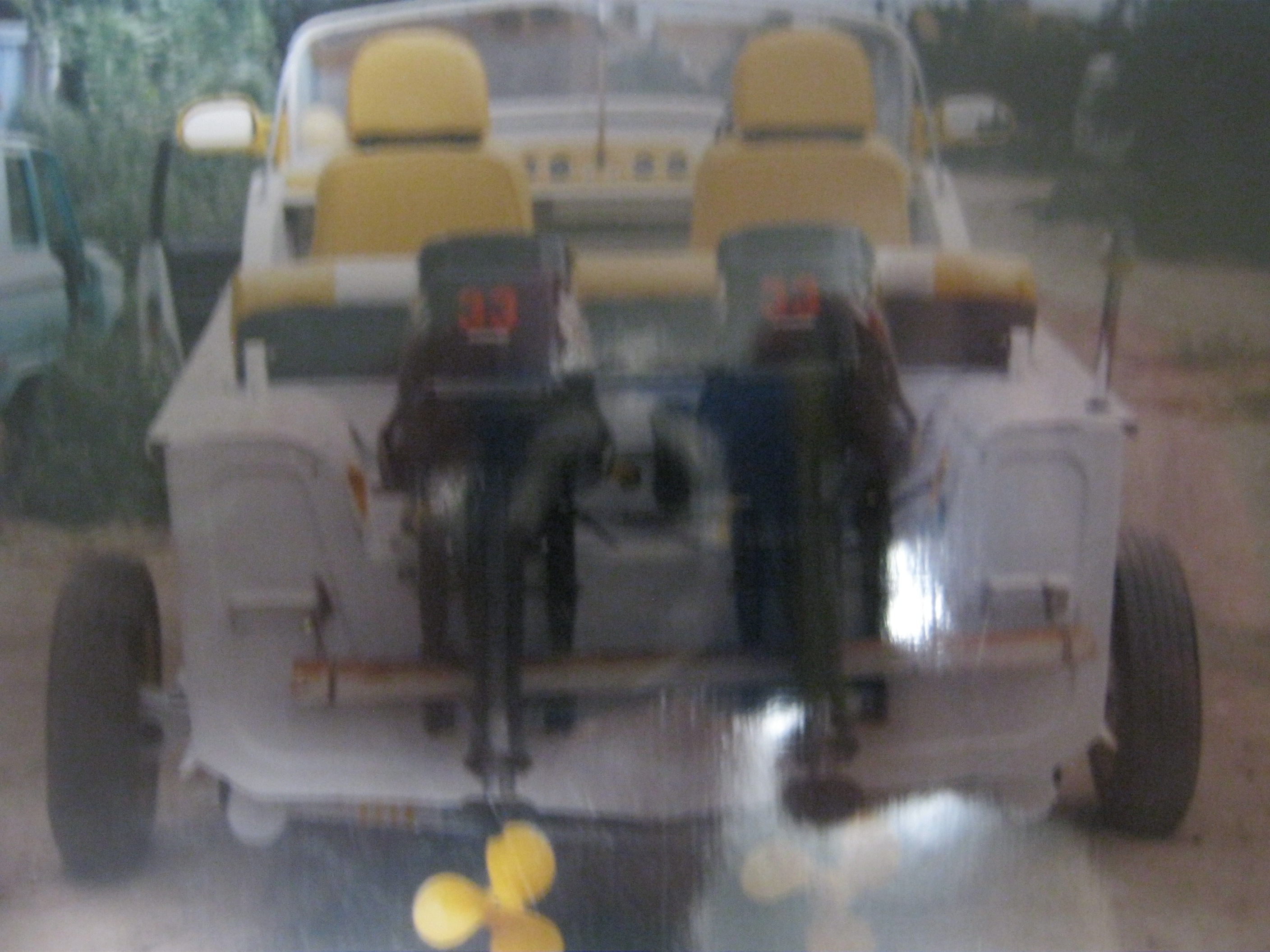

Некоторые мотивации.
На разных фото , показаны мотивирующие изделия, в простонародье -лодочки , которые используют в качестве ДВС -Вихри!!! :D
На Немане, даже -ДВА!!!
Хочу обратить внимание на гидроцикл подо мной - вы чувствуете Экспрессию Движения? И, это , всего-навсего -ВИХРЬ!
Так же, хочу обратить внимание на гидроцикл , стоящий у берега(где -девушка)(он тоже с Вихрём) .
На нём ВИЗУАЛЬНО (в отличие от голословных основателей) - ЗАПАТЕНТОВАНО Имя и одновременно СЛОГАН , для названия подобных Изделий , придуманное мной в Шумных , Тихих Ночах - "MarinJet" !!!
Прошу впредь , ЭТО -Учитывать :roll: Образ Девушки для этого патента - на фото с гидрой , которая стоит у берега ;)
Переводится очень просто - Маленькая Мариночка!!!))).
Синий гидроцикл , ПОХОЖИЙ на корпус Электрического Гидроцикла -это просто -обещал его показать -Василию!
Осталось вставить Электрическую часть))).
Сейчас работаю над Этим! :roll: Потом расскажу. ;)

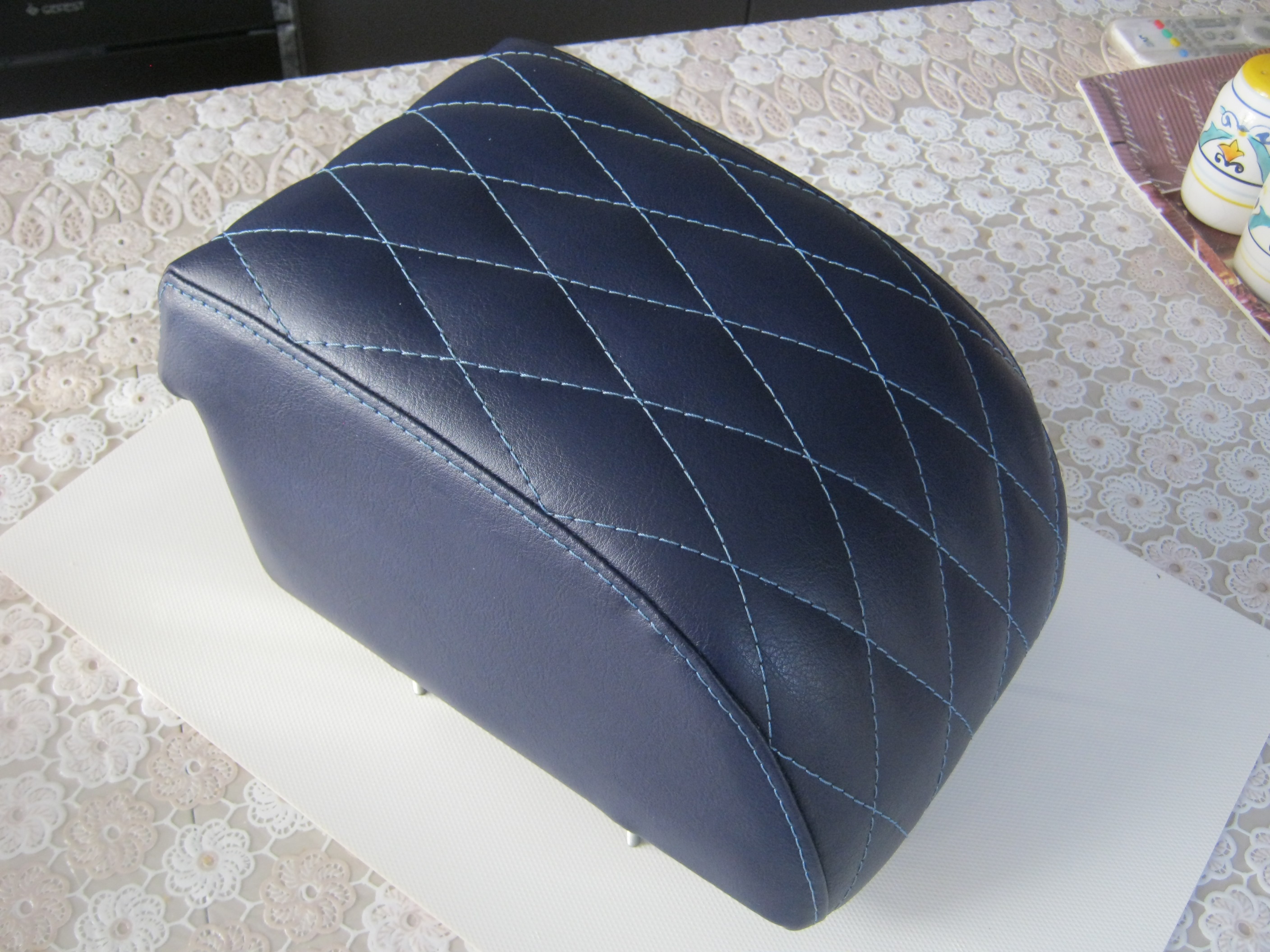

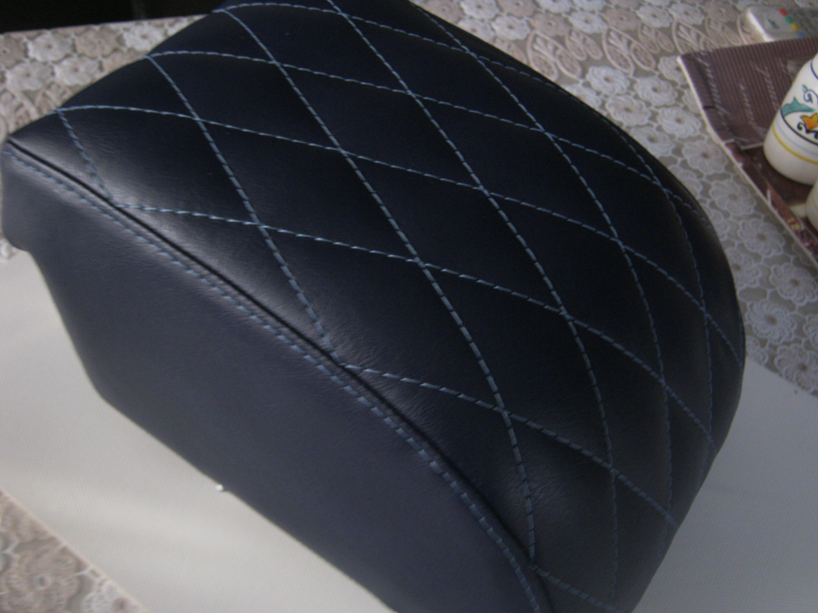

Сегодня -мороз. Выскочил, хотел написать -пару формул, но смог, только просверлить отверстия в крыле и добежать до дома.

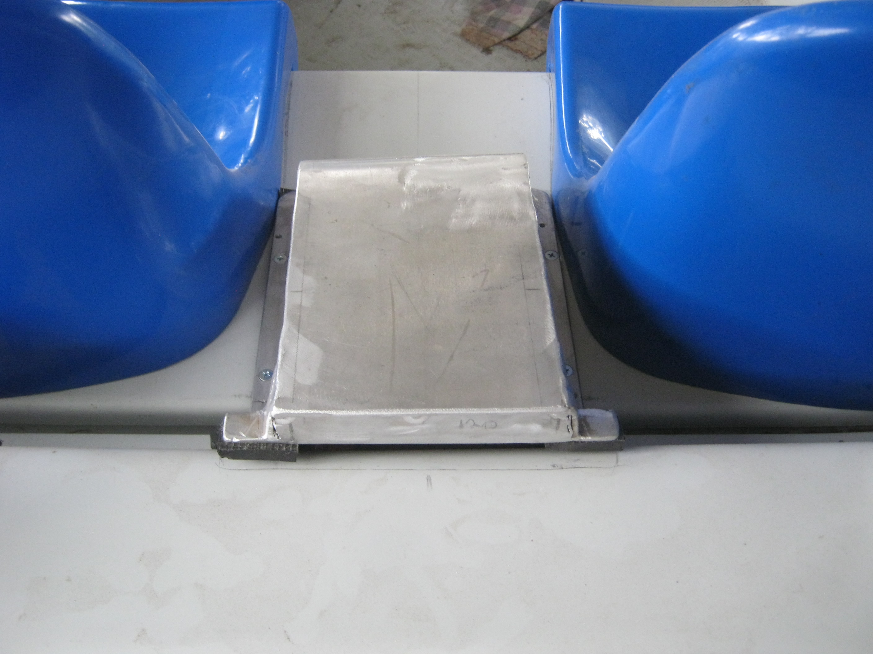

По пути прихватил декоративный подлокотник, бережно завёрнутый в тряпицу. Вроде я вам показывал его, НО -НЕ обшитый свиной кожей. Подлокотник закрывает головку Вихря, которая выглядывает из основы сидения.
Фото : необшитый и обшитый.
Он будет между двумя пластмассовыми сиденьями, гармонично- ничему не мешать. :roll: Отличное ателье; отличное попадание в Цвет! ;)

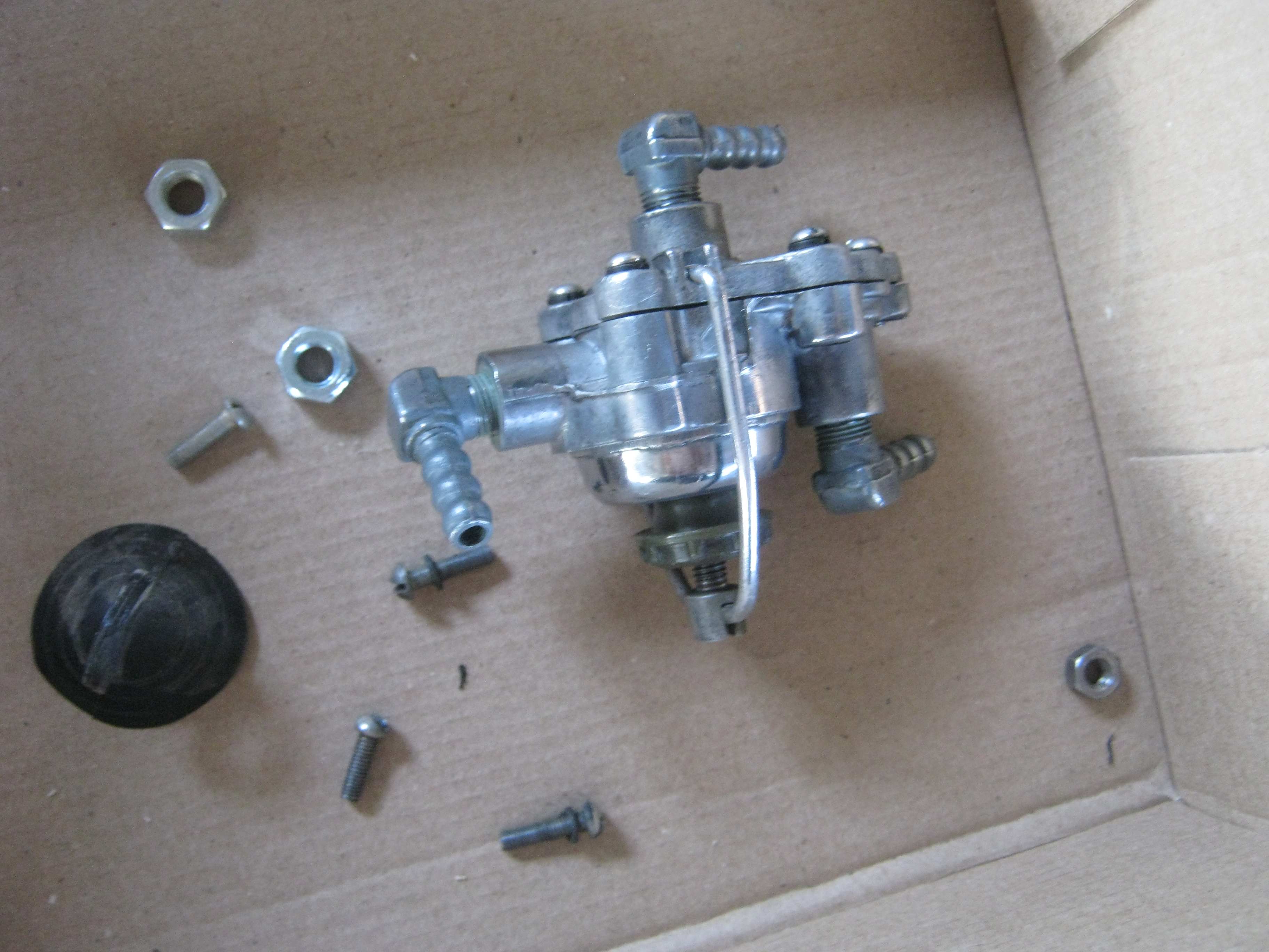

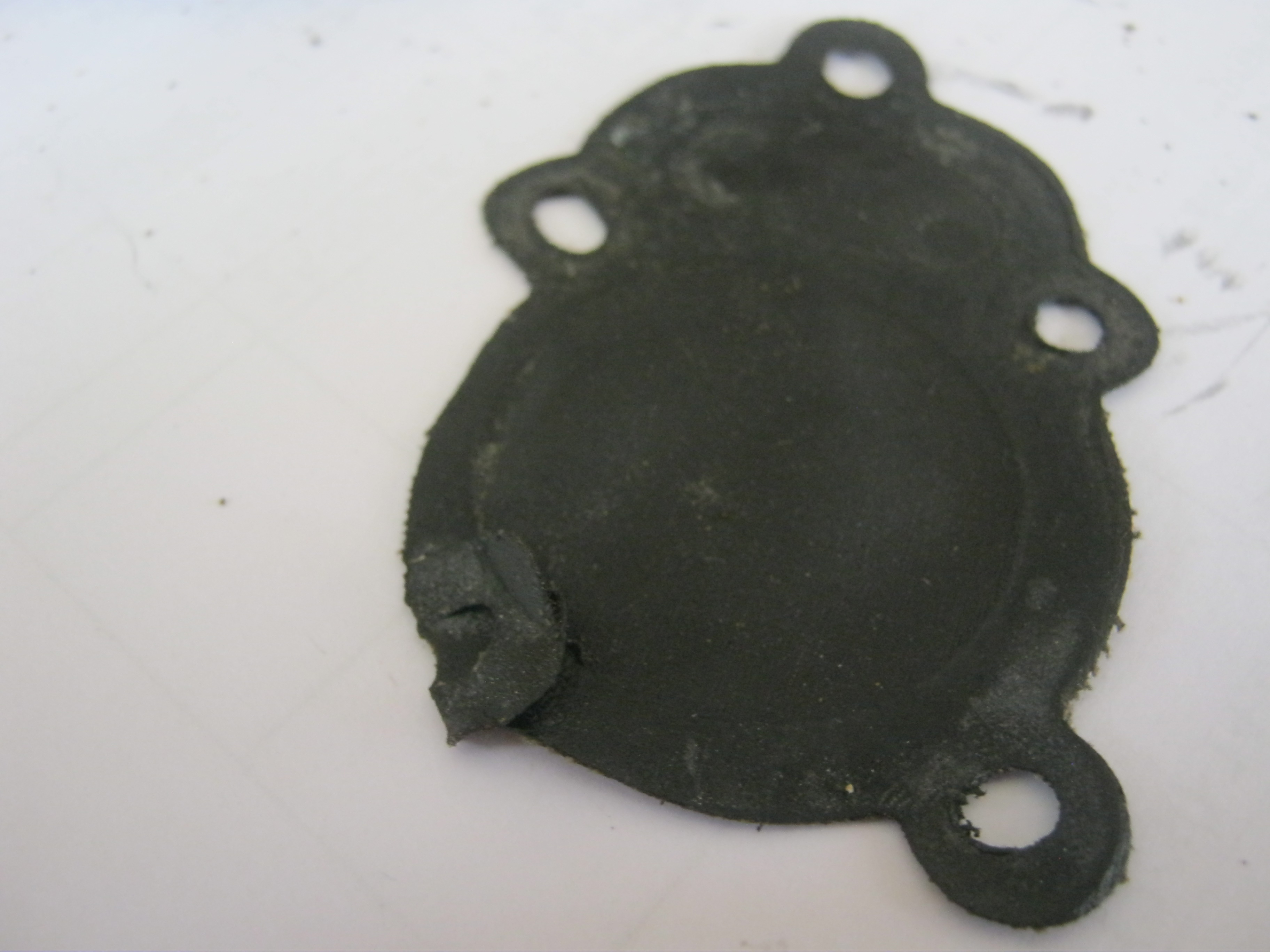

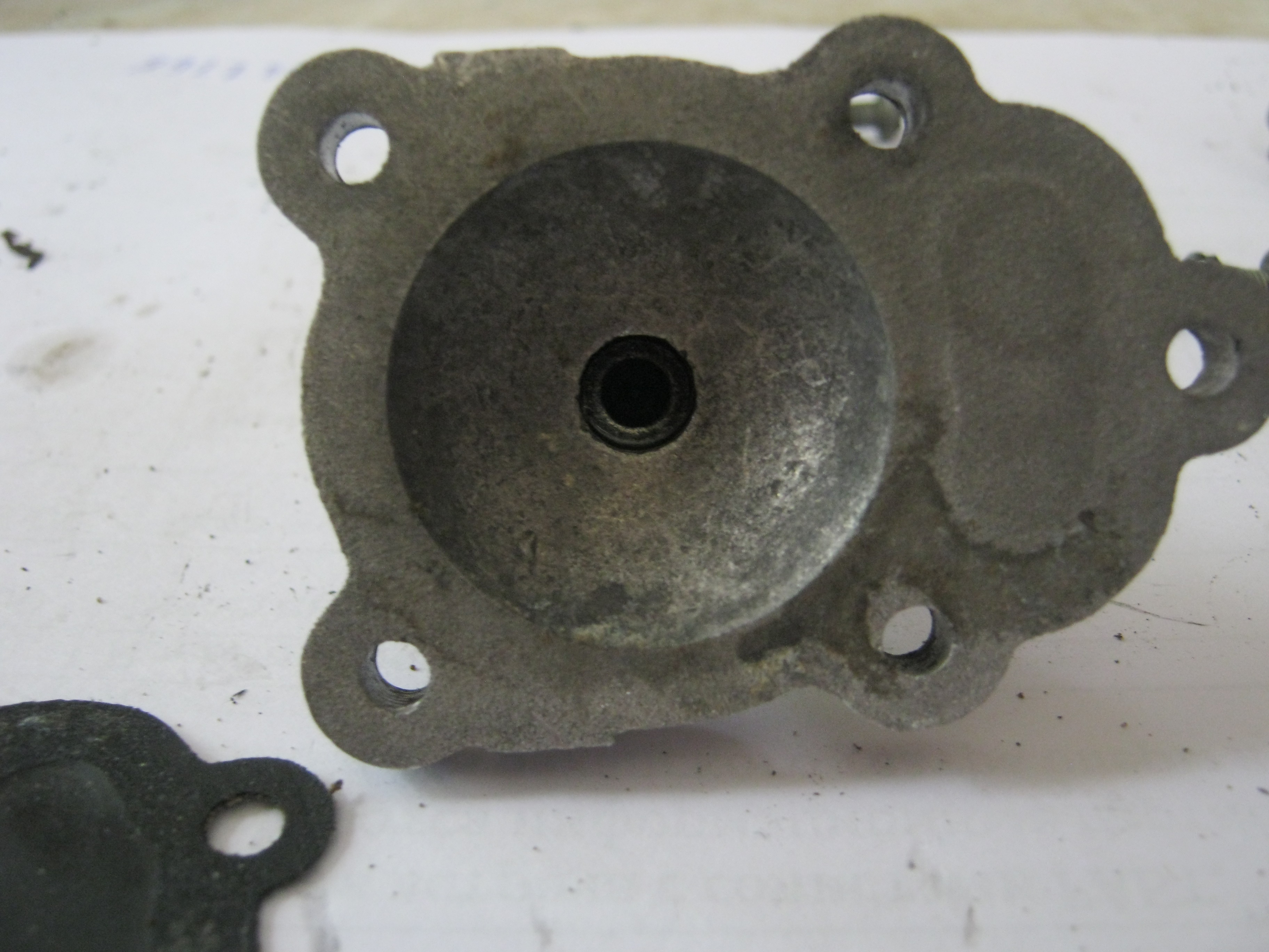

Сообщение viktorr » 07 фев 2021, 16:09

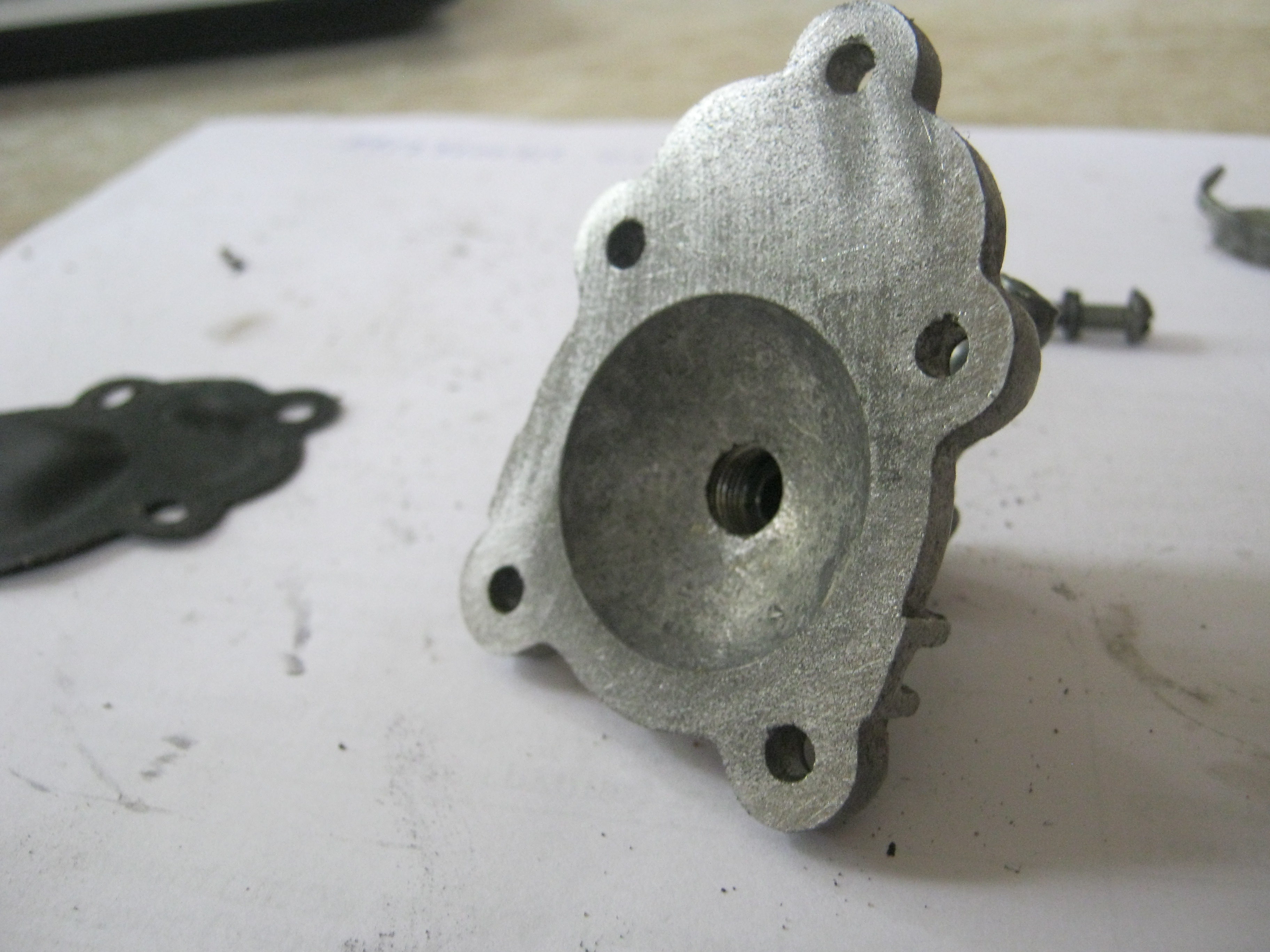

Мотивирую и плюсую за Вихрь.
Ищу корни потери авторитета в части безрукой части населения.
Часто претензии: "заводится; не заводится"
Вот фото МЕМБРАНЫ(стояла) бензонасоса Вихря, который стоял на Вихре, который я КУПИЛ для переборки. Он, как-бы, даже -ездил. :lol:
Как он мог Заводиться? Как он ездил. И , как этот спец -отзывался о Вихре?. Сами догадайтесь.
Половинки бензонасоса -тоже на фото.
Кто видит изьяны в этих 3-х деталях. Правильно. :D
И фото собранного , который будет ставиться.
Поэтому, я-бы рекомендовал , у бушного Вихря - всё перебрать, перед эксплуатацией. Вихрь будет ЕЗДИТЬ так, КАК устроены ВАШИ Руки!!! :roll:
