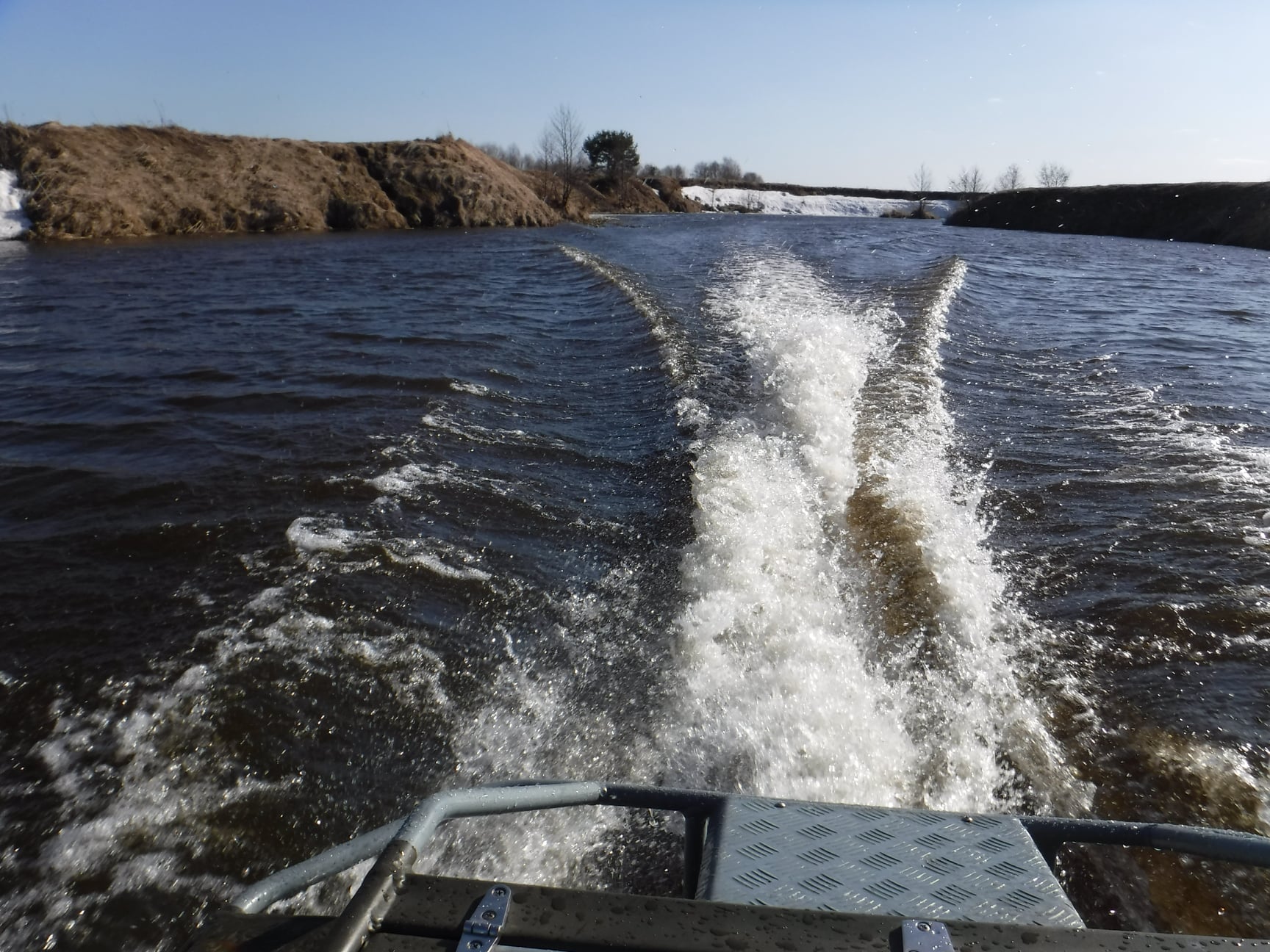

Все прислали.
Сварил новую системы выпуска.
Глушитель теперь за кормой.
Сам выхлоп - тихий, шумит мотор, подшипники валопровода, легкий тонкий корпус резонирует.
хотя с берега говорят жужжит как мопед.
