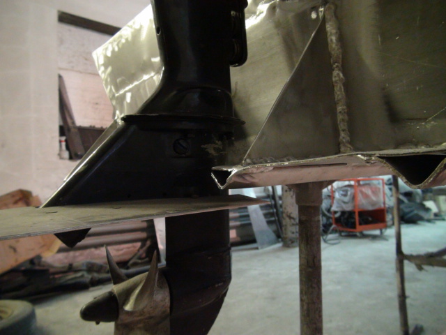

Со временем-напряг,в выходные успел только нос и корму обварить да немного "сопли" подчистил,примерил мотор.

Сообщение Александр » 02 фев 2011, 20:01
дядя Вася писал(а):ну... блин вот и первая "ложка дёгтю"..... под названием крылышки.
Без этой хрени мотор воздух хватает-дно плоское и воздух протягивает до самой кормы.С 8ветерком можно и без "крылышек"-всё что мощнее-просасывает,и на мотор тоже "лопату" клепать надо(на фото видно).

Сообщение Александр » 03 фев 2011, 18:57
В "шахматном" или нет-я разницы особой не увидел,а уж что точно-на дне и бортах варить только по вдоль и по возможности гнуть а не варить.Технологию сборки надо продумывать-тогда и вести так сильно не будет.На "ТОМИ" наверное потому борта к набору и приклёпаны-что бы поровнее была.
