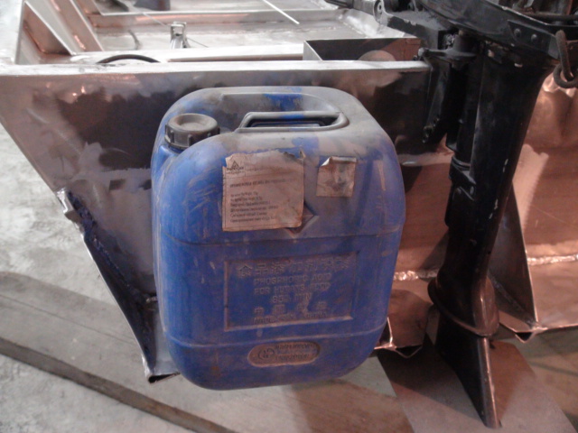

Почти доварил-осталость трубки под уключины и можно переходить к покраске.
бензобак
в этом кармане забор топлива-бенз будет досуха вырабатывать.

Re: Джонбот
Сообщение Александр » 09 фев 2011, 20:24
Типа "бардачок"-инструмент будет куда положить и бенз при откидывании мотора если что пусть туда-же капает.
