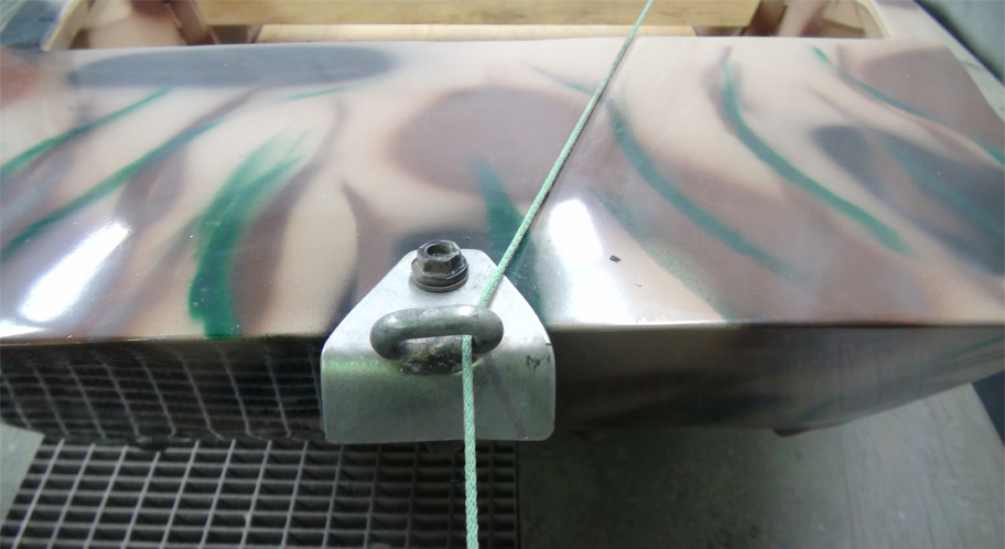

Сообщение Александр » 28 фев 2011, 20:09
Поставил петли для закрепления груза и мотора при перевозке.
