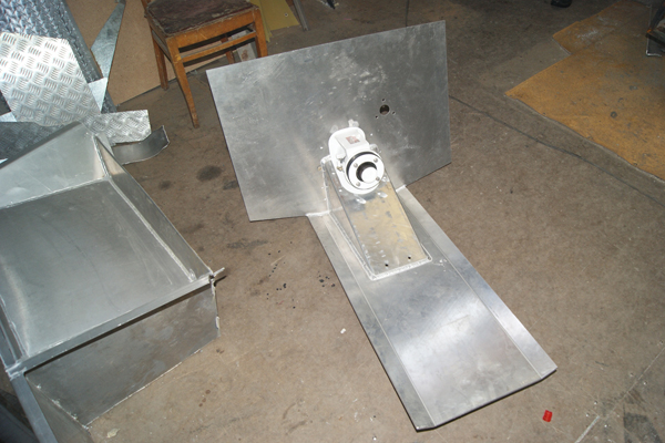

Непонятно - где уступ 3 см (нет случайно очепятки - это 30мм?)
Сообщений: 4928
Re: Судовой двигатель Кадиак 2.4 (170лс)
Сообщение Казантип » 09 апр 2011, 05:34
Вот здесь уступ. Про 30 мм я погорячился, но больше 20мм это точно. И это без прокладки. Там еще прокладка идет в комплекте, резиновая, 3мм.

Сообщение дядя Вася » 09 апр 2011, 06:56
вот это да........ мля.
Если бы я так сделал - спустили бы в унитаз вниз головой....
а вот америкосам - ВСЁ можно.
Видать, Дима всё же решил на тебе ,Виталик, поставить эксперимент , "поедет не поедет".
Если будет плохо - ответ готовый на поверхности ,"лодка гавно", а если действительно поедет то
- "Классный какой мотор, даже на гавенной лодке едет".
Вариант - безпроигрышный.
Сообщений: 4928
Сообщение doom-63 » 09 апр 2011, 07:10
Но ведь решается это как два пальца :D
Другое дело очень интересно как оно поедет с этой ступенькой
