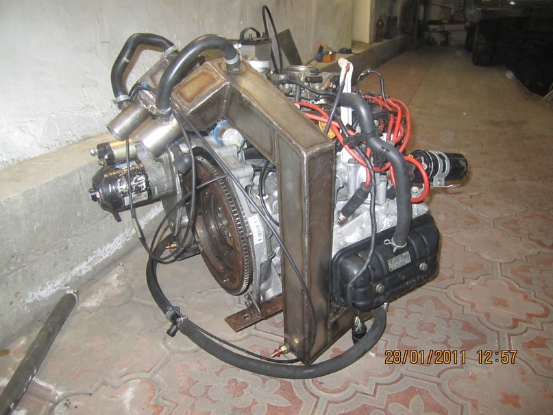

Решил отказаться от карбюраторного варианта двигателя и использовать впрысковый НИССАН CR14. Подбирал по весу и крутящему моменту, расположению маслянного фильтра и расстоянию от нижней точки поддона до оси коленвала. Мощность 98 л.с, но она меня мало интересует, я намерен использовать двигатель в районе 3500об/мин рядом с максимальным крутящим моментом. Сам двигатель имеет некоторые слабые моменты, но как то получается так что все двигатели, которые используют знакомые и отзываются о них как надежные, начинаются с 1,8 л. Оптимальным для 4,5м лодки мне кажется двигатель объемом 1-1,2л, но лично для меня встанет вопрос винта с нужным шагом, так как я использую сейчас минусинские четырех лопастные, а при маленьком шаге расстояние между лопатками такое,что камни проходя сквозь решетку будут застревать в лопатках.А трех лопастные они не делают. Дима спасибо за ссылку.Есть что взять на вооружение.

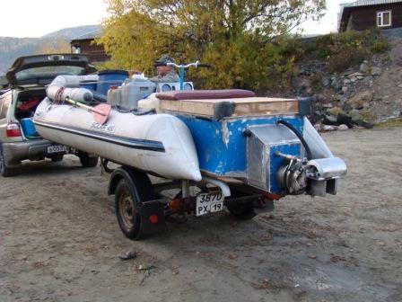

Короткое пояснение фотографий.Выступ водомета за транец установки сделан из за невозможности опустить ниже субаровский двигатель(выхлоп в низ) и нормально сочленить с водометом.Убрал выступ и субаровский двигатель , жду ниссановский.Желоб в дне установки(правда с глубиной немного перебрал) сделан из за конструктива конкретной лодки(концы баллонов буровят воду, приподнимают установку и на скорости 28-30 начинались прохваты воздуха), в новых моделях и особенно в малокилеватых, этой проблемы нету.Правда этот недостаток играет положительную роль при движении по совсем мелким местам,как бы "запирает" воду по бокам и установка приподнимается.Лодка очень устойчиво движется по воде даже без груза, никокого намека на рысканье.Высота руля сделана для удобства управлять стоя.Сейчас руль перенесен как в первоначальном варианте ближе к центру лодки. Перед установки выше дна лодки, что позволяет встречать препятствия по касательной.При наезде на которые относительно легкий зад немного приподнимается, чего достаточно для безболезненного прохождения валунов.Эффект небольшой игры транца на баллонах собираюсь сохранить и при предполагаемом придании жесткости днищу.На большых волнах ,там где жесткая лодка прохватывает воздух, я прохожу более устойчиво.Будущая алюминиевая крышка установки будет с держателями для удочек и багажником для пустых канистр.Толщина днища переменная, от 4мм по бокам до 9мм впереди водомета.Эксперименты продолжаются.
У меня крепление очень простое, два уголка проходят прямо по низу блока по готовым отверстиям, но проблема в том ,что выхлопные коллектора упираются в дно по бокам ,а под обрезанным поддоном у меня зазор около 6см.Можно конечно на несколько см коллектора сузить, но это проблему не решит. Да и сливать постоянно воду с коллекторов при длительных остановках поздней осенью в морозы надоедает.Все должно сливаться само, шаг сделан, двигатель в пути.

Я тоже не встречал ,но наверно кто то и делал. Про джетпак мне тоже сказали уже после того как я начал ходить на своей установке. Но судя по ихней конструкции ,они к ней пришли сидя в кабинете и не зная что такое мели, не говоря о горных реках.Я ставил себе задачу сравнятся по ходовым характеристикам с подвесными водометами ,а кое где их и превзойти чтобы компенсировать очевидный проигрыш в простоте, надежности, транспортабельности.Джетпак даже не приблизился к подвеснику(водомету), у которого очень большое будущее в паре с надувными лодками с тоннелями для воды. Но есть на реках пенные пороги где не везде водомет даже с большой мощностью пройдет из за частых прохватов при которых двигатель идет в разнос, вот тут и должна срабатывать вторая часть моей установки- включаемый не большого диаметра воздушный винт, предназначение которого защищая двигатель от опасной раскрутки создавать тягу и опять после схватывания водометом плотной воды обеспечивать лодке движение в перед. Цена вопроса по весу около трудцати кг или 1,5 л.с. что при данной мощности мотора не существенно.Естественно это я не делал и какие подводные камни не знаю, если хватит терпения то узнаю.
В курсе, прежде чем делать свою установку я предложил поучаствовать Сергею с СОЛАРА, мы с ним шестой год контачим. На что он мне по дружески ответил, Миша ты сделай и если она пойдет, то мы ее запустим в серию. На сколько я знаю они должны с партнером ее делать. Я не против, я ее не патентовал.У меня другое направление бизнеса. Просто я много сплавляюсь и когда встречаюсь с неудобствами начинаю их решать.
Думаю рано в серию, от нарисованного до готового продукта нужен серьезный расчет или по нашему дилетантски , длительные практические испытания. А где их зимой проводили не знаю, я уже пол года на эту тему не общался.Наверное речь идет об экспериментальных образцах, да и сами соларовцы вряд ли подпишутся под это(имею в виду финансово) пока изделие не завоюет у народа определенную репутацию.Периодически обращаются ко мне за рекомендацией те кому понравилась идея, но у меня один ответ - она сырая и если человек готов быть конструктором,то можна браться.Если взять и кататься, то еще рано.Стараюсь быть объективным, не имея никаких коммерческих интересов в этой теме.
