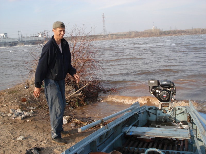

вообщем сегодня сбросил свою лодочку........ :shock:
жалею, что не взял с собой ЖПэС :(
Сначало окуел от непоняток и страха, руки первое время треслись как вибратор :) , как видно я испытывал сей болотоход ниже КАМГЭСа, течение и волна немаленькая, травки-муравки не было, пока понял что к чему, воды в лодке от захлёстываний волной прибавилось немало :shock:
вытащили на берег, убрали часть воды, подрегулировал угол наклона двига с "колонкой", так как после трогания, винт нырял глубоко вниз, было трудно управлять и он переодически глох из за датчика масла (после регулировки угла наклона мотор больше сам не глох), и дело пошло, даже стал кайф ловить от покатушек :P
