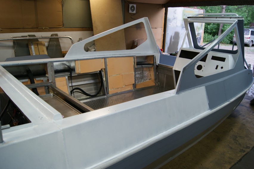

А пока немного истории... готовим корпус к покраске. Моем суперклинером от Интернешенл. Риской сильно не заморачиваюсь, но равномерно матую красным скотчбрайтом.
Re: Вельбот-50 и стационарный водомет.
Сообщение Казантип » 24 июн 2011, 20:52
Грунт ложится великолепно. Валики взял велюровые, правда оказалось большой проблемой найти качественные. Кисти дорогие, натуральные.
Везде, где только позволило пространство забил все экструзионным пенополистиролом. Объем блоков плавучести, суммарно, составил без копеек кубический метр.
