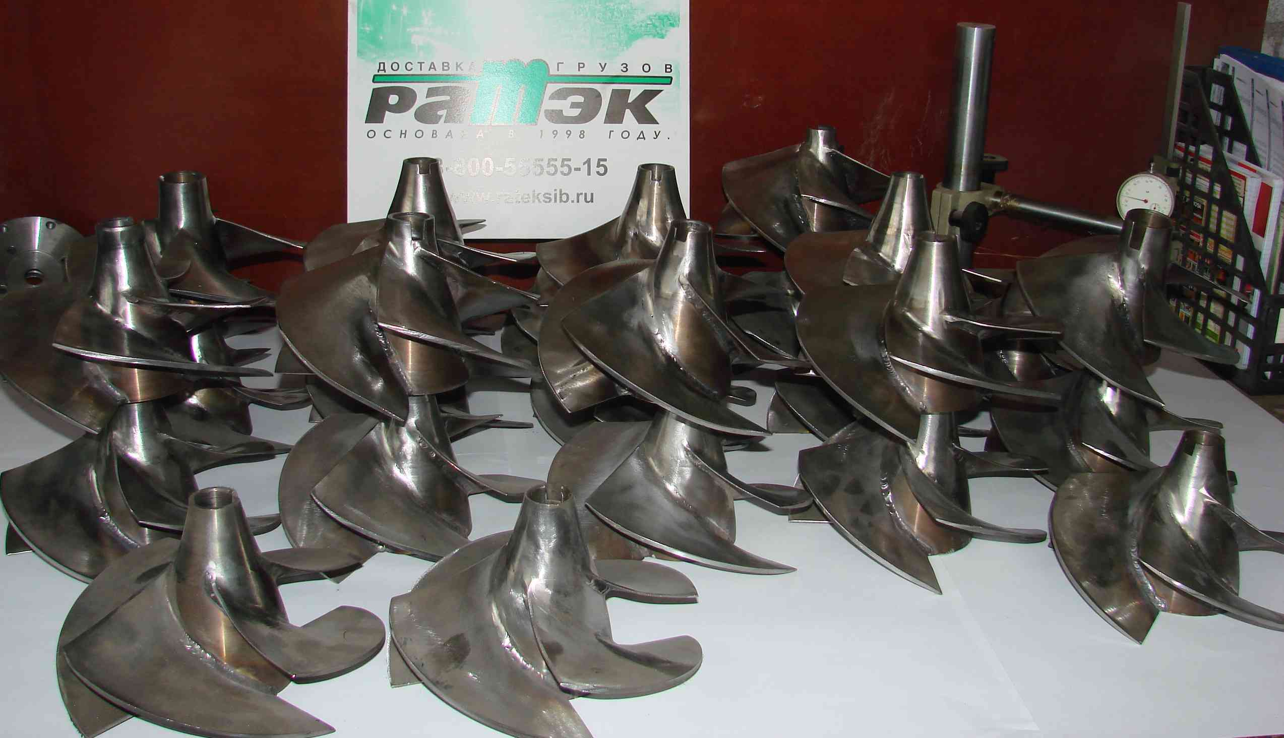

Re: made in Минусинск
Сообщение spsm » 23 июл 2011, 04:31
На фото, обычный выход импеллеров на проверку ОТК. ОТК принимает решение по кажой еденице, после чего все идет либо на склад, либо на отгрузку.
Более того, я сам тестирую некорорые образцы продукции. Как и положено 2% от партии. Иногда на новом корпусе катера, которые мы стали делать, после того как я увидел как красиво ходит Сарепта под водометом. Евгений из красноярска назвал это утопией. Он сказал никто в мире не делает катера тримараны сварной конструкцией, и ты не заморачивайся.
http://www.youtube.com/watch?v=coUrrk4_aHk
Атестация продукции ОТК
spsm
