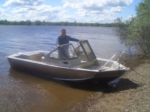

Есть другая лодка В-55Джет( см. фото) - вот она везет 4 чел + шмурдяк, мотор 2 литра, расход в пределах 20литров на полном (65 км час). Водомёт - промышленный, достаточно "дубовый" лёгкий доступ к решетки и НЕ ИЗ МОТОРНОГО отсека. Решетку - можно заменить из высокрочного никелевого сплава, чтобы заточить под траву, холодильник - разборный (для промывки).
