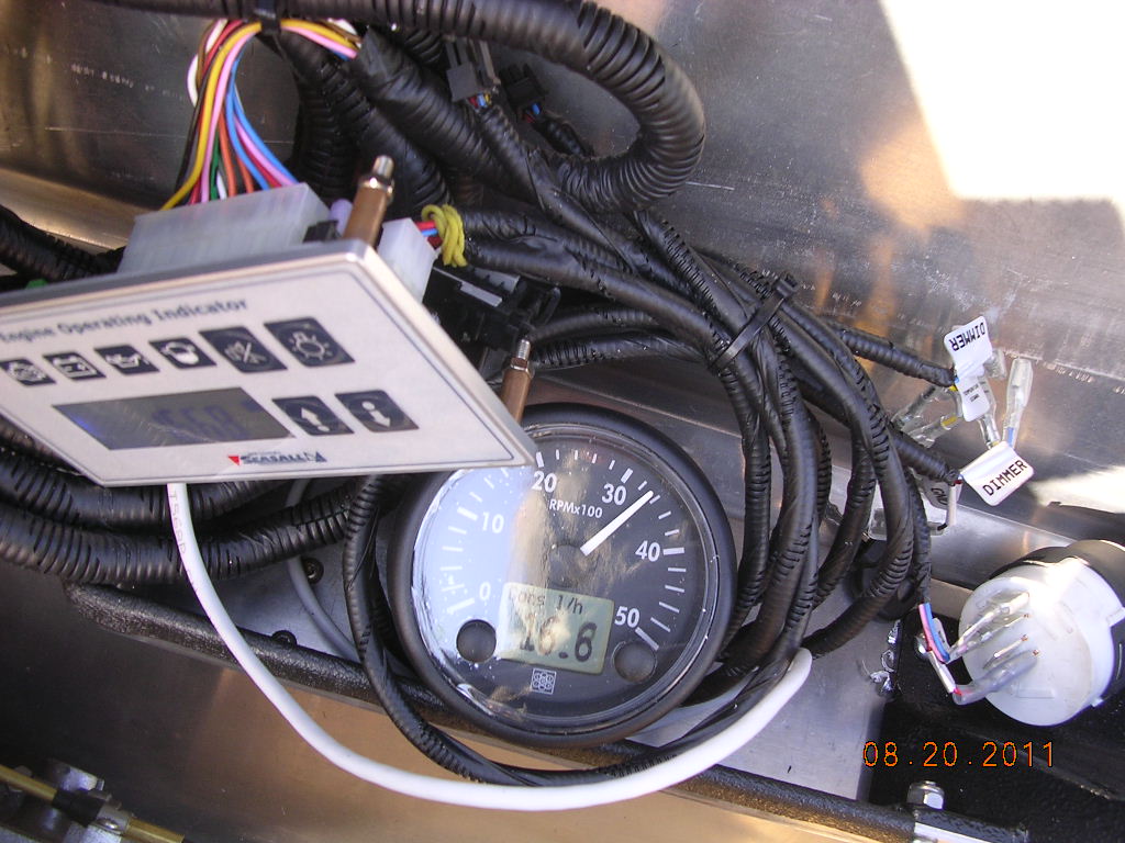

Сообщение дядя Вася » 17 окт 2011, 18:30
Я..... как говоритсцца ..." дико извЕнясь."
но на сайте Производителя судовых дизелей "хууууун-дай" обозначена цифра максимального расхода 36 литров в час(ТРИДЦАТЬ - шест литров .. или 180 стаканОфф)
Внимание - вапрос!
КТО-ЖЕ.......... всё таки киздит?
Сообщение Ajak » 18 окт 2011, 09:17
На нижней фотке ТАХ с расходометром "фуела", видно об 3200 и часовой расход 16.6л/ч ..
Не думаю, что Билл киздит, иначе приедут охотники к нему в Монтану с Якутии , те что лодки ему заказали ... :D

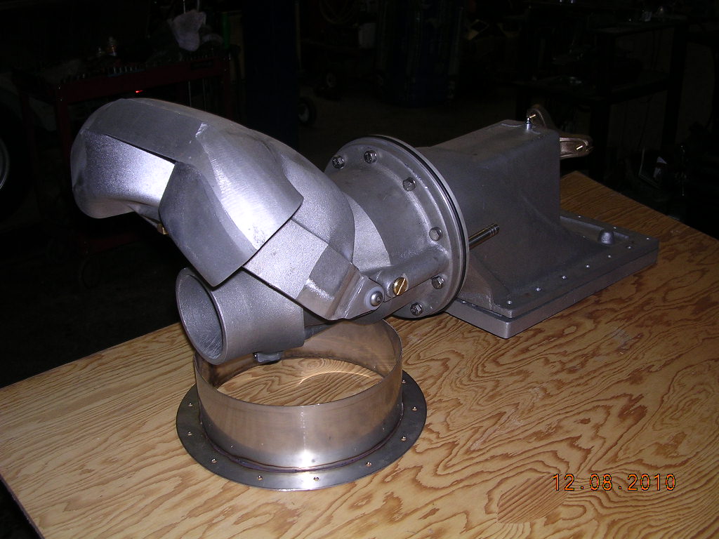

Сообщение дядя Вася » 20 окт 2011, 19:13
Интересно - а вот чей это водомёт?
похоже для небольших моторчиков.
Это с ним Билл спаривает Weber?
Сообщение Ajak » 21 окт 2011, 10:07
дядя Вася писал(а):Интересно - а вот чей это водомёт?
Это и есть АKВА-jet , сделано по Н.Зеландски ф-150 мм
"Женят" его с Вебером не турбированым, турбо ставят со Скоттом -751
