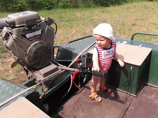

последний мотор, из всего перепробованного.
Самый удачный, и рулится румпелем - легко, так это и на фотке видно.

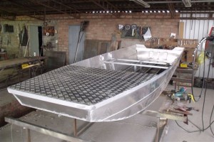

Это первая лодка под болотник, которую мы собрали.
Поставили новый мотор -" Гатор-35", у этого парня..много лодок но ездит в основном на этой.
И грузит много, и не "очковато" в тумане, в сумерках...топляка, травы много.
