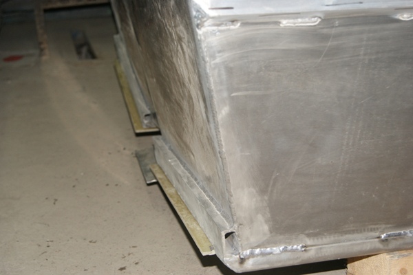

Сообщение Казантип » 18 янв 2012, 07:06
процесс идет потихоньку...

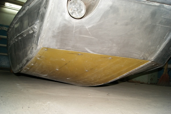

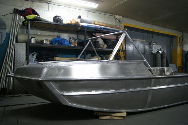

Re: Самострой из Амг.
Сообщение Казантип » 18 янв 2012, 07:13
еще немного...

Сообщение дядя Вася » 18 янв 2012, 08:17
привал из уголка - нездорово, лучше получается если распустить на циркулярке трубу 50-70 мм и делать из "половинки." ;)

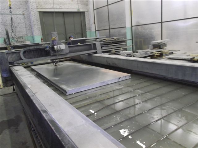

Сообщение дядя Вася » 22 янв 2012, 19:04
гидроабразивный станок - чистенько, большие толщины, достаточно высокая точность.
