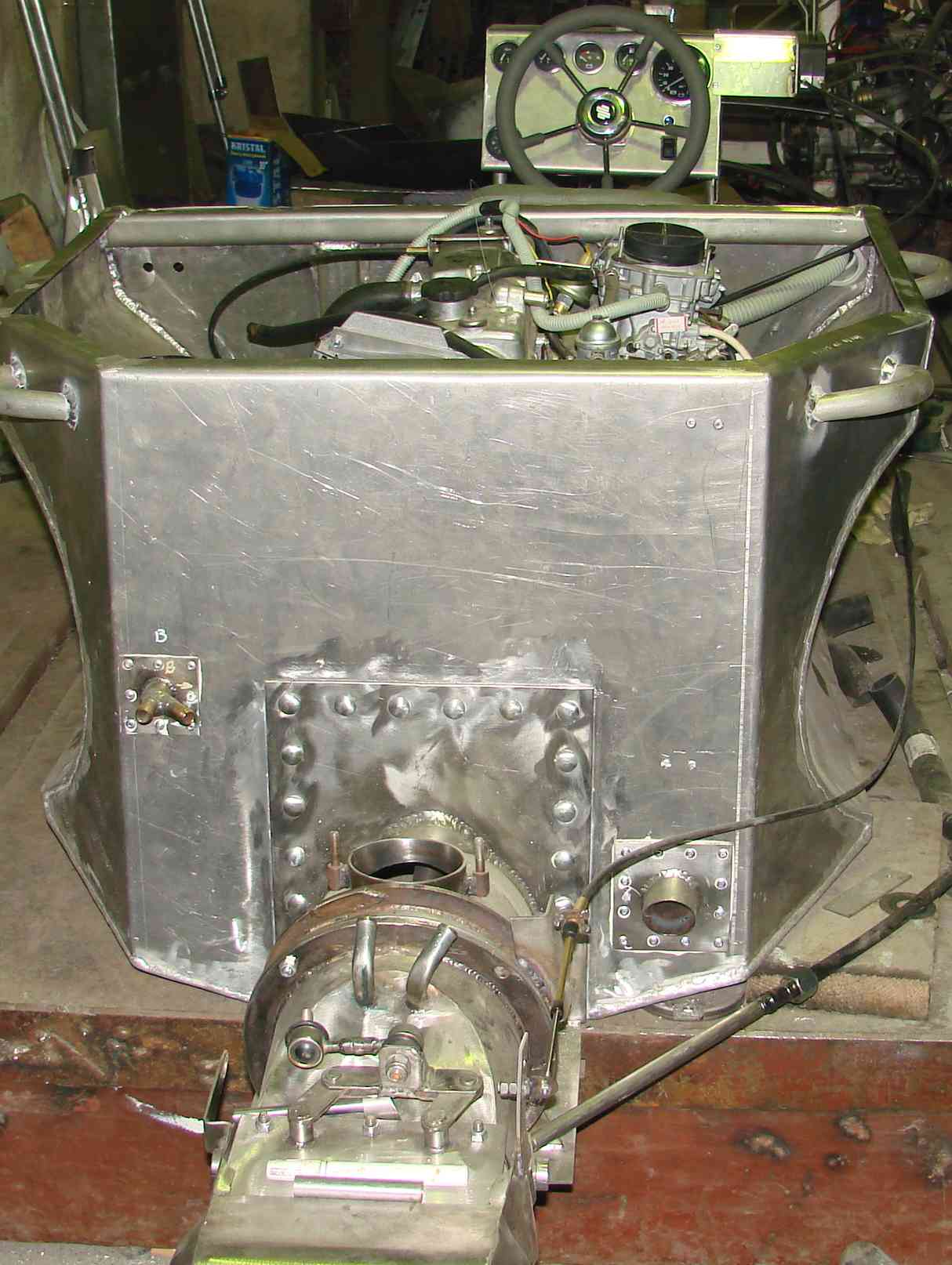

1. то о чем говорит Билл - это водометная установка производства фирмы" 2si".
Мотор - 2х тактный, значит при 70 лс. будет" жрать" на макс оборотах около 25 л в час. Для установки в лодке - потребует сварочных работ - надо варить основание, на которое будет "болтится" вся установка. Отличительная особенность этой установки - есть рама , к которой крепится мотор, а рама - соединяется с водометом, поэтому, нет надобности варить еще фундамент для мотора, и выставлять мотор относительно водомёта.
Сварочные работы на старых совковых лодках... сопряжены с гиммороем - небольшие толщины, грязь, краска... это алюминий СИЛЬНО не любит при сварке.
2.Моторный модуль (на фотке) - это вообще отдельный ящик который на болтах стыкуется с лодкой.
НЕТ нужды в сварке, мотор - автомобильный. То что на фотке , я живьём НЕ видел, уровень исполненя -НЕ понятен.
Но сама концепция очень перспективнаЯ именно в этой стране. Есть масса совколодок, автомоторы - это не подвесники-япошки ,цены на ПОРЯДОК ниже. НО - нужно приложить руки и МОЗГ.
Главный ПЛЮС - более высокий КПД осевого водомёта (значит расход топлива на 1 км пройденного пути будет ниже... ну минимум на 30%...Сами моторы - смешные по цене. Я ,например, в Маскве - купил два мотора Сузуки-Витара 140 лс.... по 30 руб. Правда - конвертация - стоит вдвое больше.
Тот мотор что на фотке -ВАЗ, если даже... он "заколдобится" - он новый стоит 50 руб, а на разборке... даже не знаю сколько. Думаю - что просто не дороже велосипеда кетайского
ну вот коротко как- то так.

да идея сама - давно не новая, забыл название - видел даже у нас в ларьке живьём, цена конечно естественно - на уровне Мерина в отличном состоянии без пробега по России.
Как правило - при установке стационара , все удлиняют корпуса, так вот модуль на болтах - и есть удлинение, ходовые качества повышаются итд....
А как такой прикол - лодку зарегистрироватть....с Вихрём и с ним пройти ТО, а потом прикрутить ящик, прибодаются - "включить дурака" - вихрь вот лежит в лодке , проверяйте номера.... а ящик - это аварийная докатка сделал из подручных средств. щас домой доеду откручу :D .

Ну что сказать, про расход топлива Да мне по- уй скока он жрет. Просто при моем режиме работа - отдых если 3 раза за сезонн получится дойти куда хочу то главное это дойти до места более меннее комфортно рыбалка охота и иииии чтобы мне было комфортно передвигаться.
Мечьду прочим ловлю себя на мыслях:
1 мне нравится крым размер конструкция и т. П. , может поменять ему днище полностью вварить с гидролыжей и нормальным набором.
2 уже не нравится подвесник с jet насадкой т к нашел проспект где четко написано что для нормального передвижения крыма (140) кг 2 чел (200) кг с поклажей и гсм (150) кг, ай да сам мотор (100) кг нужен мотор 40 сил на улитке. Все остальные минусы шум и тд присутствуют. 40 сил на улитке это 60 в голове, а это мин 320 тыр.
3 за эти деньги можно сменить днище ипоставить вышеупомянутый 2si и пох на его расход. Мне не таксистом работать.

Сегодня узнавал, что почём по" улиткам"... кетайский Мерк-40Джет - 320 000руб.
Остальные варианты - стоимость Мотора + 80 000руб.
Я не считаю , так же как Билл - маленькие румпельные моторы с "улитами"...имеют "право на жизнь", но всё что выше... и чем выше мощность.... угрёбищность..... возрастает в квадрате.
ПРОСТО - нет пока нормального комплекта, с осевым водомётом и небольшим моторчиков.... есть примеры очень удачных самоделок (см. лодку Крюгера..) Есть лодки Билла, есть лодки Акваджет...но всё это...на другой стороне Земли.
Но спрос на лодки класса "дей джет-крейсер" - нарастает.И причем на Европойской части РФ. Стереотип что это лодка для "горных рек" постепенно, очень медленно..... но отпускает мозг новых .... "лодочников".
