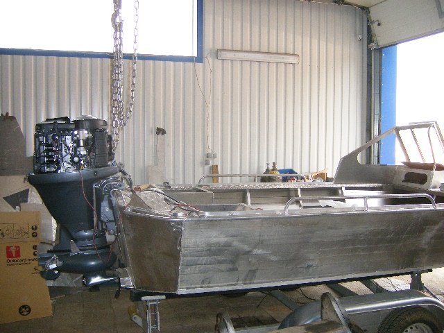

нарисовался вот такой косяк - мотор в нижнем положениее долбится улиткой о гидропдьемник.(надеюсь не надо обьяснять - что лодка в данном случае НЕ причём?)
Ждём что скажут специалисты по" улиточникам "
Не здесь, не в общалках - а те кто продел ЭТОТ канкретный матор, улитку прикрутили , а мотор на лодку ставить ОТКАЗАЛИСЬ, не знаю по какой причине , Владелец не говорит.
Сначала - не договорились , послал нас " нах."

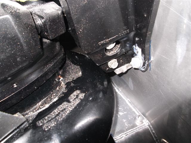

головняк продолжается.
при правом повороте - если задать ограничение поджатия "тримом", в этом моторе есть такая опция, зазор между улиткой и струбциной минимальный, НО "поджать" мотор без переделок транца невозможно.
Транец имеет стандартный наклон и высоту .
Чего будет на ходу - непонятно.(в смысле подсоса воздуха.)
На других моторах (тохас, мерк) такого головняка не было - там и по высоте был зазор (высота примерно 520-530 мм).
В иструкции на улитку - есть картинки "крылышек", для борьбы с подсосами - только никто их не продаёт.
Или я не в теме? Подскажите адреса, телефоны. Владелец мотора - любит всё фирменное, поэтому- "колхозить" не буду из принципиальных соображений (хотя и делал их из обрезком много раз)

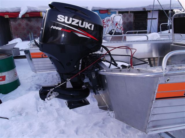

вот нашел в своих архивах - у этого мотора улитка уходит под струбцину, поэтому мотор и поджимался без проблем.
