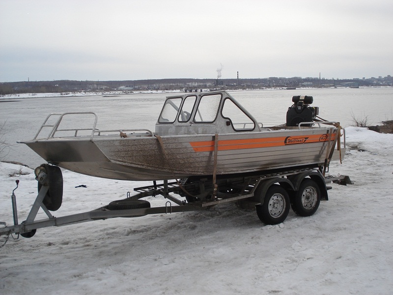

BOLT, ничего не прекращено, всё делается, работа кипит, потихоньку
мотор стоит на транце, заводится, поворачивается дистанцией, поднимается-опускается тримом
думаю над механизмом откидки мотора при наезде на препятствие

Re: Вельбот-47 и ...
Сообщение АЛ Ш » 01 апр 2012, 14:00
Сварщица не причем, делаю 3 (Три мотора сразу) (не спрашивай почему, Сам от себя в АХУЕ :shock: )
жду новое электромагнитное сцепление на 12 В в количестве 3 шт. под заказ, , работа двигается
мой двиг в сборе стоит уже на лодке пока без краски
также сделал водоотливной рецес на 11 см.
сегодня закончил практически второй двигатель (тоже пока не крашен)
третий в стадии 40% изготовления
Сегодня решил испытать на жидкой воде своё детище....
но... но не получилось, единственно где смог подъехать к воде, в том месте нет возможности сбросить лодку, так что буду ждать когда сойдёт снег... думаю недели две... :-((
Застрять дело не хитрое а вот доставать потом только бооольшим трахтором....

Сообщение АЛ Ш » 03 апр 2012, 06:02
д.Вася, это всё хорошо, когда лёд до воды, а там где я смог подъехать к воде
от льда до воды расстояние 5-10м., камни :o , + метров 20 до этих камней мягкий снег
так что подожду ещё пару недель...
