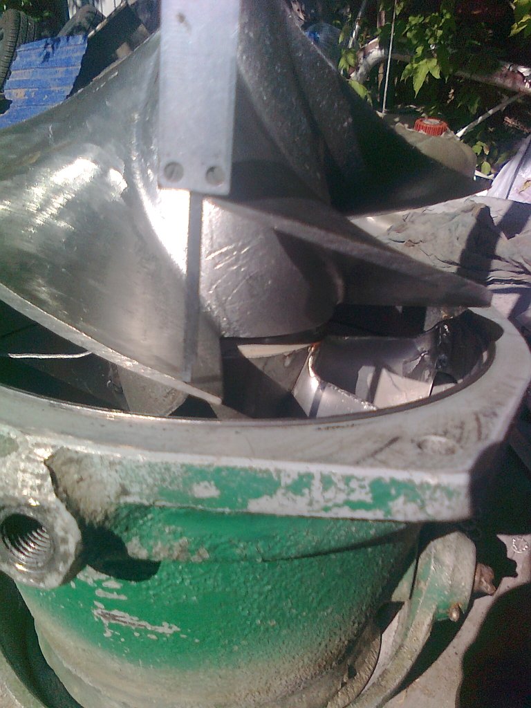

Сообщение Artem_163 » 05 июн 2012, 15:05
вот
вот

Сообщение Artem_163 » 05 июн 2012, 15:08
Шаг мерил так

Сообщение Artem_163 » 05 июн 2012, 15:10
Если так то шаг 200
