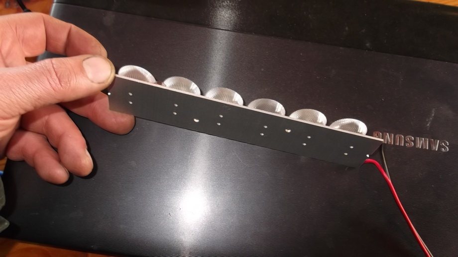

Сообщение S_Boroda » 16 дек 2012, 18:11
Вот и готовый проудукт

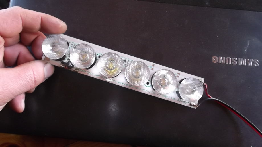

Вид с изнанки

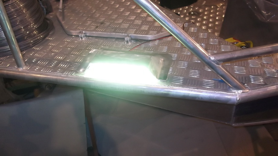

Сообщение S_Boroda » 16 дек 2012, 18:12
А это уже проба на катере

Сообщение дядя Вася » 16 дек 2012, 18:26
плата на 6 светодиодов, можно компоновать по 6 огней как угодно(вертикально, горизонтально..
Линзы - разные по углу рассеивания.
Корпус - я варю из Амг, в принципе любой формы но с развёрткой на плоскость.
Со стороны линз - заливка герметиком.
Можно ставить на любые транс. средства, снегоходы, крадрики, джиповые багажники.....
вот ТТХ на плату
Светодиоды немецкие OSRAM OSLON по 200 люмен с каждого.
Встроенный источник тока.
Рассеиваемая мощность 10 Ватт.
Потребляемый ток около 0,9 А на 12 вольтах.
Широкий диапазон питающего напряжения (от 12 до 48 вольт).
