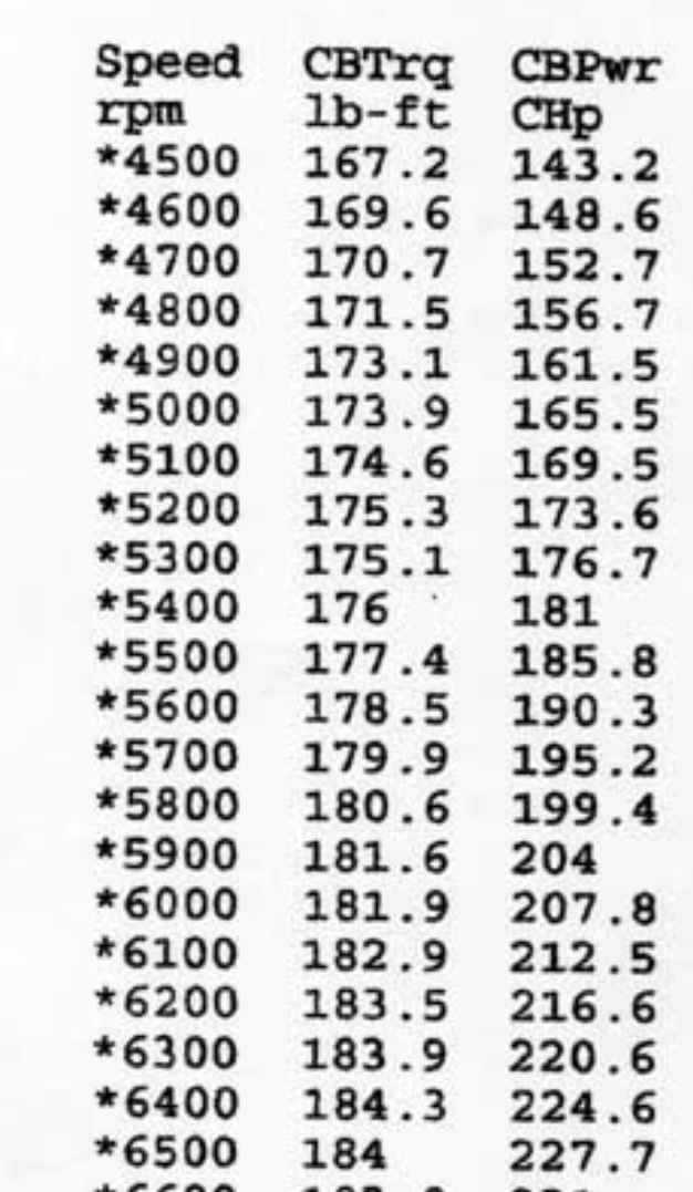

Параметры огого у турбированного и все при полном весе конвертированного движка в 155 кг!
http://www.atkinsrotarymarine.com/dyno3 ... harged.jpg

Сообщение Тимошка Кулешман » 11 янв 2013, 14:23
Судя по графику он начинает работать с 4500 и выдает 140 лс
