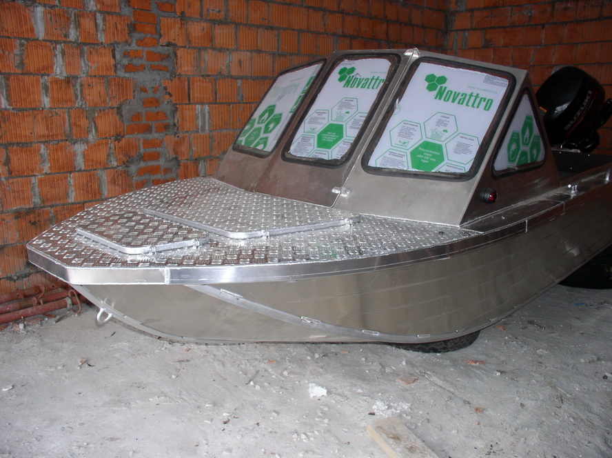

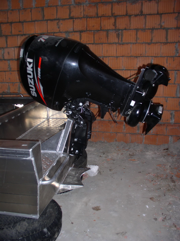

Сообщение S_Boroda » 11 фев 2013, 18:19
В воскресенье прошли ходовые испытания новой модели RusBoat 47Jet с подвесным водометом Suzuki 70
Первая партия лодок готова к передаче Заказчику.
Пока стоит в гараже

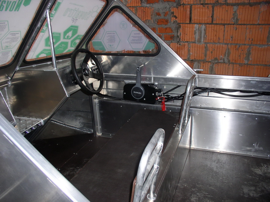

Сообщение S_Boroda » 11 фев 2013, 18:21
Даже пленка не снята со стекол.

Общий вид.

Вид спереди.

Результаты ходовых испытаний:
Место испытаний - р. Ока в районе Озёры.
Температура воздуха +1, ветер 5-8 м/с
Лодка, мотор, топливо, шкипер 54 км/час по течению, 51 км/час против течения.
Далее увеличение нагрузки от 1 до 4 человек и 300 кг груза давало постоянную скорость 49 км/час
При увеличении загрузки изменялось только время выхода на глиссирование.
Отсальные фото и видео будет готовы завтра.

Сообщение дядя Вася » 11 фев 2013, 19:18
Стёкла - всегда надо снимать с "ездоком", чтобы было понятно - что поставленный тент не" елозиииит по лысине",
и верхняя кромка стекла на уровне зубов....это ......" одобрено ведущими стоматолагами".... :D
"прямое" стекло - леХко меняется на "калёнку" или "триплекс" и тогда - леХко ставится "дворник" и ездить можно по любой погоде.(если нужна такая опция)....
и можно ставить "жучковый" комплект.....импортяга-сразу напрягает по цене. Нержа...это конечно хорошо - но она ставится для солёной воды.Для нашей, пресной "автодворник" вполне канает. ;)

Сообщение BOLT » 11 фев 2013, 19:36
интересный корпус получился - при 49лс на "струе" - 52 км час....
а что же будет... если "нормальный" водомёт поставится.... с моторчиком 100-120 лс ? :o :shock:

Сообщение S_Boroda » 11 фев 2013, 20:14
Подожди немного и стационар увидишь.
Там ты правильно сказал, другое будет, в том числе и по развесовке на лодке.
ЦТ уйдет существенно вниз и несколько вперед.
Приятно. что Заказчик поверил и партию сделали до ходовых испытаний.
Теперь довольны все.... :D :D :D

Сообщение дядя Вася » 12 фев 2013, 11:19
ну вот - на ролике видно что стекла сделаны для людей которые в лодке....а не для " оффисных эстетов" и "дизайнеров шизолётоф" :D
испытатели - даже капюшоны не натянули" на глаза" , и тент должен без "горба" получится.
