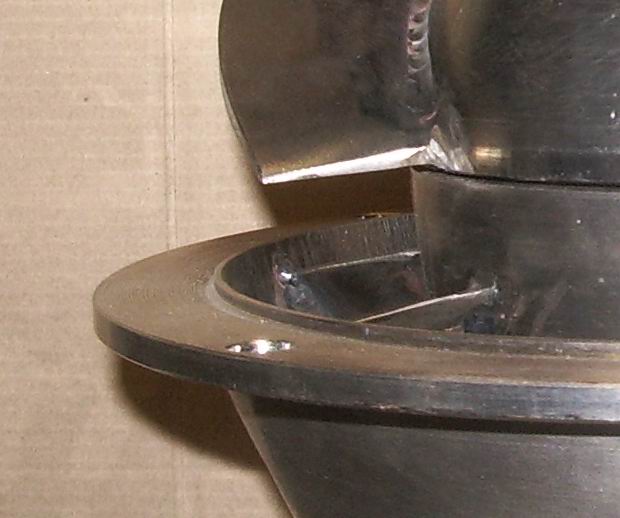

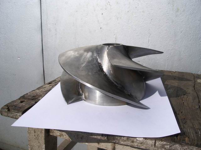

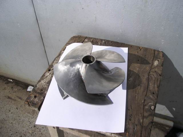

Да все нормально получилось,насос рассчитывал под 2литровый мотор,а испытываю опять на своей Обушке с ушатанным 083.Средняя скорость 53кмч при 3750оборотах.Другими словами езжу примерно на 45-48 конях.А самое главное-ни о какой кавитации даже близко ни на швартовых,ни на полицейском развороте,струя стеклянная,как в букваре.РК-смотри,остальные параметры если интересно-в личку.

Анрюха, Зачет!

doom-63 писал(а):Да все нормально получилось,насос рассчитывал под 2литровый мотор,а испытываю опять на своей Обушке с ушатанным 083.Средняя скорость 53кмч при 3750оборотах.Другими словами езжу примерно на 45-48 конях.А самое главное-ни о какой кавитации даже близко ни на швартовых,ни на полицейском развороте,струя стеклянная,как в букваре.РК-смотри,остальные параметры если интересно-в личку.
Андрей, а ты зазор увелич между РК и СА - охренеешь, кавитации тоже нет. как будто спрямляющее и не нужно.
Блин, тебе бы моторчик путний и получил бы ты из обушки истребитель.
Я прямо зауважал тебя еще сильнее - ты осилил переменный шаг.
Единственное, он немного не соответствует конусу ступицы, возможно в расчетах ошибка, я тоже на первом попадал. Хотя возможно на фото так выглядит.
Как ты думаешь, назад к старому винту дорога есть? :lol:

Зазор между РК-СА 20мм,решетка 15.Причем без решетки скорость падает на 1 кмч.Хотя у меня там еще тонельчик 10мм.
Со ступицей все в порядке,это я с шагом ,вернее с его прогрессивностью загрубил,хотя как выяснилось все нормально.

doom-63 писал(а):Зазор между РК-СА 20мм,решетка 15.Причем без решетки скорость падает на 1 кмч.Хотя у меня там еще тонельчик 10мм.
Назад дороги нет! :lol:
Ты удачно попал в шаг, правда не для твоего движка. Я сужу по оборотам. 2-х литровый движок будет работать преотлично с твоим водометом, крутить 4100-4400. Например, если тебе поставить 3S где то на 20%-25% поднимется скорость.
