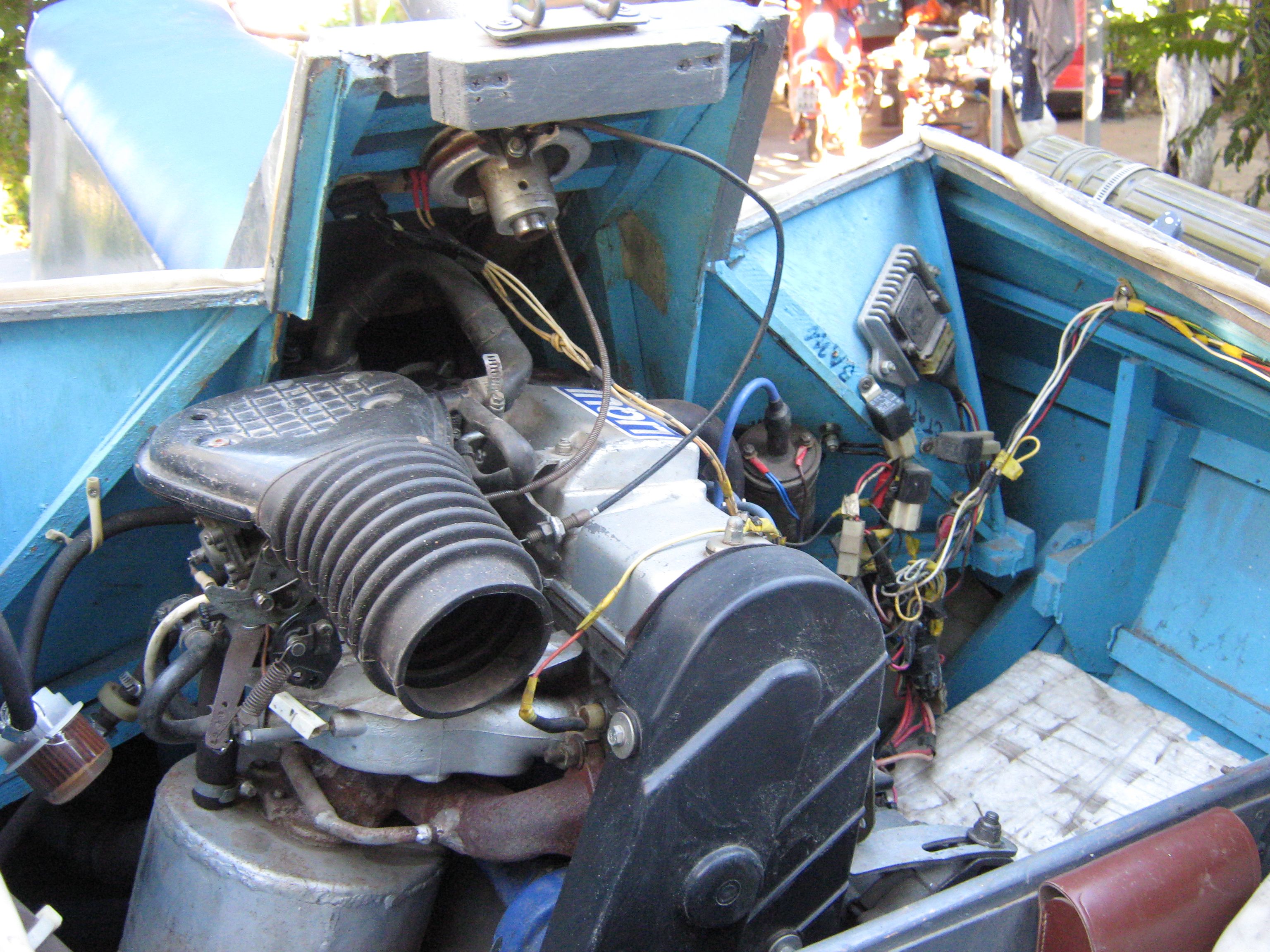

Вот мы видим переднюю часть мотора 21083.
Вместо глушителя шума выпуска , здесь применён Прямоточный глушитель с Впрыском охлаждающей воды внутрь глушителя для эффективного глушения шума выпуска на катерах и яхтах.
Сама конструкция и подвеска, а, также место расположение , собственно- глушителя - настолько Оригинально и Уместно, что словами это трудно Описать , поэтому - Астраханские "изобретатели" Павел П. и Викторр, любезно и любя местный форум - дали простую Фотку в ракурсе "Боярыня Морозова", чтобы можно было -легко списать и повторить - Без ошибок!!!
Итак- Барабан , около 7 литров (это , уже -по Сталкеру) из железа, хитроумным способом подвешенном на Шпильках к Выхлопному коллектору - имеет отвод трубой в Патрубок эжекционного наддува - выхлоп под днище!
ОН -прямо перед вами , пристроился как кедровая почка к коллектору.
И , Сверху видно, что к барабану , к торцу подведена ВСЯ вода из Охлаждения, а, также из "Паука " впрыска в выхлопной коллектор для охлаждения ветвей Его! Да и подогрев карба- туда-же! (Пхай и яйце))) )
Всё представляет Компактную Конструкцию и ждёт своего часа Икс- для копирования!(передёру).
Представьте себе -Это работало - Отлично. Звук- видео.
