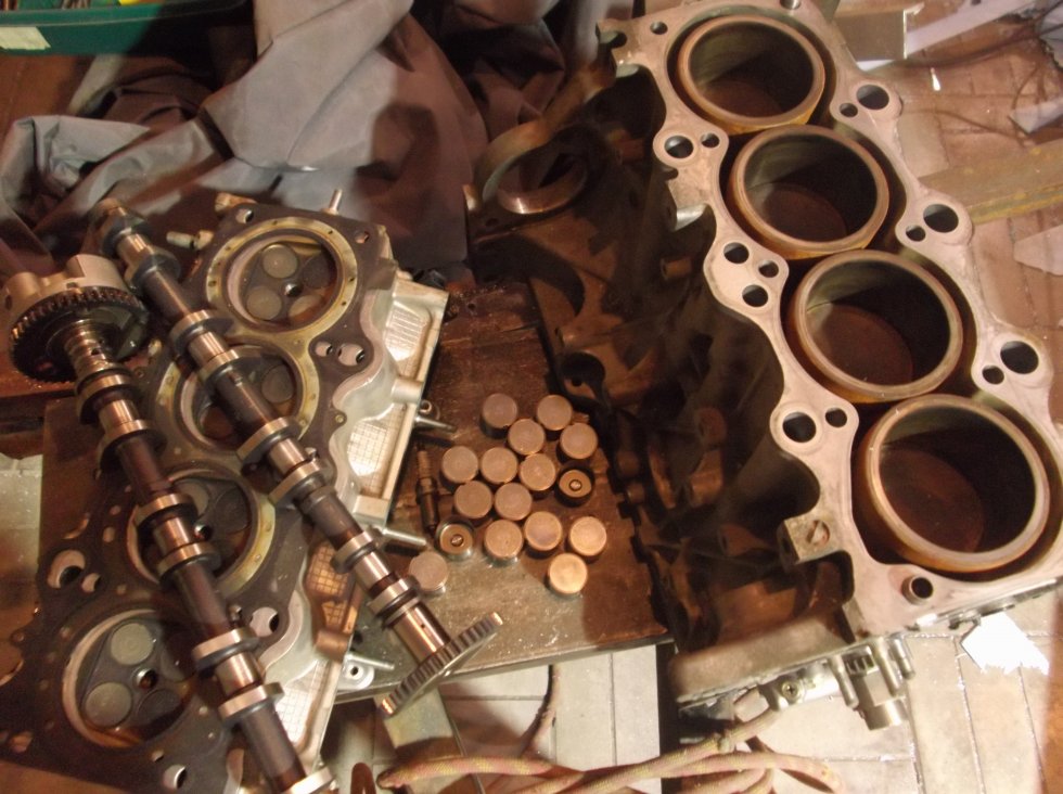

Дошли руки разбрать (продефектовать) запоротый мотор.
История такая -минут 15 ехал с перегревом , кипел, пока не заглох.
Причина-недостаточное количество жидкости во втором контуре. Приборы, датчики-всё работает...
в чистом виде......"человеческоолигофренический фактор".
Предупреждал -что надо на малых проехать пару минут и долить. Так как менял патрубки и сливал жидкость.Ну да ладно. Проехали. Ставить электрошокер в сиденье - всё равно не буду.
В результате перегрева -повело головку, и жидкость забрызгивала свечи.
Всё остально-без видимых признаков износа, нет ни надиров, ни люфтов,ни синевы на вкладышах.
Отвез мотористам - подтвердили мои "догадки"
Шлифануть головку -и мотор рабочий на 100% без ограничений.
После этого случая-еще больше "зауважал" Сузуки М16А а также глубже стал понимать поговорку - "Чем больше узнаёшь людей тем больше начинаешь любить собак".

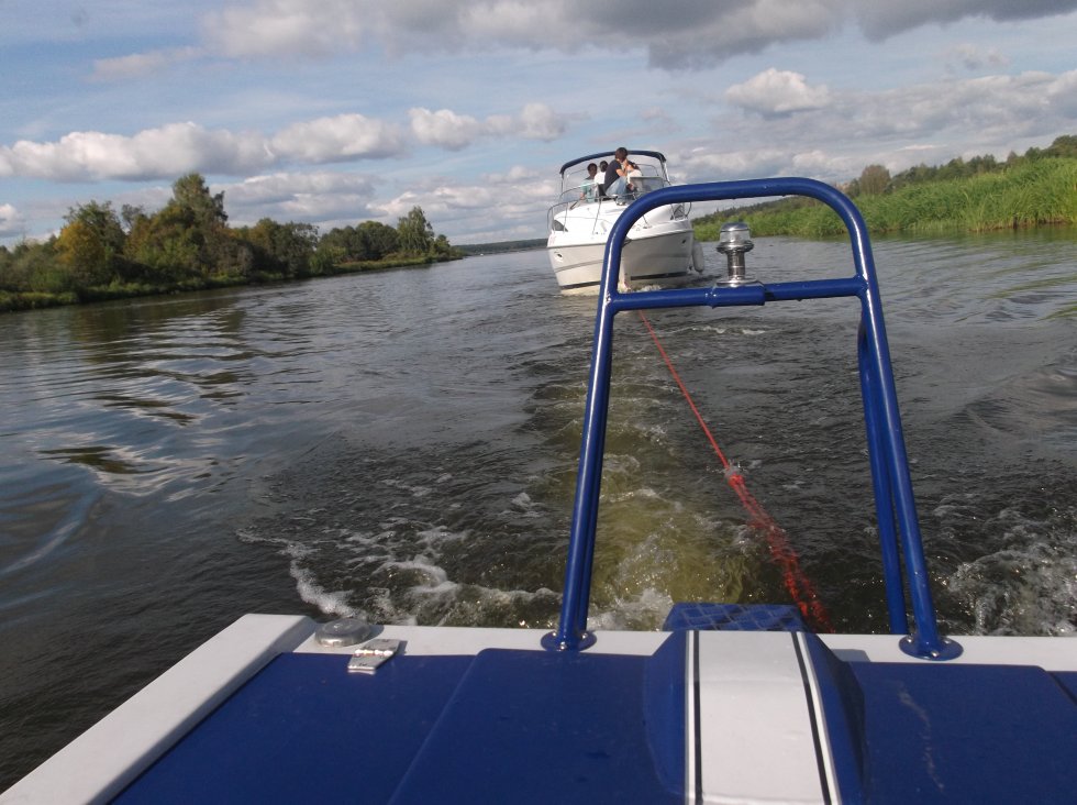

Не запланированные испытания тяги на швартовых.
Бейлайнер после фирменного ремонта (со слов владельца) отошел от стоянки всего пару км, задымился и сдох.
Фирменный мотор по цене "Боинга" мало бу - не панацея от гиммороя.
Подробностей не знаю . Задал конец потащил, примерно10 км час,поддавать побоялся "шнурок" тонковат а этот сундук пару тонн водоизмещения наверняка.
