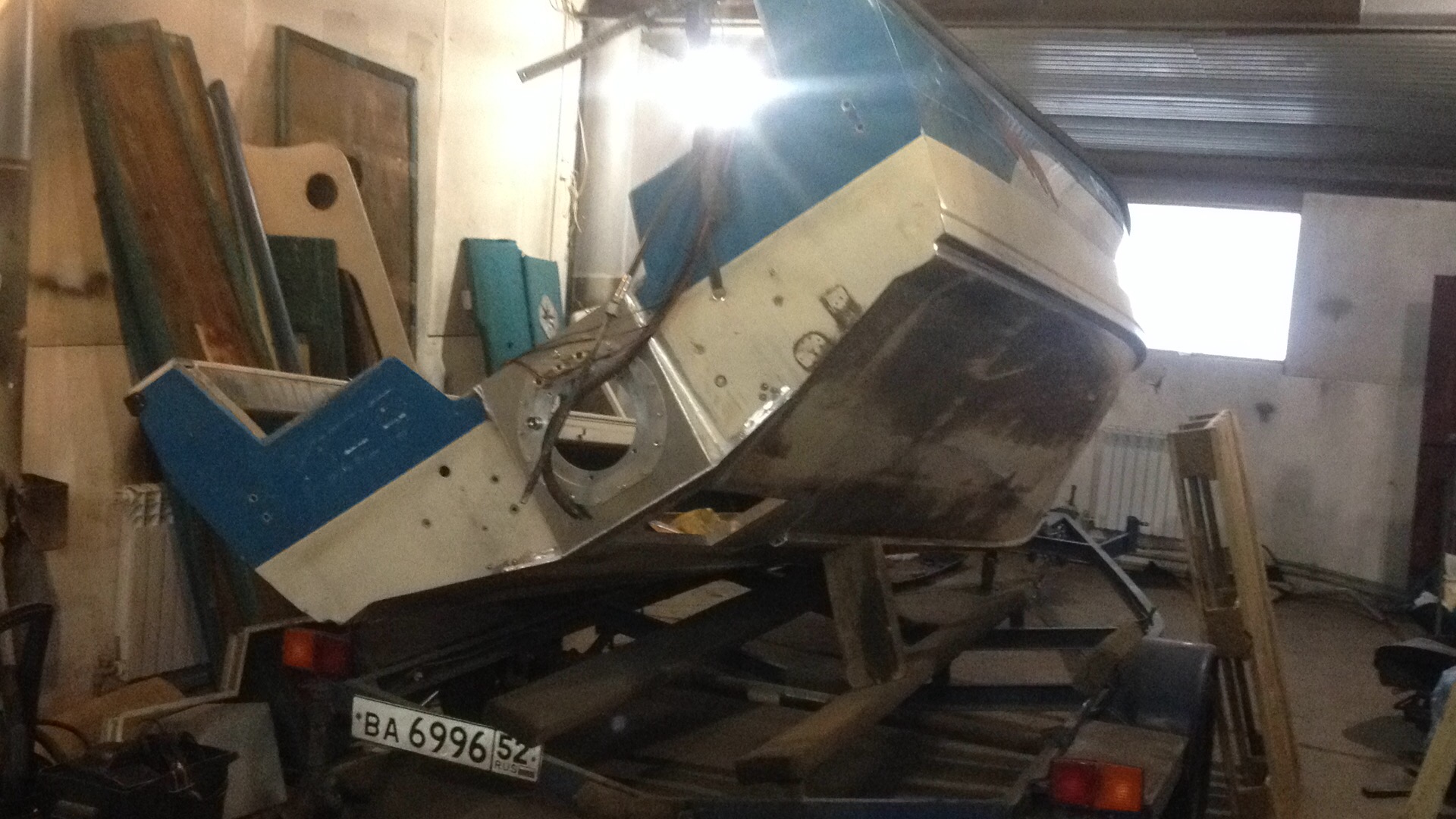

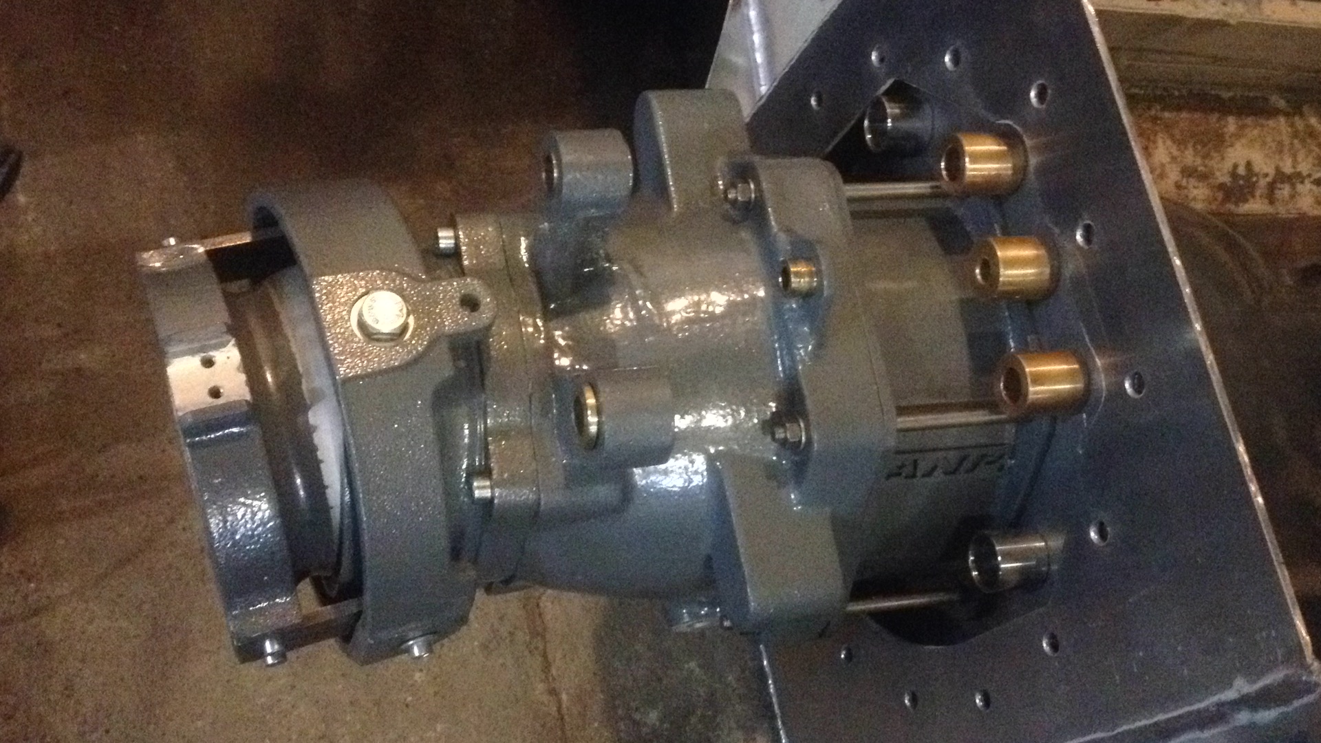

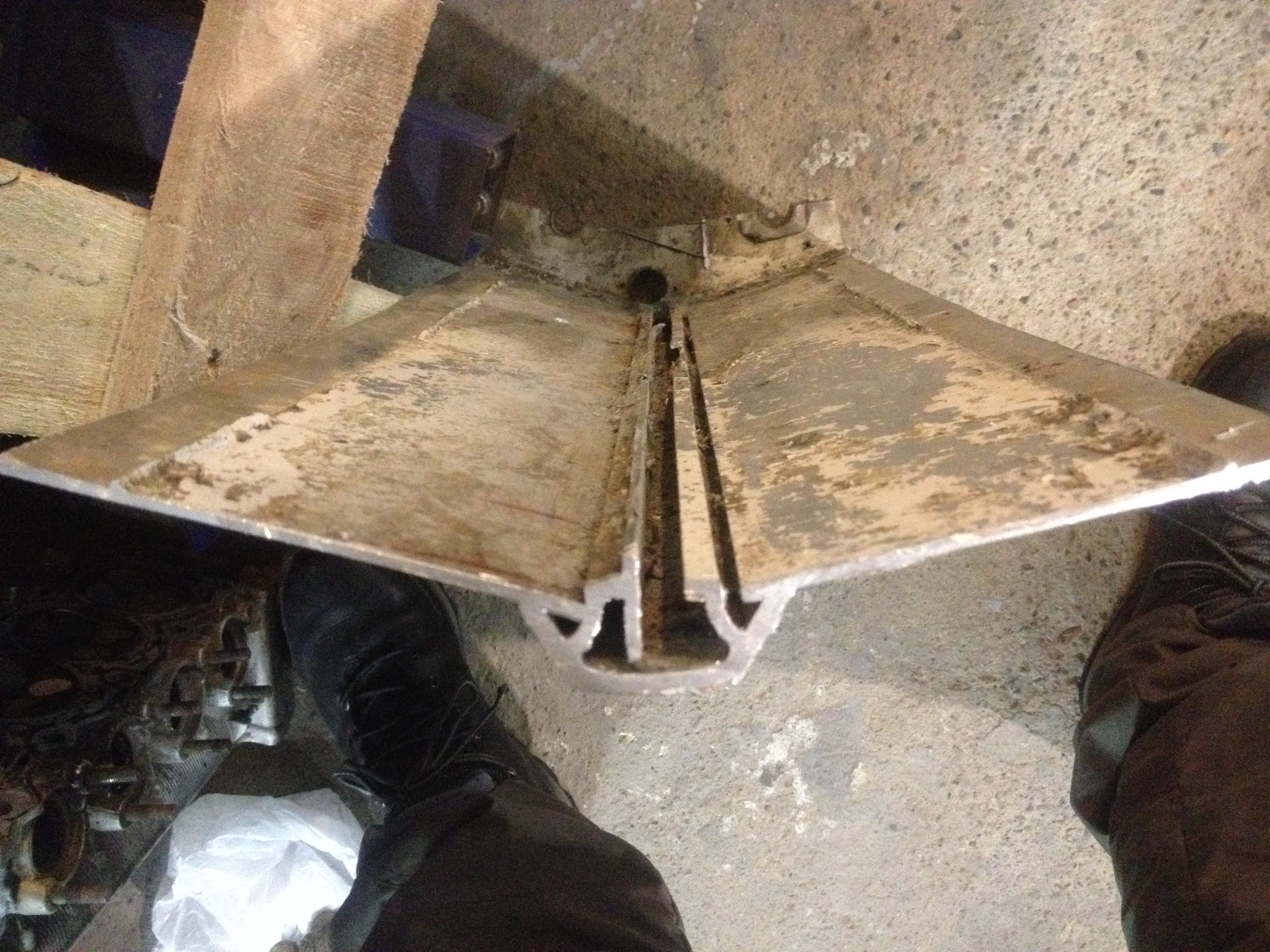

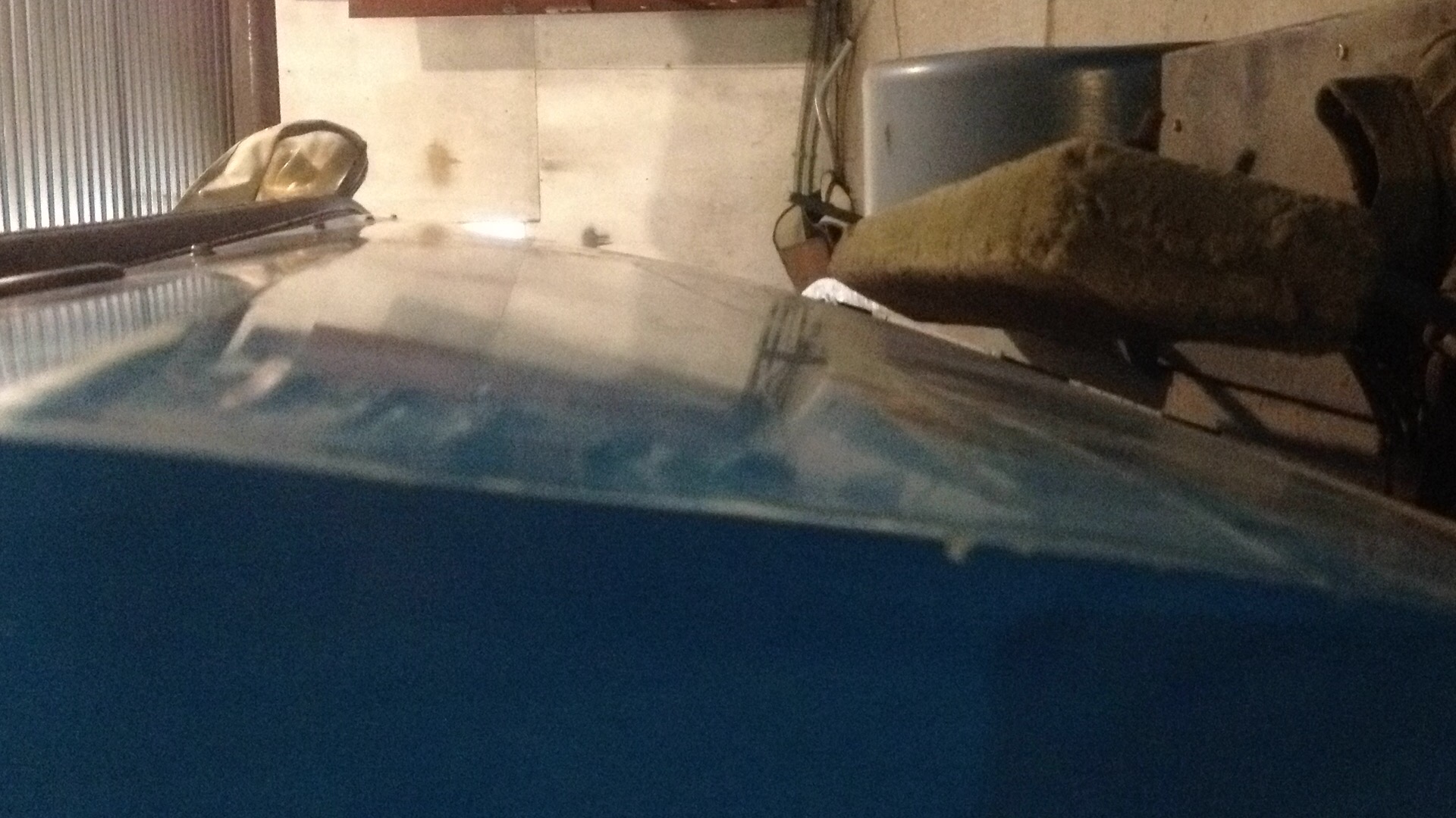

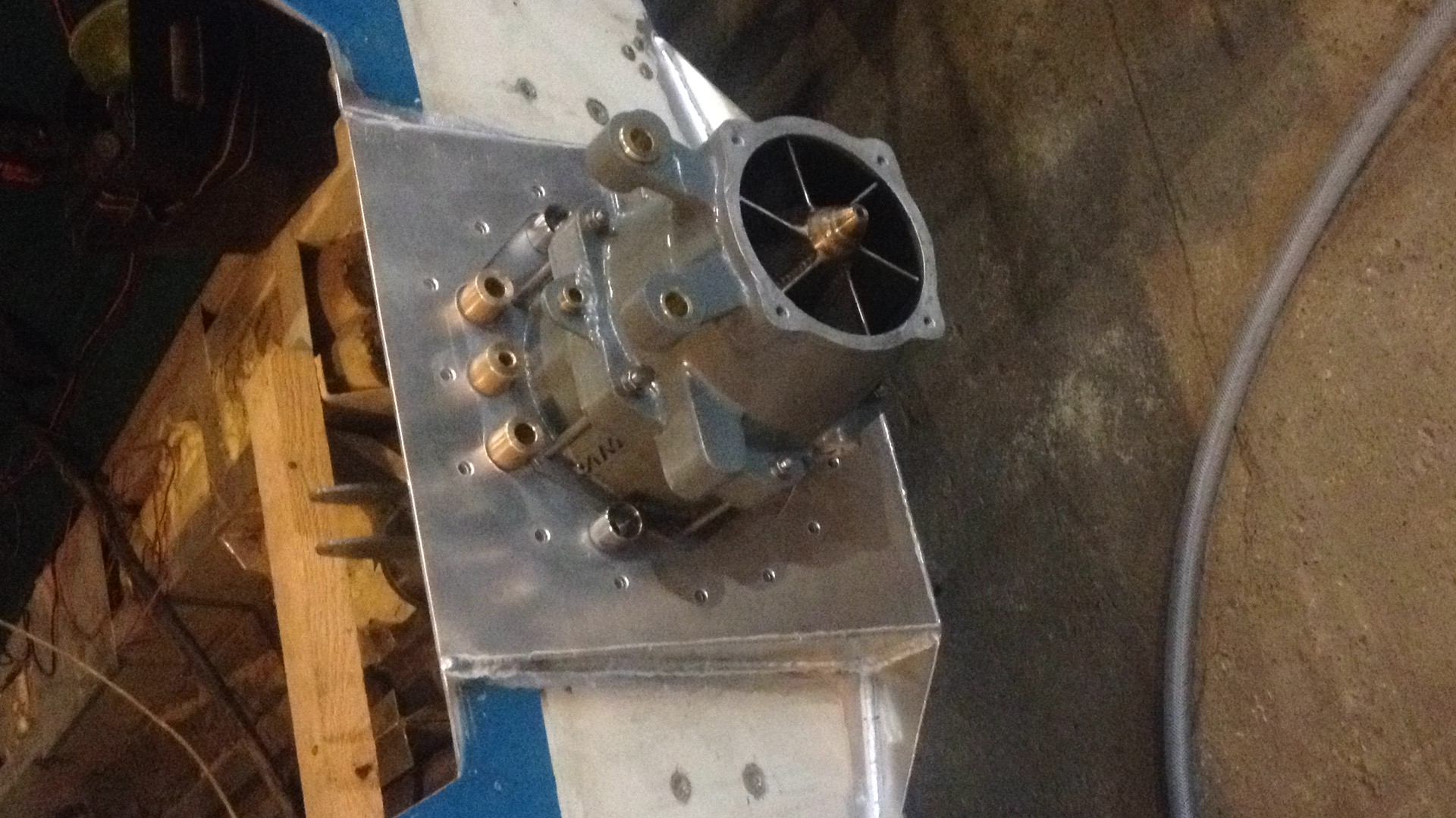

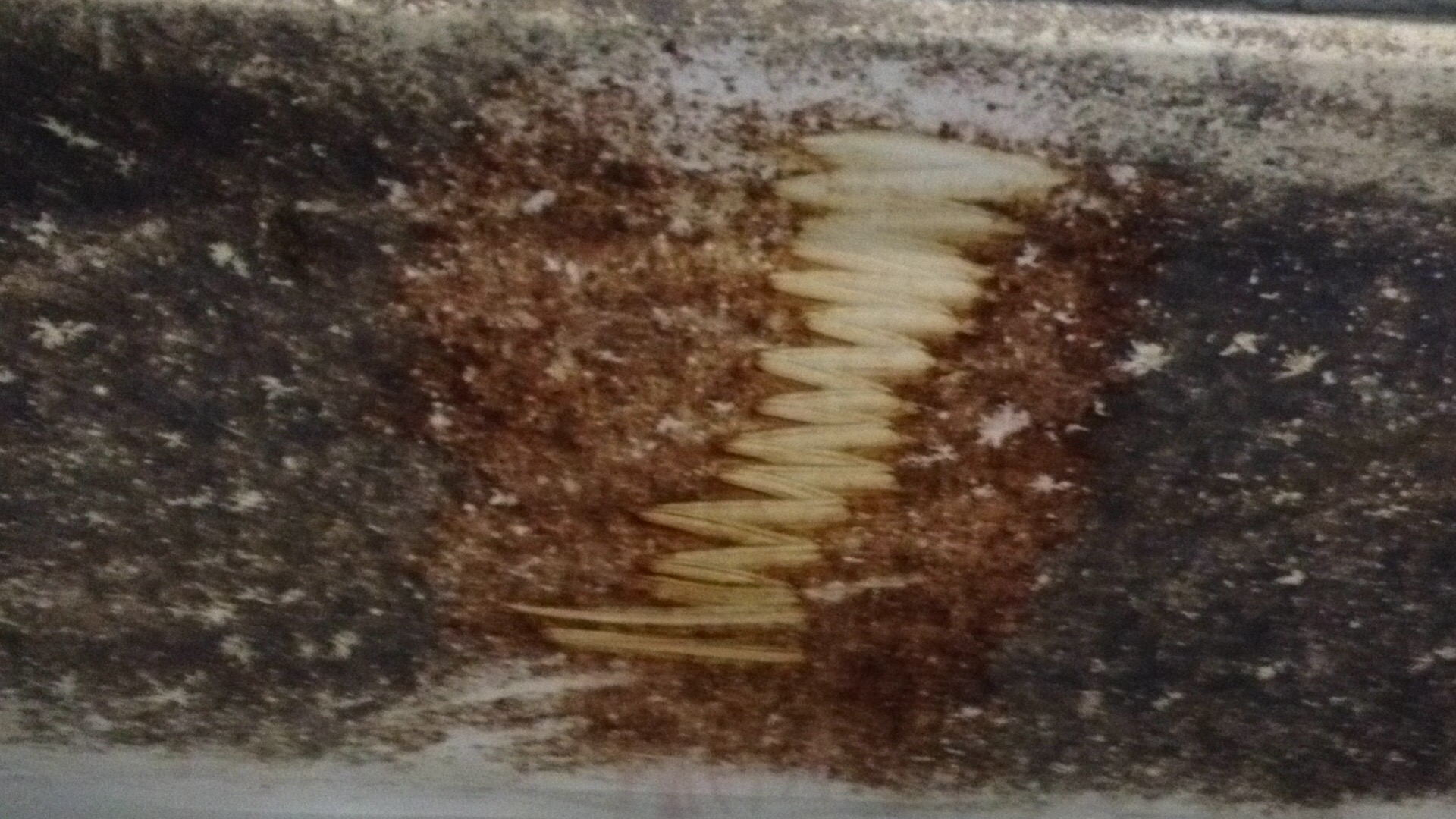

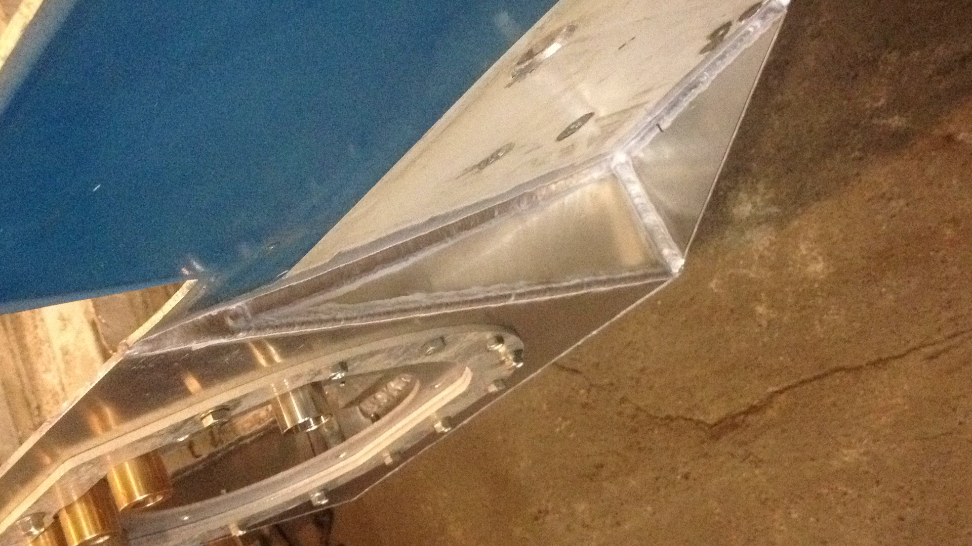

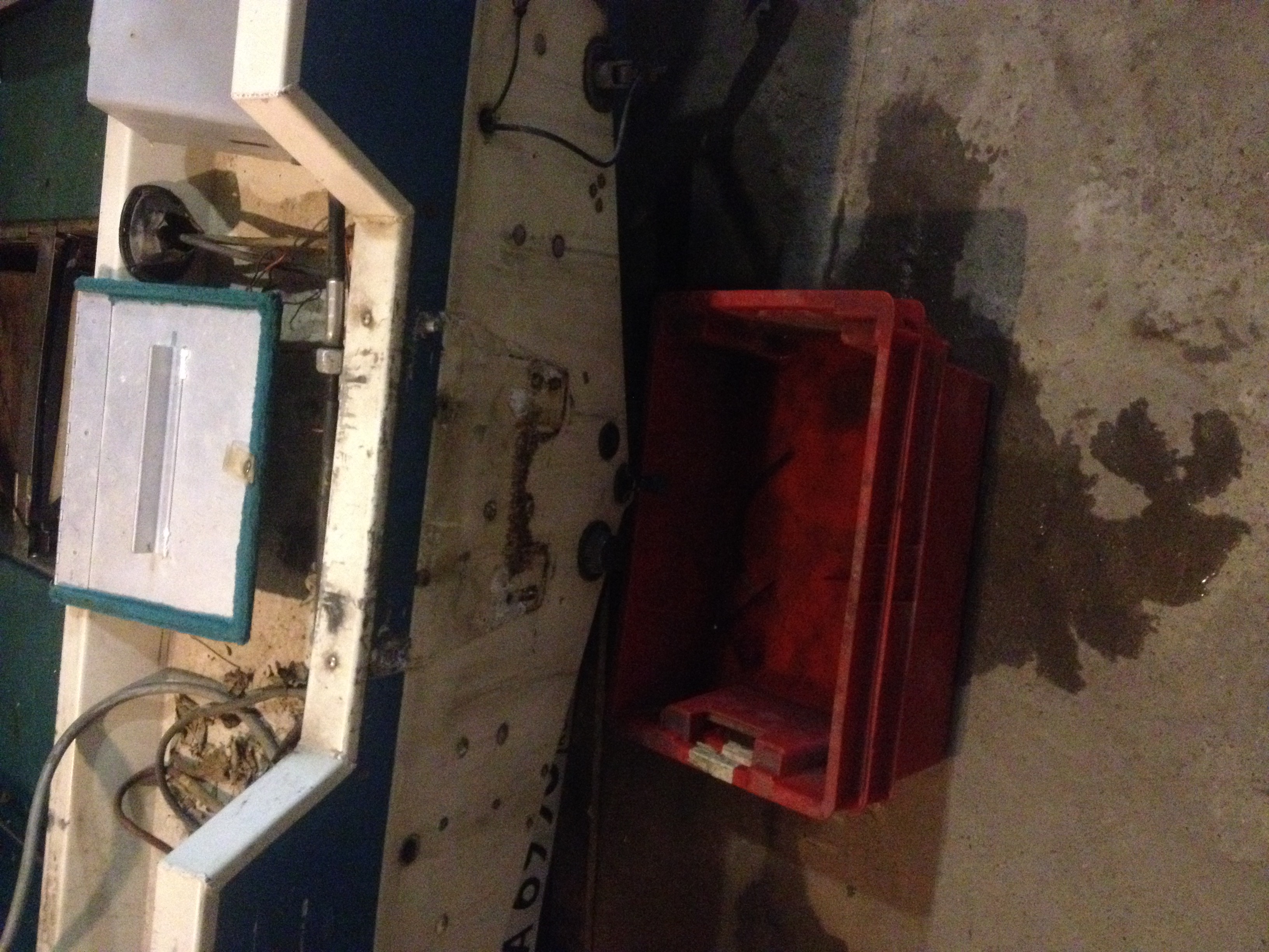

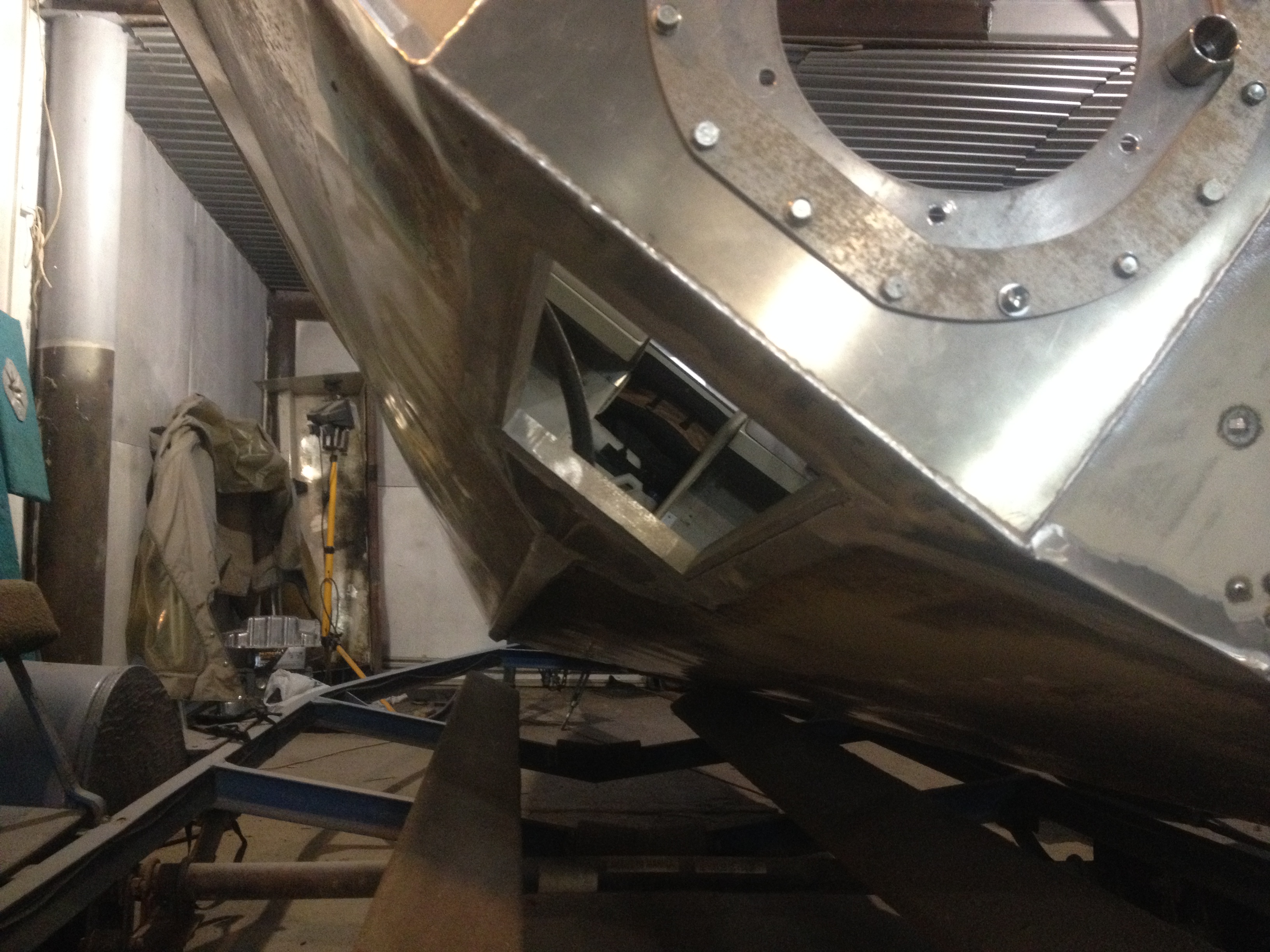

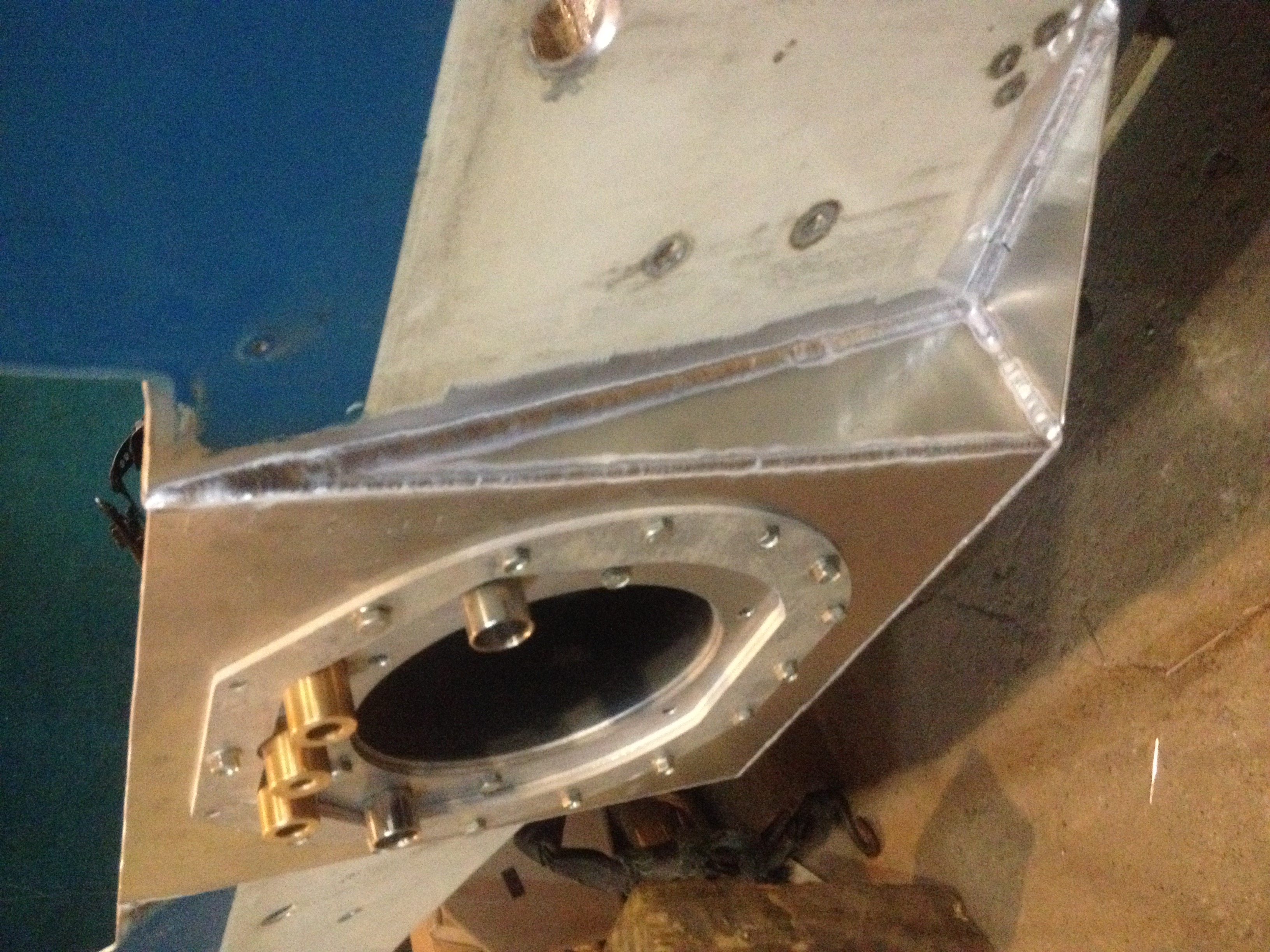

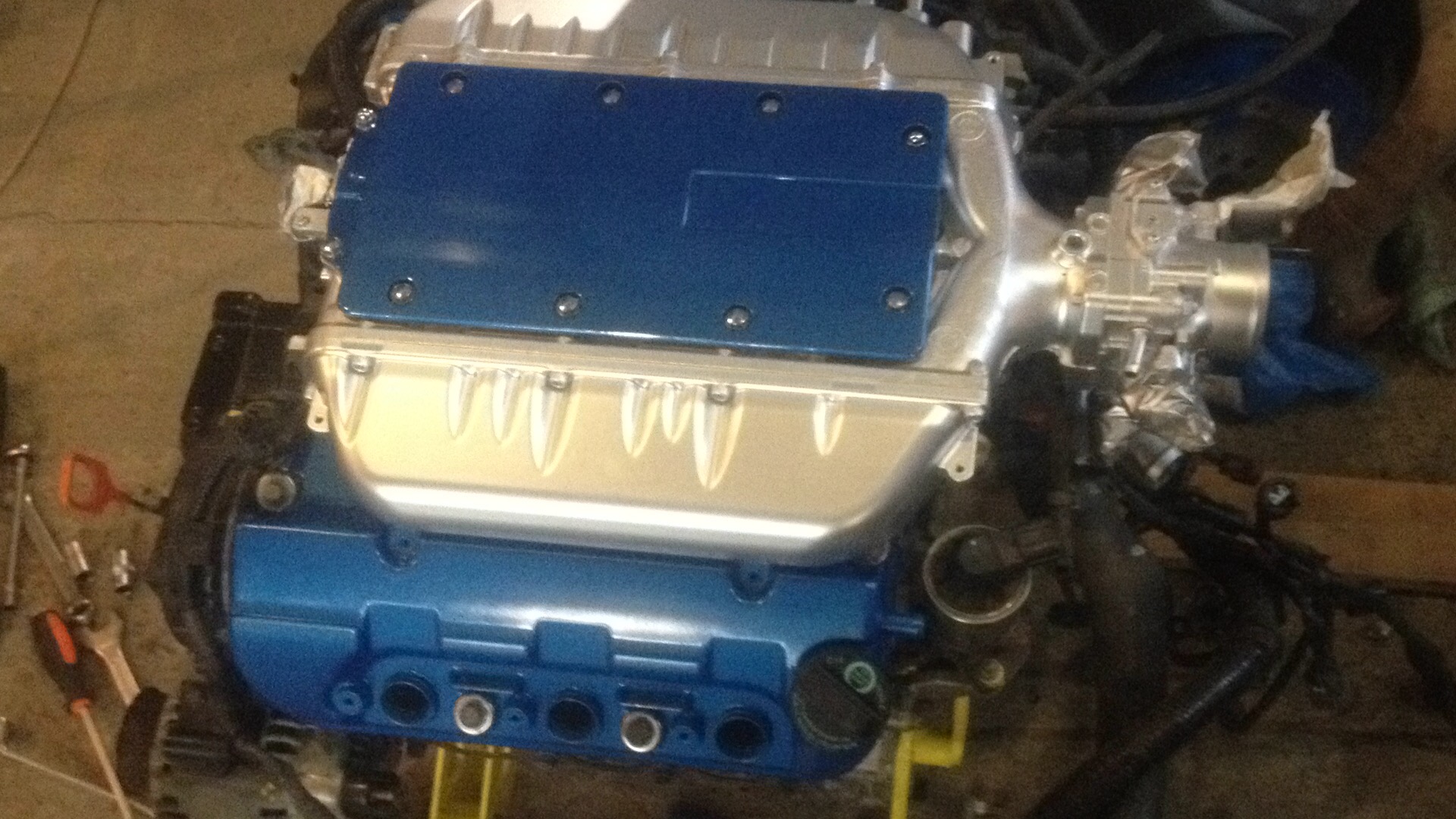

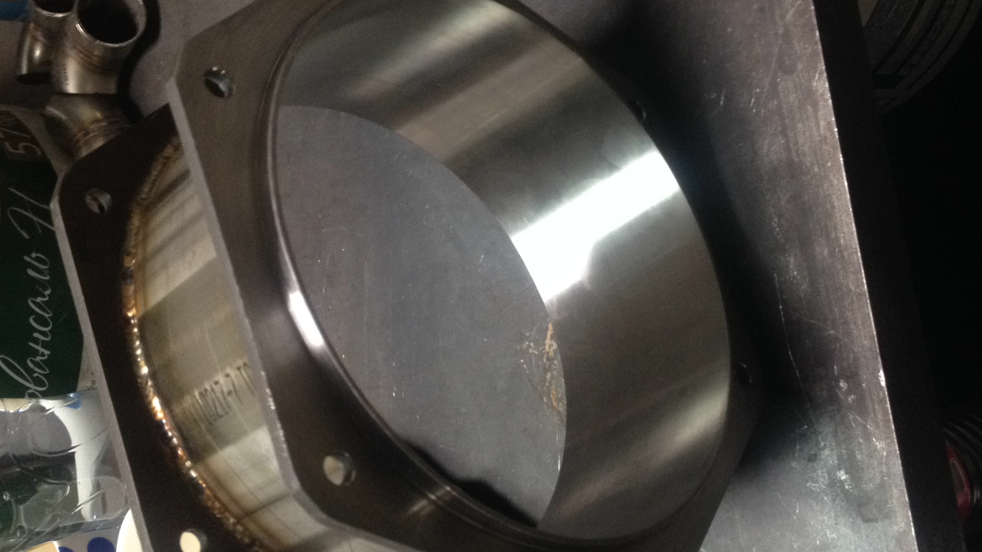

Америкос Крестлайнер 1650 Фишер . Использовался с подвесным Ямаха -100. Регион обитания - Нижегородская обл., р.Волга. Мотор "уставал" несколько раз, а потом "взорвался" на ходу - обрыв шатуна, после которого пришло решение об установке водометного движителя и автомотора. Движитель мой 200мм, для него подготовлен двигатель двигатель Хонда 215лс с заменой всех расходников по грм и покраской, заправлен свежим маслом, с новыми свечами зажигания, ждет запуска.
Сорри, фото при просмотре сообщения перевернуты, при клике на фото - увеличивается и встает как надо. Не знаю, как это устранить.
