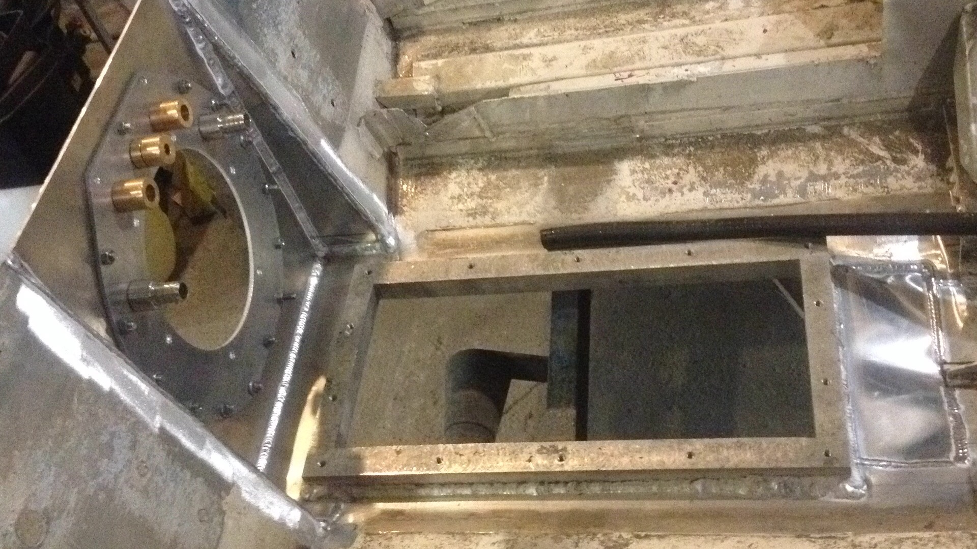

Сообщение ANP » 30 апр 2018, 04:35
Установка сваркой ответных деталей для водомета
