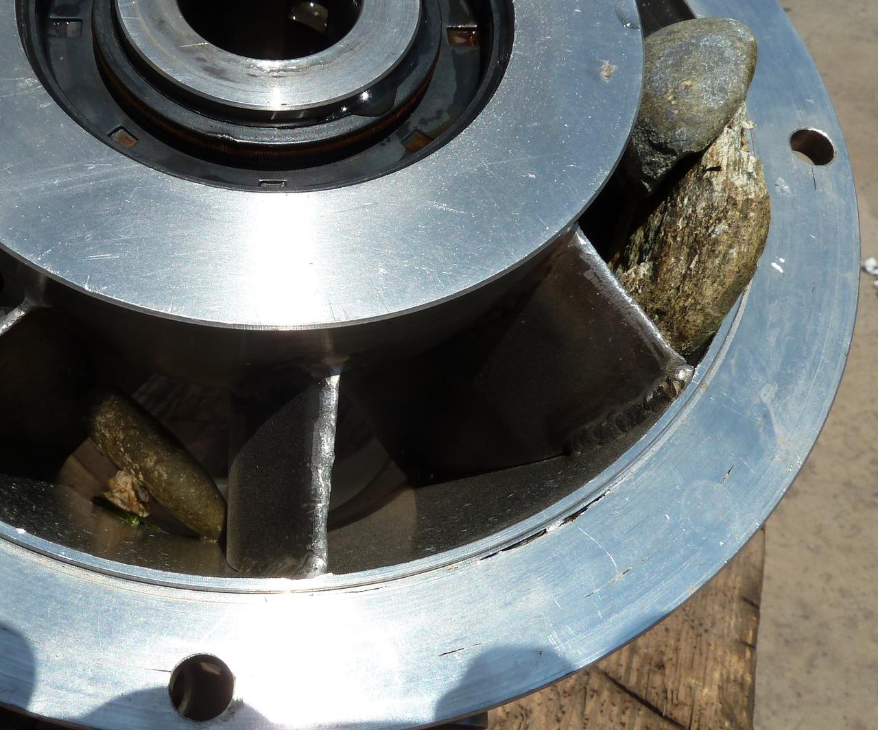

sema0874 писал(а):Желательно, чтобы она входила в Поток- по Оси, то есть , как можно -без угла. Иначе вихри, кавитация -не заставят себя ждать! А, вы будете бессмыслено менять производителей винтов и ходить -Печальными, как "Рыцарь Печального Образа". Значит получается давление в + перед импеллером?
Семён, в этом сообщении, надо, конечно, обратить внимание на: " по оси ... ." А, -не на Несуществующий смысл.
Вот сейчас приведу фотку(случайную из эфира), где видно, что конструктор постарался, а, это делается на 80 проц. -практическим путём и поставил входящую кромку лопатки СА , практически- Ось профиля-по Оси. :)
Хотел тебе задать вопрос- Почему это видно?
Но, думаю- как ты отвечаешь в теме- в реальном времени - не дождёшься! :P
Поэтому-сам.
Это побитая , не очень сильно-лопатка СА.
Но, если-бы, она стояла "не по оси"(примерно, конечно), то камни , били-бы её - НЕ В НОС кромки, оставляя, конечно- некритичные следы, А, по бокам -скользящие , гнущие и отрывающие! Был-бы другой вид. Более Корявый. :) Согласен?
Сообщение stalker » 17 окт 2018, 02:20
Doom вская спрямлялка . ... из за толстой ступицы камни застревают . Любят же эти толстые ступицы . Перевод железа .
